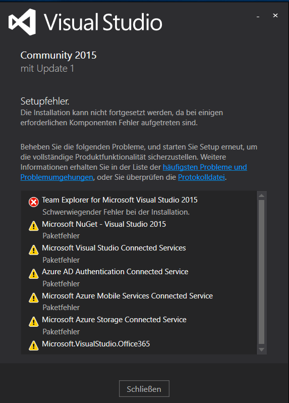

bei der Neuinstallation des aktuellen Visual Studio Community 2015
Update 1 erhalte ich auf zwei verschiedenen PCs unter Win8.1 und Win10
jeweils die gleiche Fehlermeldung siehe Anhang. Die Installation scheint
gegenwärtig nicht möglich zu sein ?!

Bei mir hat die Installation problemlos funktioniert.
Auf den ersten Blick sieht das für mich, nach einen Fehler der
Internetverbindung aus. Entweder bei dir oder beim Server.
Danke für die Rückmeldung.
Bei der Internet-Verbindung kann ich eigentlich nicht klagen...
Alles andere funktioniert normal.
Ich werde es mal statt über Web-Installer mit dem .iso Download
versuchen.

Für Fehler beim VS-Installer sind häufig kaputte C++
Runtime-Installationen verantwortlich (einige Installer-Versionen
installieren als x86-DLL fälschlicherweise die x64-DLL)
Im Installer-Log taucht dann sowas wie "System.BadImageFormatException"
auf.
Probier mal in der Systemsteuerung über Programme+Zubehör die "Microsoft
Visual C++ 2015 [..] Redistributable" jeweils für x86 und x64 zu
deinstallieren und danach jeweils von
https://www.microsoft.com/en-us/download/details.aspx?id=48145
frisch neu zu installieren.
Zumindest der 8.1er PC war frisch aufgesetzt- irgendwelche Altlasten
kommen da nicht in Frage.
Die einzige Gemeinsamkeit beider PCs war ein vorab installiertes Atmel
Studio7.
> Probier mal
Danke für den Hinweis, aber erst beim nächsten Versuch. Vorerst langt
mir jetzt das 2013er Studio.
