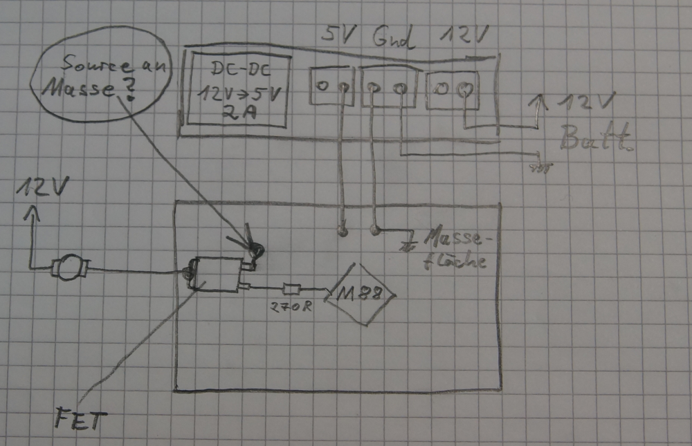

Moin,
ich habe hier einen Drahtverhau von Modellsteuerung (nur ein kleines
Schiffchen, nix gefährliches) und der Pfusch ist mir sauber um die Ohren
geflogen.
Da werden ein paar Motoren angesteuert (PWM 16 und 32kHz), teils mit
SI9986 Vollbrücken, teils mit FDD6672 N-Kanal Mosfets.
Spannungen sind 5V und 12V, Ströme im niedrigen A-Bereich.
Durch meine vollkommen schlamplige Masseführung und Spannungsversorgung
hat sich der Krempel übelst selbst gestört.
Die meisten Probleme sind nun bereinigt aber an einer Stelle schwimme
ich jetzt noch:
Vom Akku geht es auf die Verteilerplatine oben auf dem Bild. Dort ist
auch ein DC-DC-Modul das mir die 5V erzeugt.
Direkt von dort gehen GND und 5V auf die Reglerplatine mit einem M88.
Auf dieser Platine sitzt ein FET FDD6672.
Meine Frage ist nun, ob ich Source von dem Fet besser direkt an GND des
Verteilers anschliesse oder so wie es momentan ist, an der Massefläche
der Reglerplatine belasse. Dann fliesst der Strom ja über die Masse des
Controllers und dann erst zur Verteilung. Das versaut mir also die Masse
des Controllers und dessen Bezug zu den 5 und 12V.
Direkt an der Verteilung wäre aber ja der Bezug vom Gate zu Source
gestört.
Ich tendiere dazu, daß Letzteres (also Source direkt an die Verteilung)
besser ist, da der Strom am Gate ja viel kleiner ist.
Wie wäre es wohl am besten?
Gruß,
Norbert
#4406174
@  Norbert S. (norberts)
>geflogen.
Du sagst es ja selber.
Es fehlt die Freilaufdiode für den Motor.
Motoransteuerung mit PWM
Genau.
>gestört.
Nein.
Ja. Und an deiner Verteilung sollte ein passender Elko na am
FET/Motoranschluß sitzen, der muss die Pulsströme liefern.
Das Ganze läuft unter dem Titel "sternförmige Masseverbindung".
Idealerweise laufen alle Massen zum dicken Puffer-Elko des Netzteils
bzw. DC/DC Wandlers.
OP #4406182
Jajaja, das ist mir ja bekannt und was ich da verbrochen hatte war eben
genau das Gegenteil.
Meist funktioniert so ein Pfusch ja für Basteleien...
Elkos und dazu ein Kerko usw. ist alles klar.
Also jedem FET seine eigene direkte Masse.
Sorry, ist nicht eingezeichnet - ist direkt am Motor verbaut.
Schottky B1645. Viel zu groß aber flog hier rum...
Gruß,
Norbert
#4406193
Warum fragst du dann?
Naja, am MOSFET ist sie besser aufgehoben, denn die Zuleitung hat auch
ein wenig Induktivität.
OP #4406207
Meine Frage galt dem Bezug des Gates zur Masse des Mosfet.
Das hattest Du ja verneint und meine Vermutung bestätigt.
Das verstehe ich nun nicht so 100%ig. Direkt am Motor verhindere ich
doch damit besser Störungen, die von der Motorleitung kommen.
Oder ist das jetzt ein Denkfehler?
