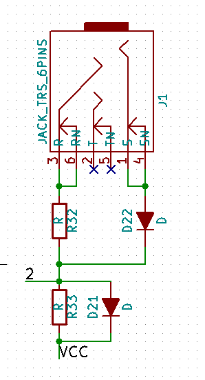

Ich möchte, dass mein Controller das Auslösen einer DSLR (Kamera)
erkennt.
Ich habe dazu einen sog. Hotshoe-Adapter, welcher beim Auslösen der
Kamera 5V liefert. Wie löse ich es am besten, den Hotshoe (3.5mm Klinke
5V+ - GND) and den Controller zu bekommen? Ich könnte ein Optocoppler
verwenden, aber da ich nicht weiß wieviel Strom die Kamera liefert, habe
ich über eine direkte Verbindung nachgedacht...
Hoffe jemand hat ein paar Ideen!
Anbei meine bisheriger Lösungsansatz... bin mir aber nicht sicher ob
dies Funktioniert...
Zum testen habe ich hier ein Arduino UNO rumfliegen, da dort die
handhabung zielich einfach ist.
