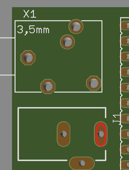

Suche Hohlbuchse in eagle
OP #4406600
ich suche eine Hohlbuchse in egale für Lötfähnchen und nicht für runde
Stifte wie beim Widerstand.
Untern con-jack finde ich nur welche mit runden Löchern.
Natürlich könnte ich jetzt die Durchkontaktierungen bearbieten, aber
normal muss es da doch was normgerechtes geben? ich brauche welche mit
Schlitz, aber selbst ein Via mit Schlitz finde ich nicht.
Danke.

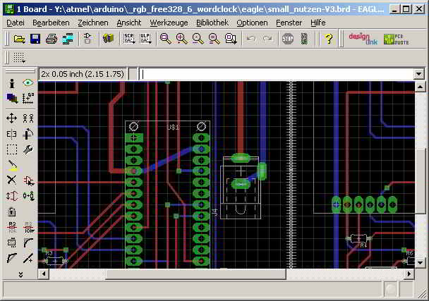

#4406611
Frag Deinen Platinenhersteller, wie er das haben will. Oft ist das so,
dass Du im Milling Layer deine Ausfräsung als Strich mit der benötigten
Breite und Länge in ein größeres Pad malst. Wenn die Ausfräsung Kontakt
mit Kupfer auf Top&Bottom hat, wird sie durchkontaktiert gefertigt,
sonst nicht.
fchk

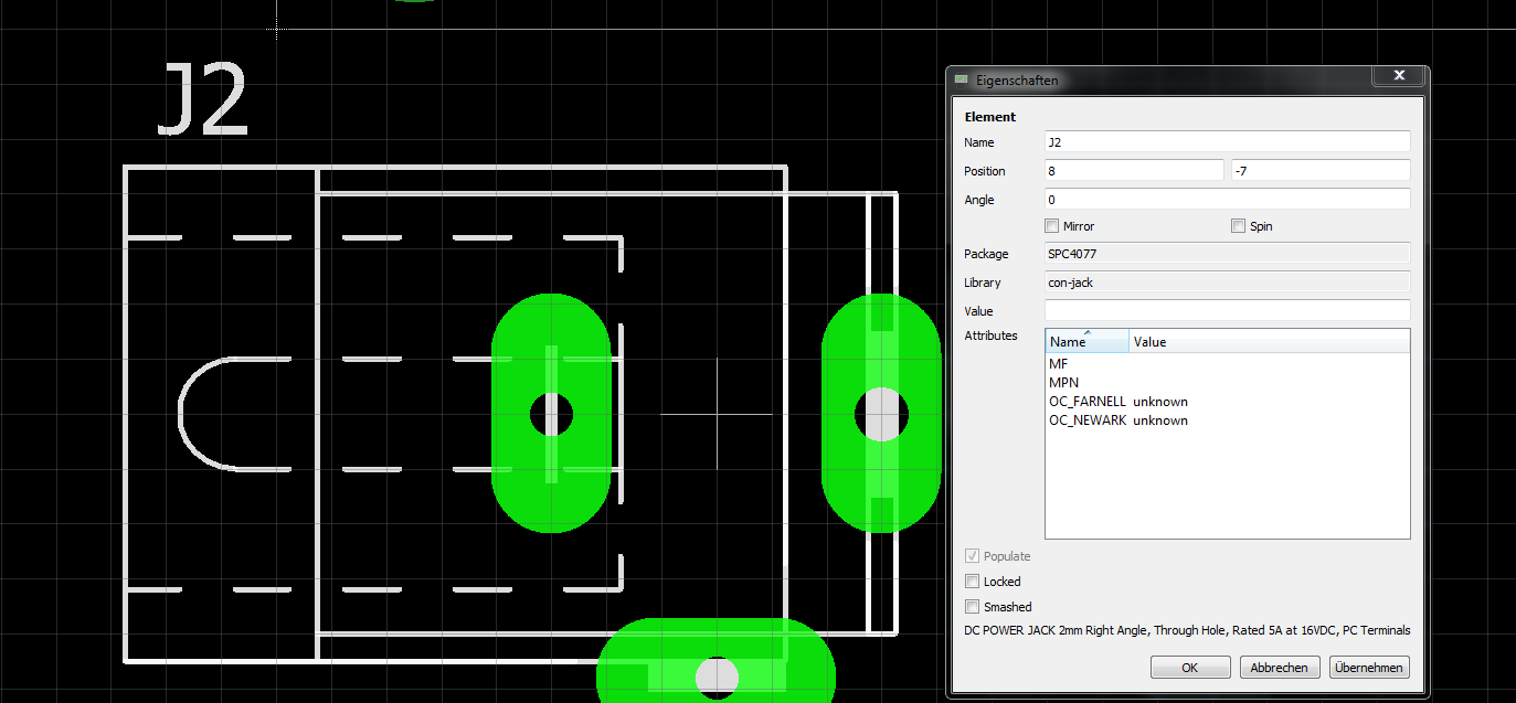

#4406616
ich hatte diese gewählt:
device JACK-PLUG0 (JACK-PLUG)
package SPC4077
Library con-jack
und siehe da der Platinenfertiger hat genau die passenden Schlitze in
den Pads gemacht für diese Buchse:
segor.de
DCBU 2,1-LF
DC-Printbuchse i=2,1mm
mit Lötfahnen/Schaltkont.
http://www.segor.de/bilder/000083e8.jpg?SEGOR=%5B%27S5310%27%2C%27DCBU%202%2C1-LF%27%2C%27%27%2C%27%27%2C%27KLDX-0202-A%20%3BKYCON%27%2C%27%27%2C%27%27%2C%27%27%2C%27DC-Printbuchse%20i%3D2%2C1mm%20%27%2C%27mit%20L%F6tfahnen/Schaltkont.%27%2C%271%27%2C%271%27%2C%271%27%2C%271%27%2C%271%27%2C%27500%27%2C%27420%27%2C%2710%27%2C%27400%27%2C%27340%27%2C%2725%27%2C%27350%27%2C%27290%27%2C%27100%27%2C%27300%27%2C%27250%27%2C%27%27%2C%27%27%2C%27%27%2C%27%27%2C%27%27%2C%27%27%2C%2783e8%27%2C%276%27%2C%27%27%2C%270%27%2C%277086%27%5D
OP #4406625
Joachim B. schrieb:
> package SPC4077
> Library con-jack
> segor.de
> DCBU 2,1-LF
> http://www.segor.de/bilder/000083e8.jpg?SEGOR=%5B%...
Danke, diese habe ich auch schon versucht, allerdings erhalte ich dabei
keine Schlitze. Warum nur?

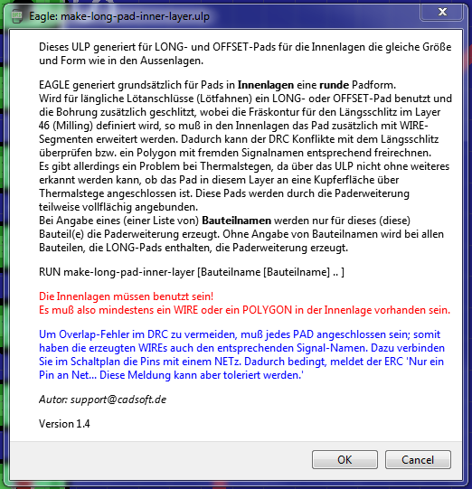

OP #4406646
In eagle gibt es das ulp make-long-pad-inner-layer.ulp
Das ist für diese Langlöcher, man muss aber davor Layer 46 aktivueren.
Führe ich das aus heißt es inner layer not used.
Beim extended Gerber ist milling Layer wirkungslos wenn ich das
mitangebe.
#4406676
Simon R. schrieb:
> Nein ich ich meinte das keine Schlitze in eagle so wie bei dir oben
> angezeigt werden.
mein Bild hast du gesehen?
trotzdem bekam ich die Platine mit Schlitze so das die Buchse wie
geschmiert in den Platine ging, was soll ich noch schreiben?
habe 2x 2 Platinen Nutzen je eine Europakarte bestellt bei 2 Fertiger
und alle perfekt bekommen.
