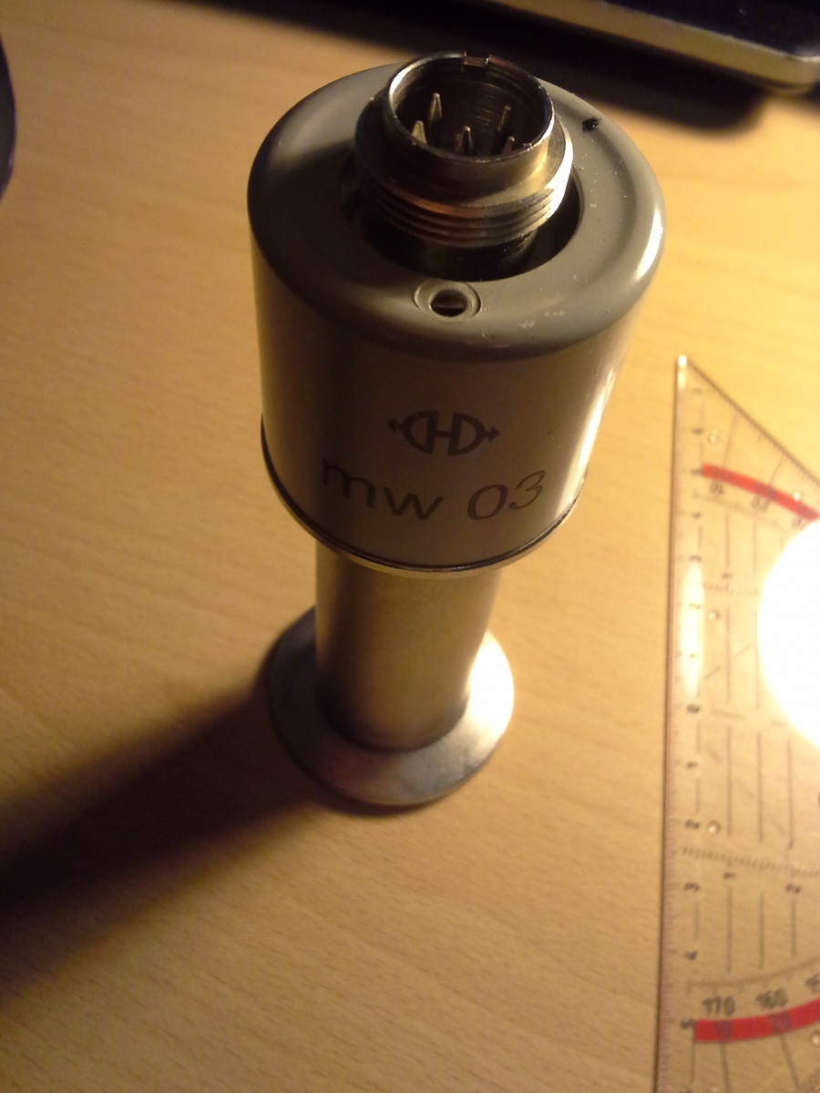

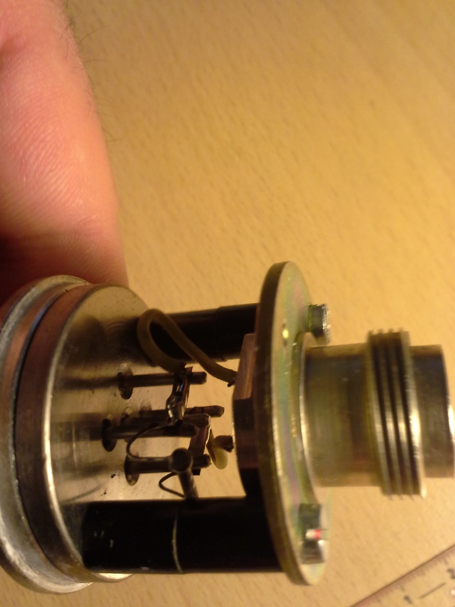

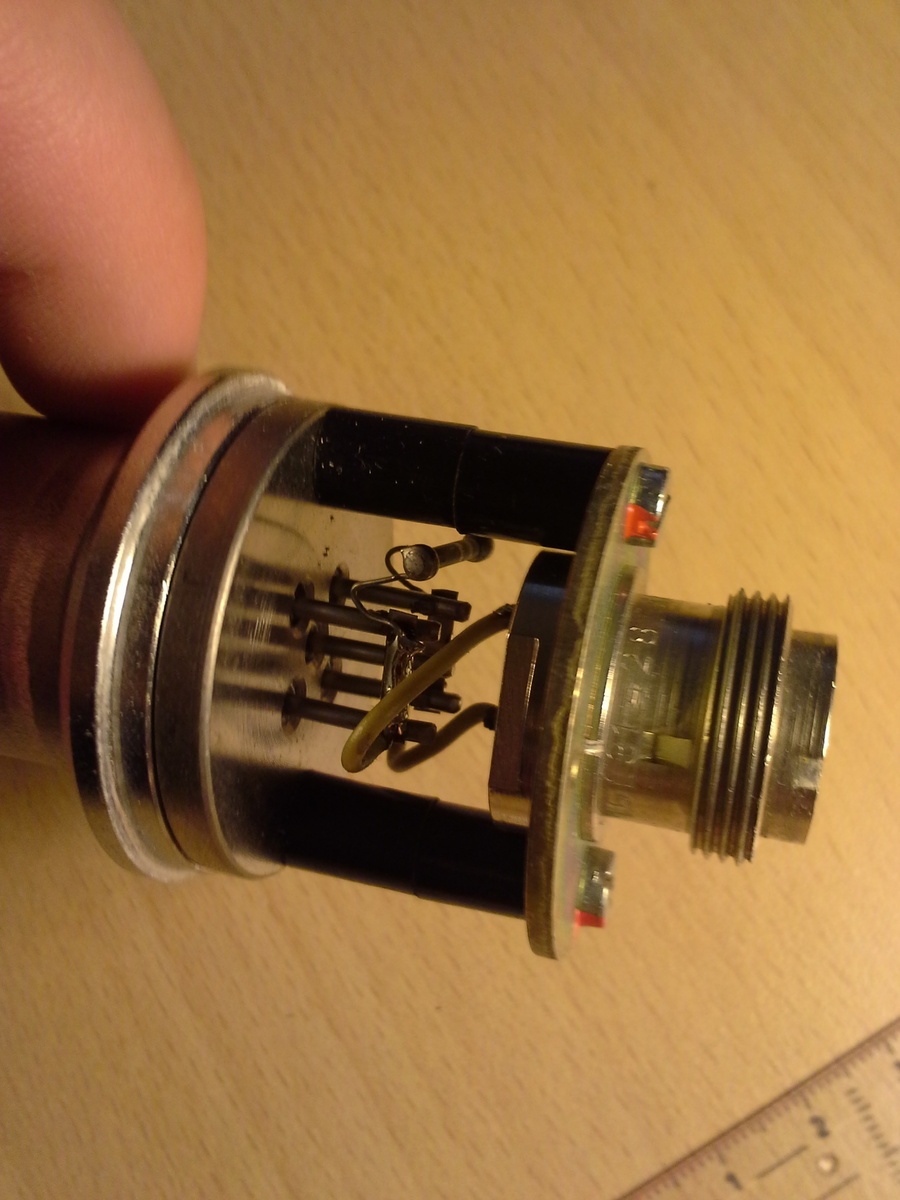

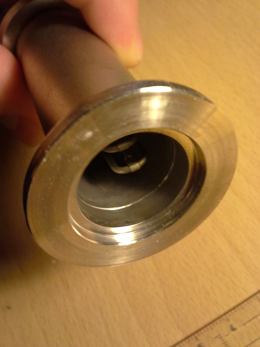

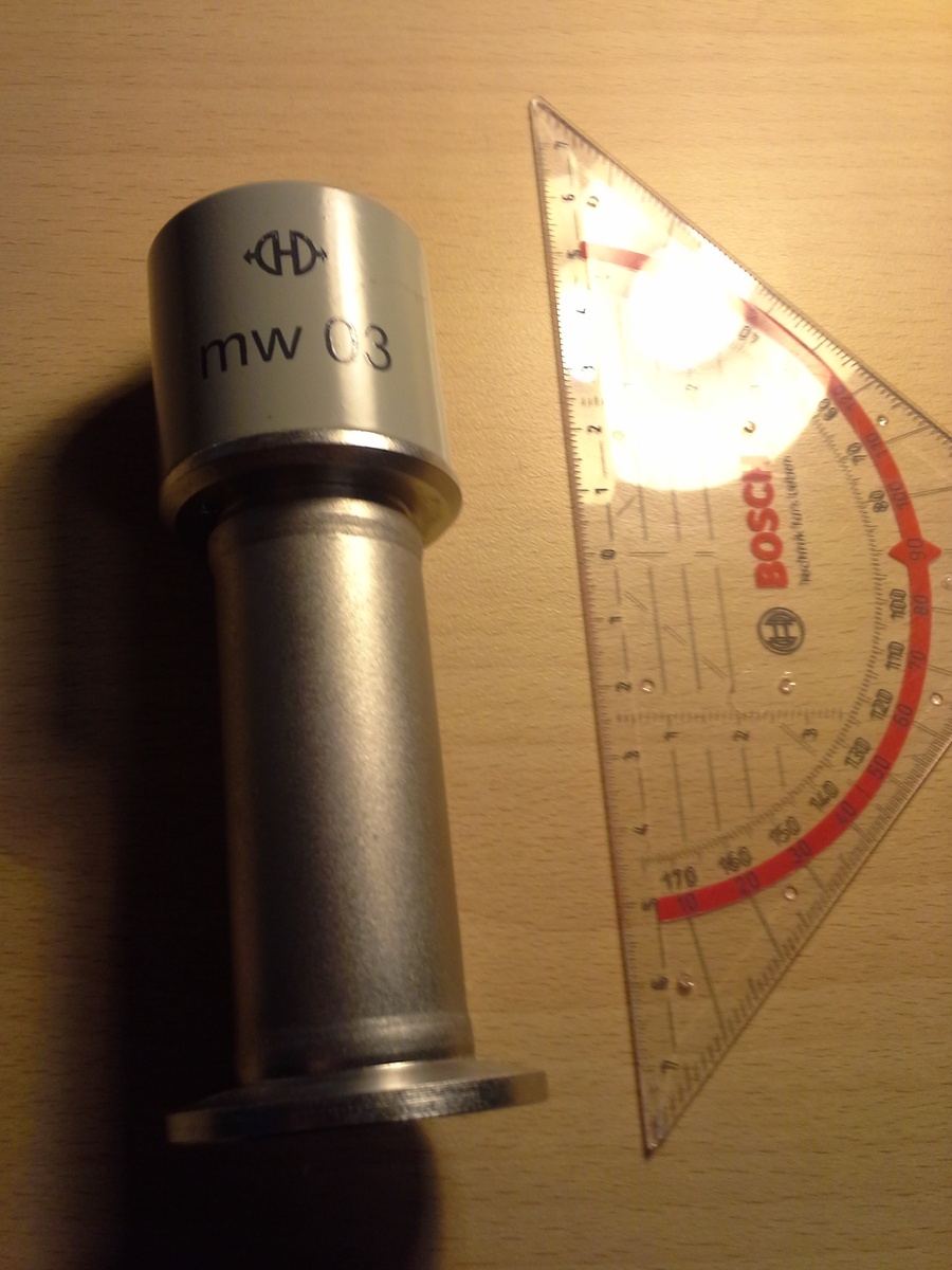

Habe hier ein Teil rumliegen von dem ich nicht weiß, was es sein könnte. Die einzige Aufschrift ist "mw 03". Innen sind zwei U-Förmige Leiter die parallel zueinander durch das Stahlrohr geführt werden. An der Buchse sind zwei Kabel angeschlossen, die aber nicht den Eindruck erwecken, dass groß Leistung transportiert werden muss. Jemand Ideen :) ?
Ganz eventuell Teil einer Wanderfeldröhre
Weltraum in Dosen... ;-) https://www.m-ware.de/en/german-radio-tubes-vacuum-valves/e-german-radio-valves/radio-tubes-eh-el/vakuummesszelle-mw03-16529/a-16529/ Allen einen Guten Rutsch ins Neue Jahr!
Vielleicht eine Art Abstimmung für MW-Radios oder Sender...
Anhand des Flansches würde ich auf eine Pirani Sonde tippen. Diese Flansche sind typisch für Vakuumtechnik.
Eben habe ich den Link dazu gefunden, oberhalb Deines Beitrages... Der Gockel hat das ausgespuckt...
Ist eine Piraniröhre, die beiden Elektroden in Bild 3 haben für mich allerdings nach Penning ausgesehen http://www.progforum.com/archive/index.php/t-7101.html http://forum.electronicwerkstatt.de/phpBB/Elektrische_Probleme/anschluss_eines_pirani_vakuummeters-t60222f6_bs0.html
