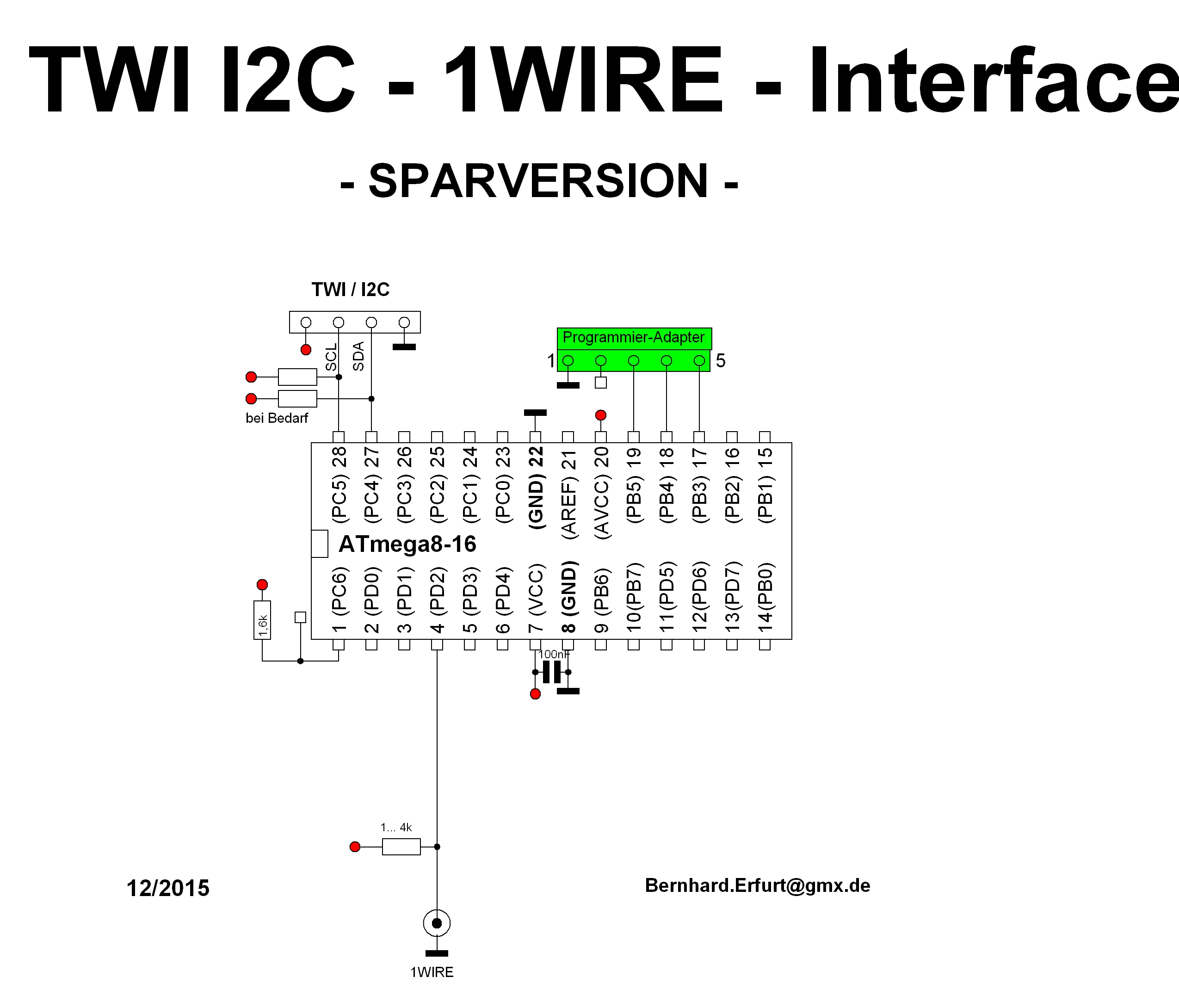

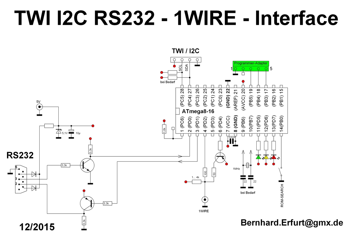

Ein 1-MHz getakteter ATmega8 steuert ein 1-WIRE BUS per TWI,I2C, USART
bzw. RS232.
Bei manchen zeitkritischen Anwendungen wäre die 1-WIRE Anbindung
ziemlich schwierig:
Beitrag "SEISMOGRAPH TV FBAS composite video Eigenbau selber bauen BMA020 ATmega1284p Assembler"
Beitrag "VGA 640x480 60Hz (164x120) RGB Vollgrafic ATmega1284p Assembler"

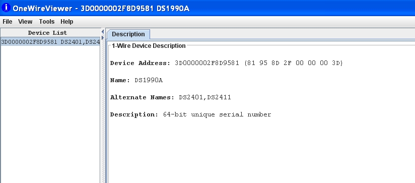

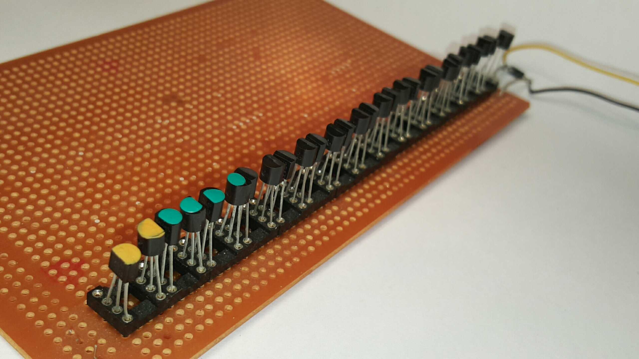

Bis zu 64 angeschlossenen 1WIRE-SLAVES erkennt die interne
ROM-SEARCH-Routine.
Einfach per USART oder TWI x20 senden, nach einiger Zeit liegen die
geprüften ROM-IDs im SRAM und können abgerufen werden.
Eine Automatik schaltet zwischen USART- und 1-WIRE-Betrieb um.

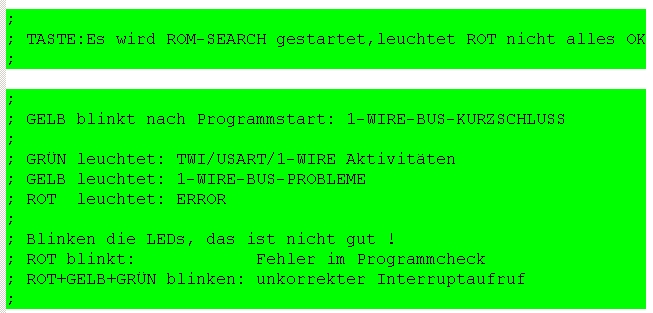

Eine Taste ermöglicht zusätzlich einen ROM-Suchlauf, leuchtet die
ROTE-LED, dann stimmt irgend etwas nicht (z.B. CRC-Prüfung,
RESET-PRSENCE).
Bei 29 Slaves dauert der Suchlauf ca. 800ms.
Der ONE-WIRE-BUS wird permanent überwacht, bei Kurzschluss oder zu hoher
Strombelastung leuchtet die GELBE-LED und der BUS wird nach einigen ms
abgeschaltet
Tritt im Normalbetrieb ein Fehler auf, dann leuchtet die ROTE-LED, der
Fehlercode lässt sich auslesen.

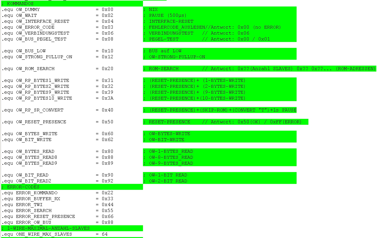

Einzelne Bits / Bytes können auf dem ONE-WIRE-BUS gelesen und
geschrieben werden, aber auch ganze Kommando-Ketten verarbeitet dieses
Interface.
Beispiel:
- RESET-PRESENCE + SKIP-ROM + CONVERT "T"
- BUS-RESET (einige ms BUS auf GND)
- RESET-PRESENCE-AUSWERTUNG
- ROM-SEARCH-ROUTINE
Problem:
Manche SLAVES benötigen einen relativ hohen Strom, um gewisse Aktionen
durchzuführen (z.B. bei Temperaturmessung).
Der Programmcode ist so gestaltet, dass in diesem Fall der BUS-PIN auf
Ausgang und HIGH geschaltet wird und einen höheren Strom zur Verfügung
stellt.
Bei Bedarf kann ein FET/Transistor Unterstützung leisten.
Alternativ wäre auch ein DS2482-100 Single-Channel 1-Wire Master, die
SMD-Technologie schreckte mich nur ab.
Für Hinweise und Verbesserungsvorschläge bin ich sehr dankbar
Bernhard

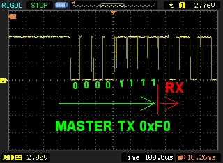

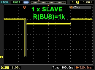

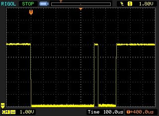

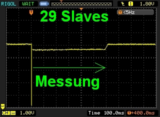

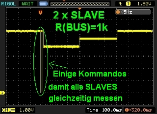

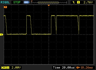

Messungen am 1-WIRE-BUS bei Temperaturmessung DS18s20 DS1822 DS18B20.
Bei den ersten beiden Bildern wird der benötigte Strom nur über einen 1k
Widertand zur Verfüng gestellt, deutlich ist der Spannungseinbruch bei
der Temperaturmessung zu sehen.
Im rechten Bild werden 29 Slaves mit STRONG-PULLUP,
also PIN auf HIGH + Ausgang gespeist.

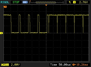

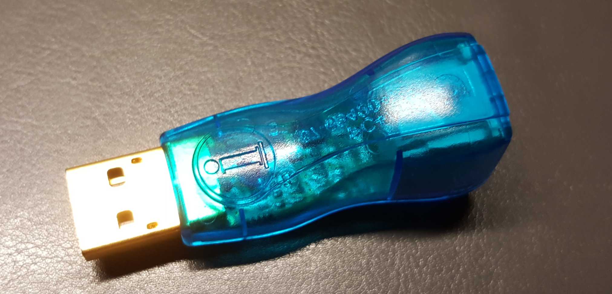

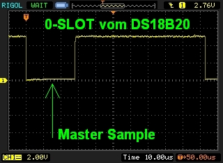

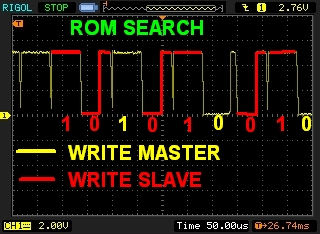

Messung an einem 1-Wire USB Adapter
Das Zusammenspiel zwischen Master und Slave bei ROM-SEARCH, (A) und (B)
vom SLAVE empfangen, anschließend antwortet der MASTER:
https://www.mikrocontroller.net/attachment/279678/ROM_SEARCH.jpg
z.B. hier erhältlich:
http://www.1-wire.de/oxid/1-Wire/1-Wire-Module/
