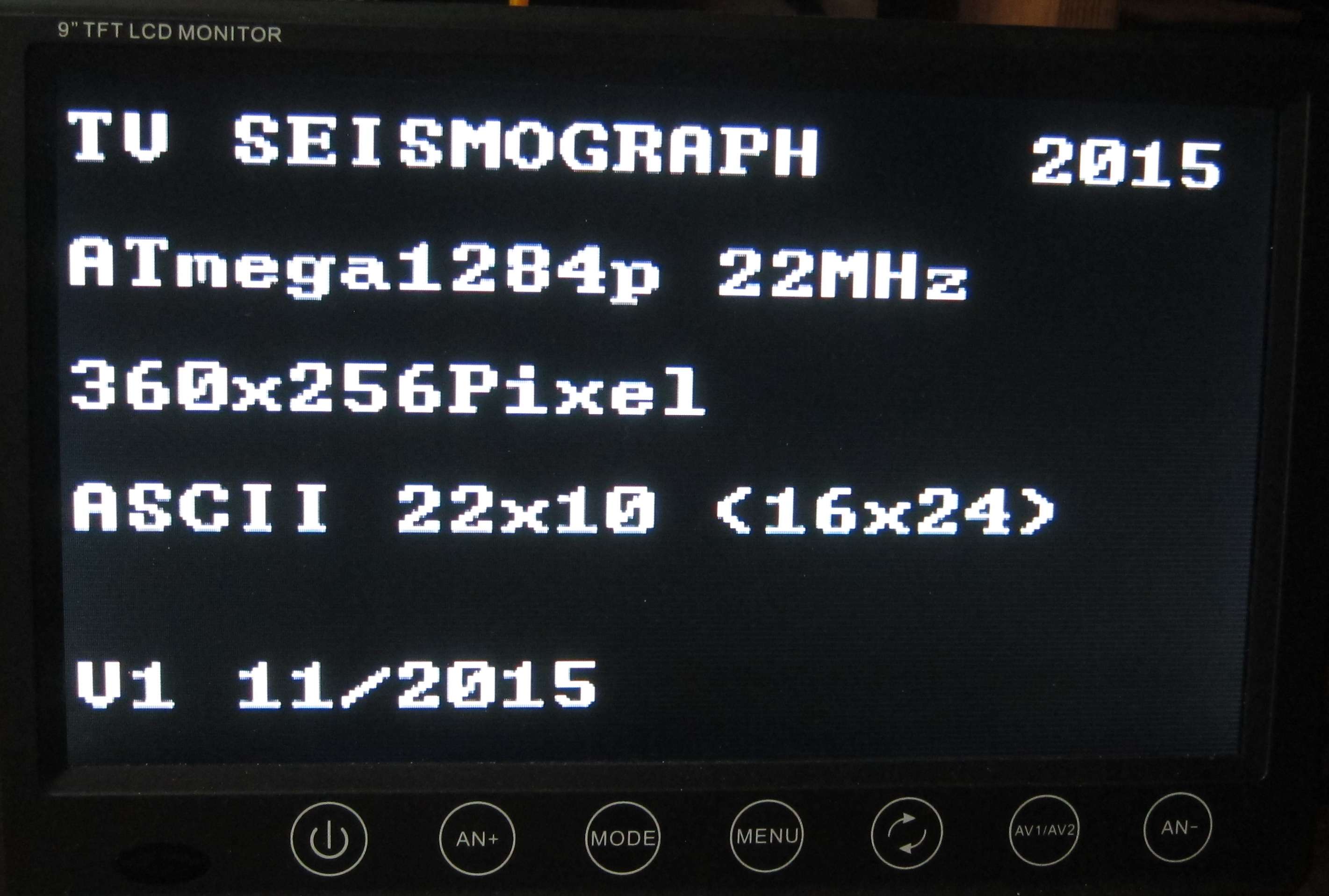

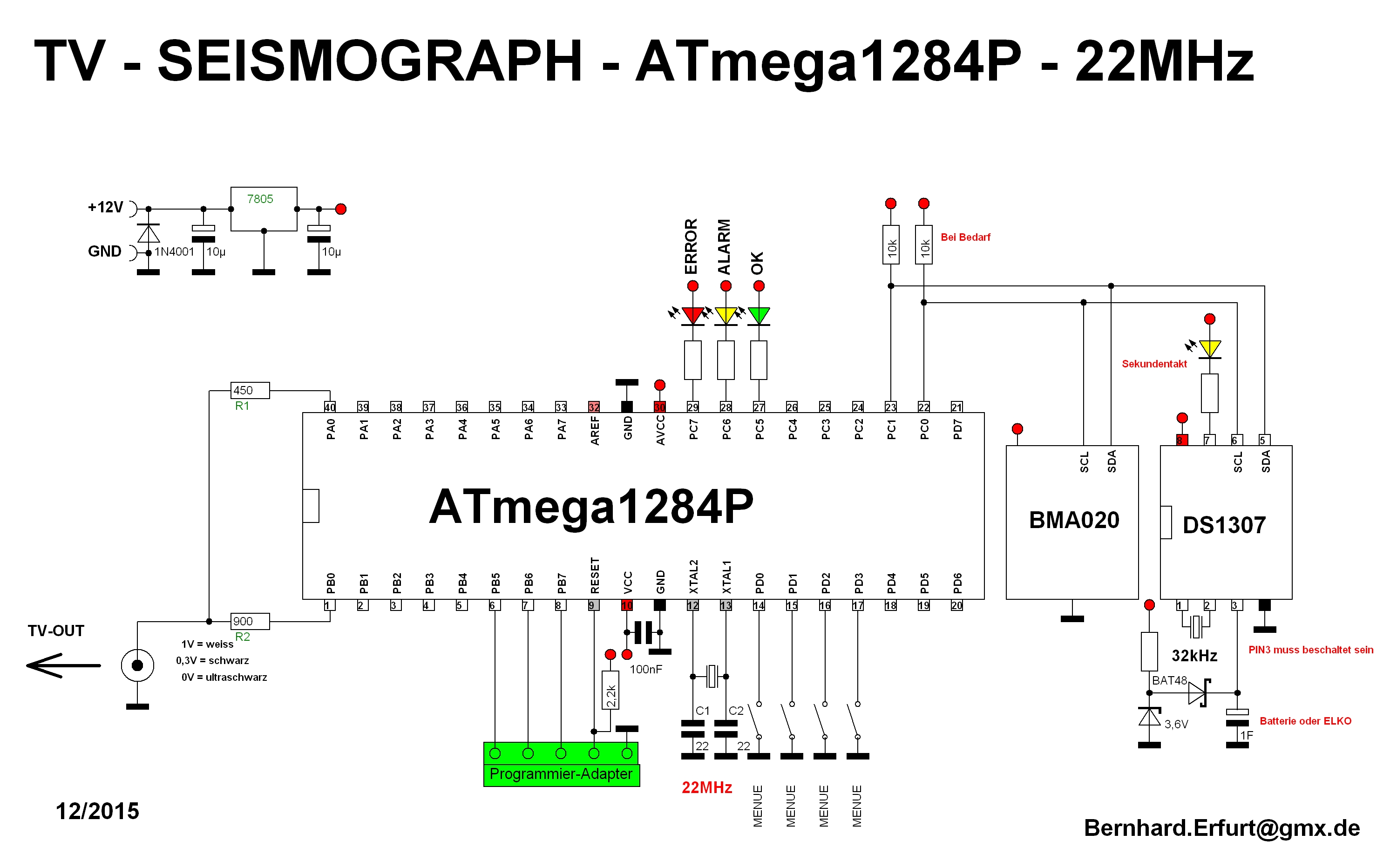

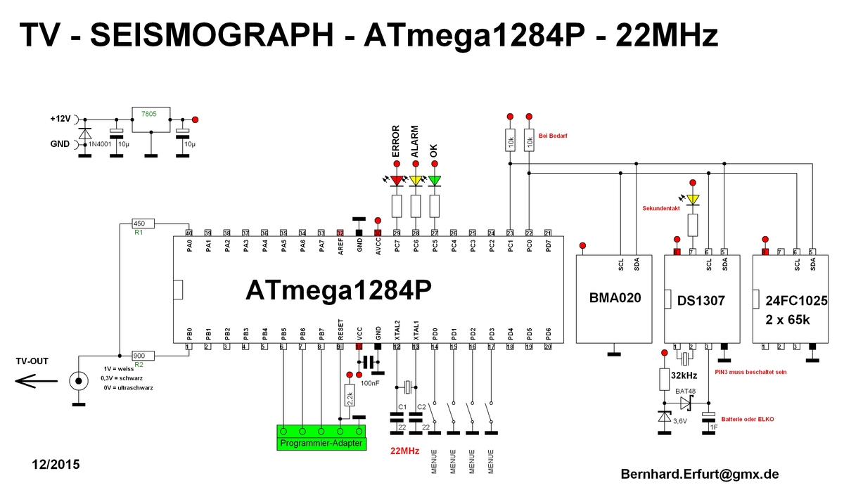

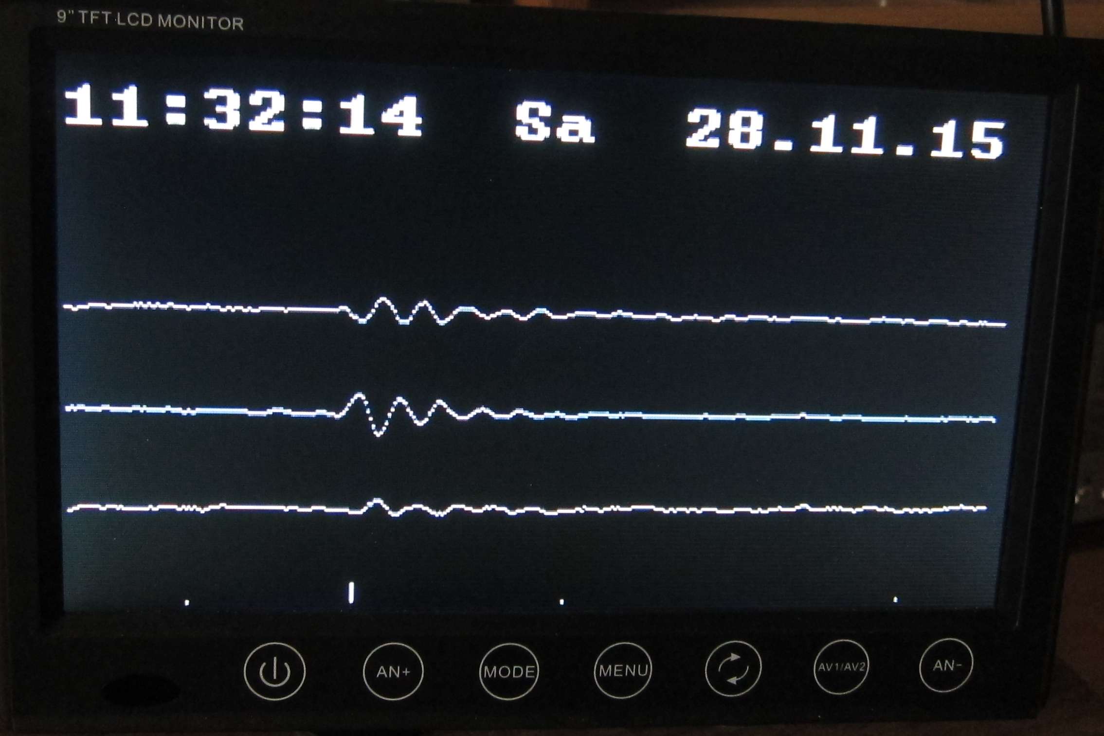

ein leicht übertakteter ATmega1284p - 22MHz - generiert ein s/w
vollgrafik BAS-Signal (composite video) mit 360x256 Pixeln.

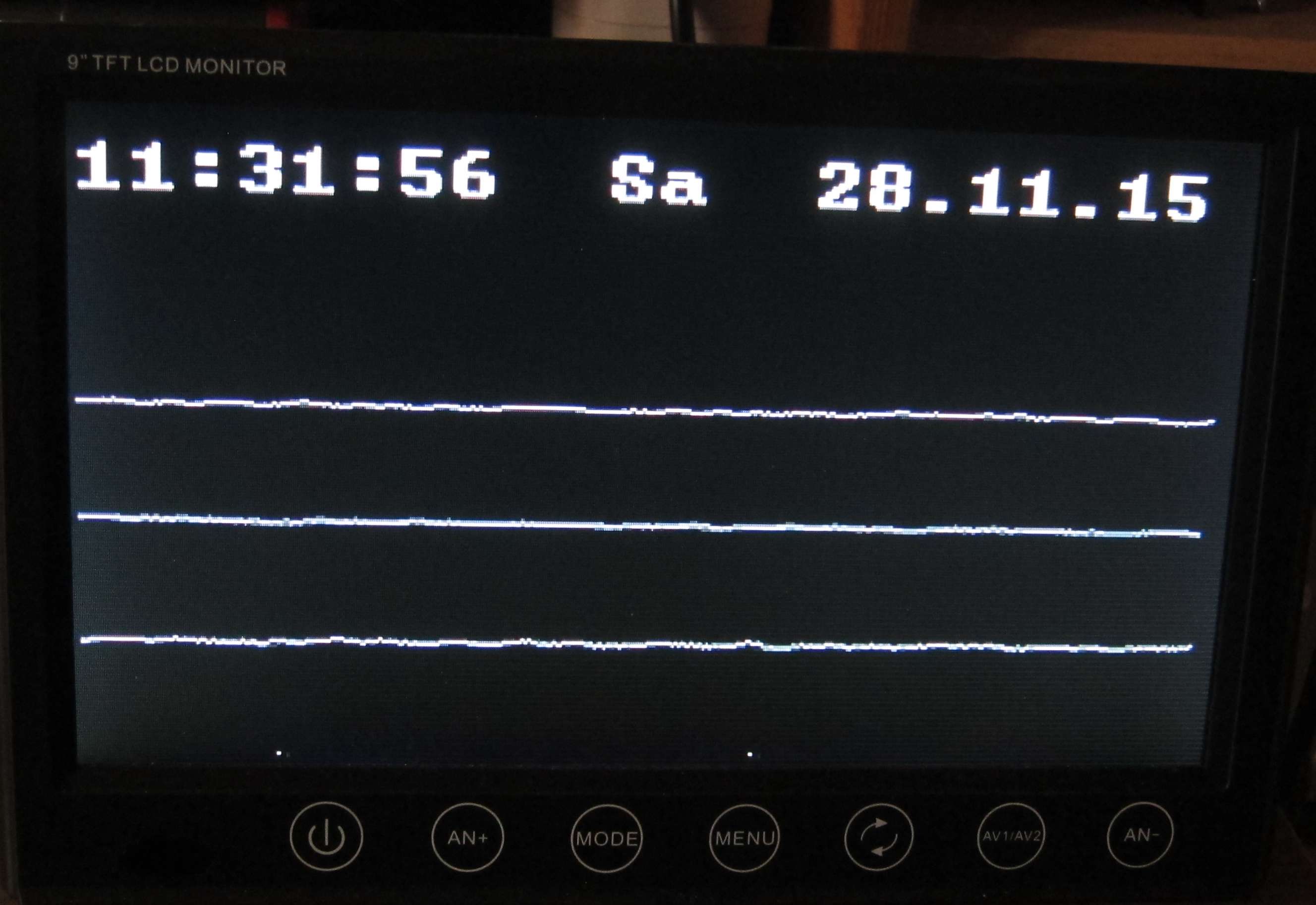

Der Beschleunigungssensor BMA020 wird durch den TWI/I2C-BUS ca.100 mal
pro Sekunde ausgelesen und das Ergebnis im Diagramm angezeigt.

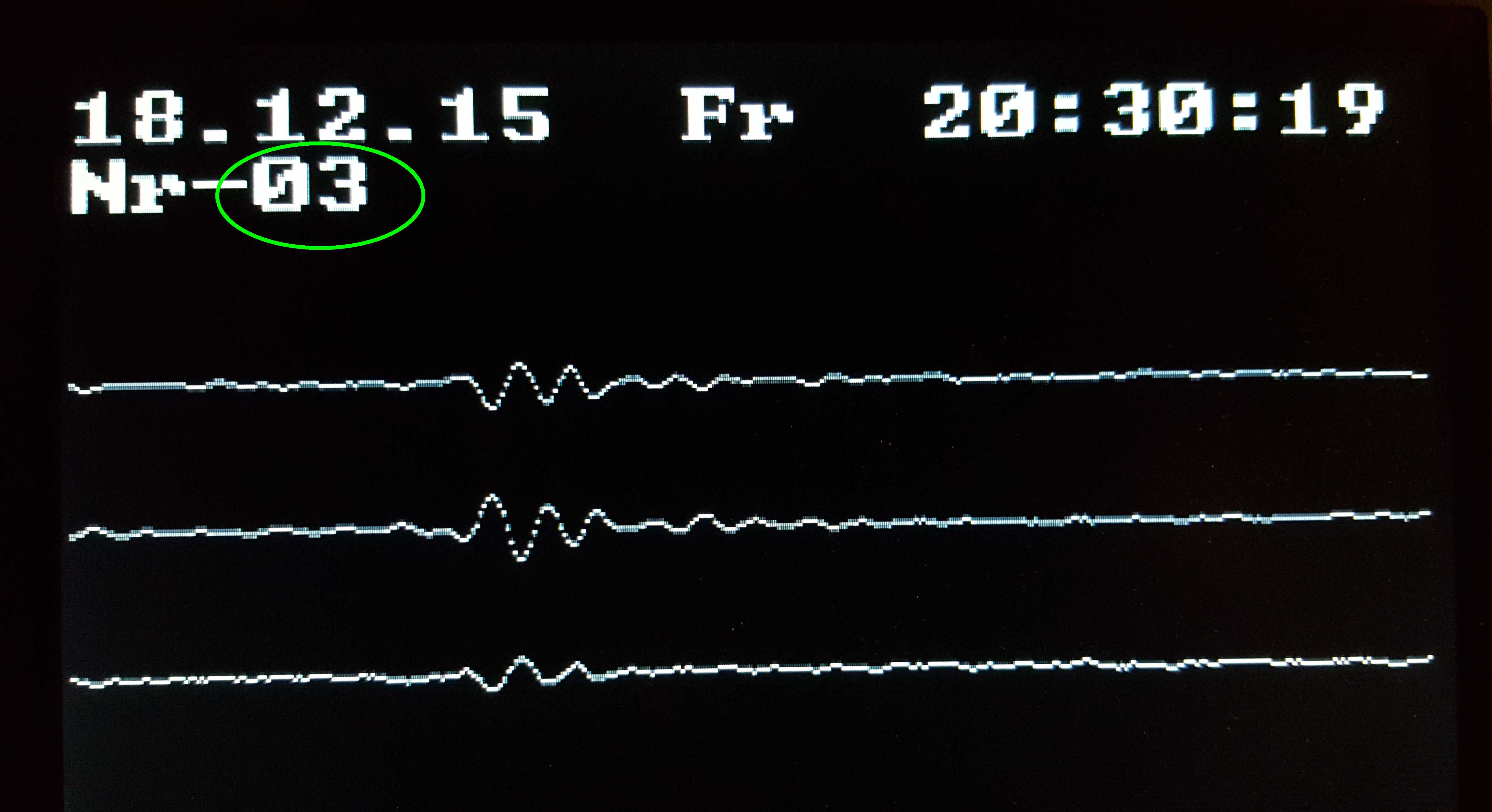

Wird eine Erschütterung registriert, dann wird ein Marker gesetzt und
nach ca. 2 Sekunden friert die Kurve mit Zeitstempel ein.
Ein Tastendrück erweckt das System wieder zum Leben :-)
Drückt man gleichzeitig "TASTE +" und "TASTE -" führt das
Assembler-Programm einen Soft-Reset aus.
Die Tasten erlauben eine Menuesteurung, auch die Ansprechschwelle, Datum
und Zeit ist einstellbar.
Bei Programmstart liest das Programm den RTC DS1307 aus,
man kann auch auf ihn verzichten.
Nach einem Programmstart wird folgendes angemeckert:
- fehlender BMA020
- fehlender DS1307
- gedrückte Taste
- belegter TWI/I2C-BUS
Hinweis:
Im TV-Bild unten ist eine wandernde "Laus" zu sehen, das ist eine
Sekunden-Markierung, denn die LOOP-Schleife arbeitet unterschiedlich
schnell, je nach Bilddatenmenge des Seismografen.

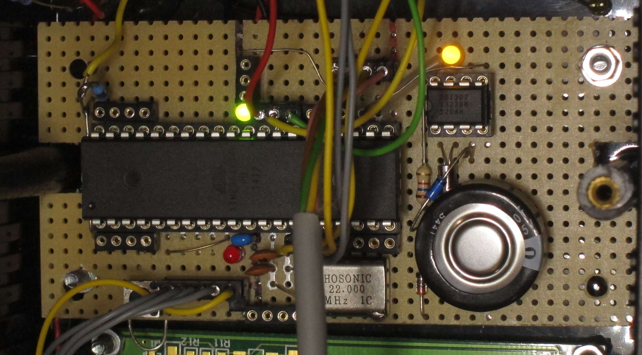

LEDs:
GRÜN leuchtet: flackert, alles ok (Lebenslicht)
GELB leuchtet: ALARM wurde ausgelöst
ROT  leuchtet: schwerer Fehler, aber Programm läuft weiter
Blinken die LEDs, das ist nicht gut !
ROT blinkt:            Fehler im Programmcheck
ROT+GELB blinken:      WDR-Zeitüberschreitung
ROT+GELB+GRÜN blinken: unkorrekter Interruptaufruf

Bildspeicher=45Bytes/Zeile x 256Zeilen=11.520Bytes
Permanent werden diverse Register und SRAM-Werte auf Plausibilität
geprüft.

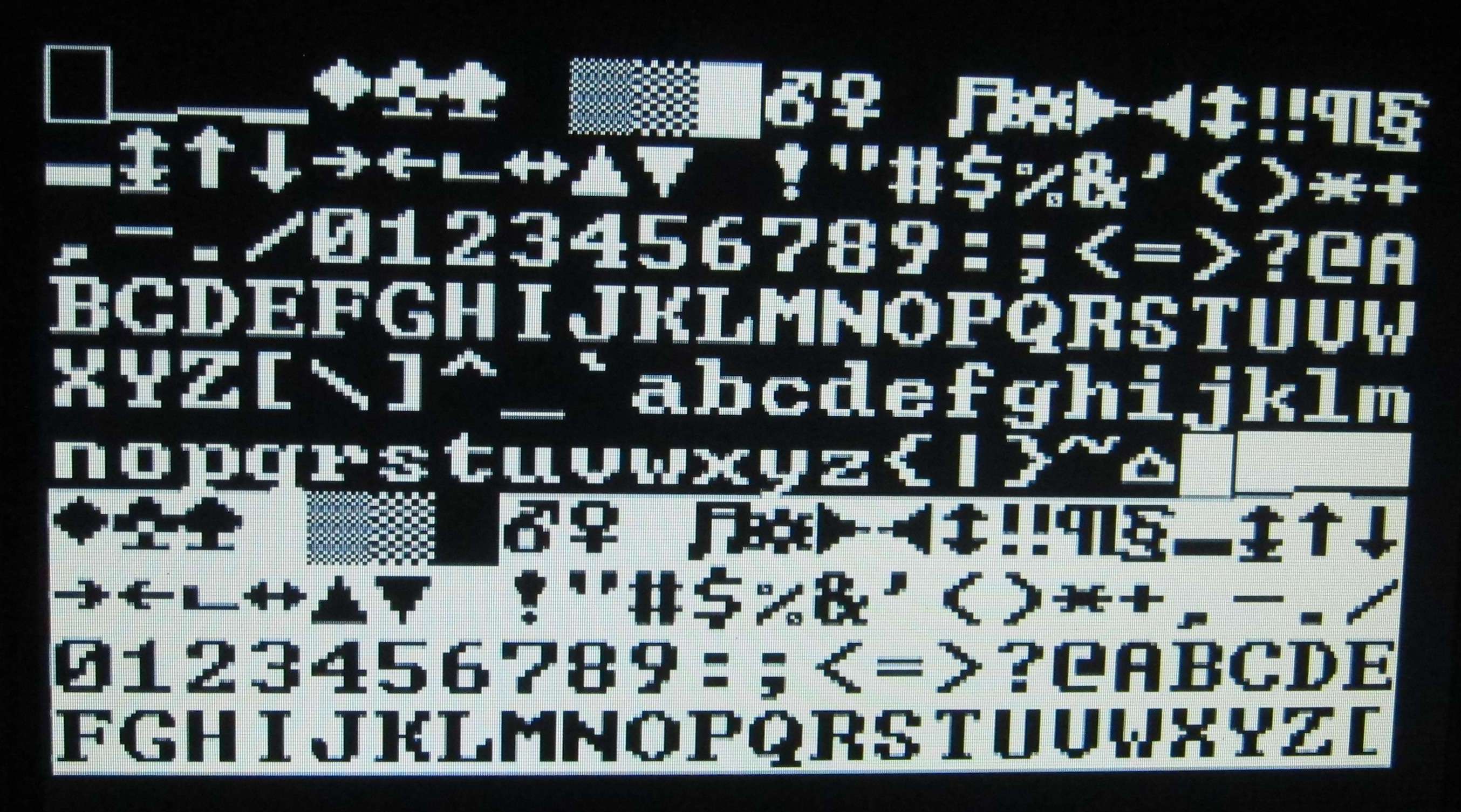

Der 22x10 ASCII-Zeichensatz (16x24) ist in der Tabelle hinterlegt, kann
bei Bedarf geändert werden, ein ASCII-Zeichen wird auf dem Monitor so
dargestellt, wie es in der Tabelle optisch zu sehen ist, ein spezieller
FONT-Generator ist nicht zwingend erforderlich.
