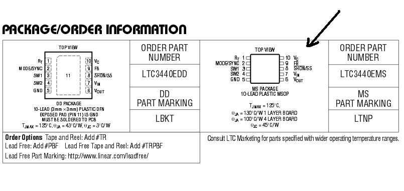

Den LTC 3533 finde ich interessant aber das Gehäuse kann ich nicht löten
glaube ich.
