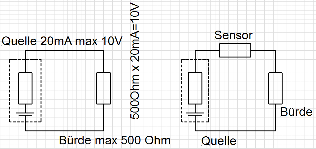

Gast #4407172
Habe schnell mal ein Beispiel gezeichnet.
Welchen Wert kann der Sensor annehmen?
Wenn die Quelle max 20mA bei 10V bringt, die Bürde konstant ist,
vergrössert sich der Widerstand der Messleitung ...
Sorry, verstehe ich nicht ganz.
Kann pro Kreis nur ein Sensor gemessen werden? und eine Bürde?
Gast #4407231
Wenn die Bürde max 500Ohm sein darf, max ein Strom von 20mA möglich ist
und der Sensor z.B. 500 Ohm hat. ergibt sich ein Gesamt Widerstand von
Bürde und Sensor von 1Kohm.
Ist damit der Strom nur noch 10mA?
Wenn der Strom nur noch 10mA ist, ergibt sich an der Bürde noch die
halbe Spannung?
Muss die Spannung auf 10V begrenzt werden, damit der Strom nicht nach
geregelt wird, wenn die Betriebsspannung z.B. 12V oder 24V beträgt?
Hoffe auf euer Verständnis und Hilfe
Klaus
(Firma: matzetronics) #4407294
Nö, der Sensor enthält ja keinen Widerstand, sondern eine vom Sensorwert
einstellbare Stromquelle, mit theoretisch null Ohm Ausgangswiderstand.
Im zugelassenen Bereich der Betriebsspannung und mit einer Bürde, die
höchstens so hoch ist wie im Datenblatt angegeben, wird der Sensor 20mA
liefern, die durch die Bürde fliessen.
Überschreitet die Bürde den zulässigen Widerstand, kann die Stromquelle
im Sensor den Strom nicht mehr bereitstellen, weil dazu die
Betriebsspannung nicht ausreicht.
Deswegen kann auch die max. Grösse der Bürde abhängig von der
Betriebsspannung des Sensors sein, wie in manchen Datenblättern
angegeben.
Die Grösse der Bürde bestimmt der Anwender, der den Sensorwert auswerten
will und den Strom durch sie in eine Spannung umwandeln will mit Hilfe
des ohmschen Gesetzes.
Gast #4407331
ok so weit
nehmen wir ein konkretes Beispiel:
Drucksensor 0-6 Bar 0-20mA
bei 0 Bar 0 mA
bei 6 Bar 20mA (Nach Datenblatt)
Bürde 500 Ohm
Stromquelle bei 0 Bar = 0 mA = Spannung an der Bürde 0V da 0 mA
Stromquelle bei 6 Bar = 20 mA = Spannung an der Bürde 10V da 20 mA
Sehe ich das so richtig?
Das mit der Spannung versteh ich noch nicht.
In den "alten Unterlagen" steht immer max Spannung 24V.
Bei den elektronischen Messanlagen habe ich wiederholt 10V gefunden oder
besser 12V
Klaus
(Firma: matzetronics) #4407340
Ja
> besser 12V
Du hast es schon selber beantwortet. Da an einer 500 Ohm Bürde 10V
stehen würden, kann der Sensor die 20mA nur dann liefern, wenn er mit
mehr als 10V gespeist wird.
24V Sensoren arbeiten also oft noch mit 500 Ohm Bürden. Aber z.B. mein
Güntner 10bar Drucksensor ist von 12V bis 24V spezifiziert und erlaubt
nur eine Bürde von max. 250 Ohm.

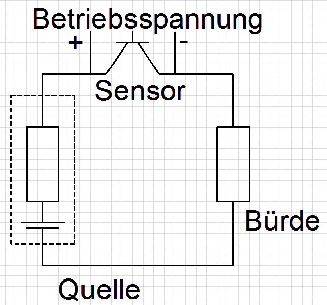

Gast #4407817
Guten Morgen
Habe meine Zeichnung verändert. Wenn ich es jetzt richtig verstanden
habe,
sollte die Speisung der Konstantstromquelle ca. 12V betragen und max
20mA bringen. Der Sensor ist kein Widestand sondern eine Stromsenke.
Er lässt nur proportionale Grösse seines Messwerte durch
Also bei 0 Bar sind es 0 mA
bei 6 Bar sind es 20mA.
An der Bürde kommen bei 0 Bar - 0 mA - 0V an
Bei 6 Bar - 20mA - rund 10V (12V) an und das ist der max. Strom der
fliessen kann und gleichzeitig der max Messwert. Die ankommende Spannung
(10V) kann ich messen oder den Strom durch die Bürde nutzen zur Anzeige.
Dabei ist die Spannung eigentlich egal (10V oder 12V oder max 24V)da
durch den Sensor der Strom geregelt wird und die Quelle auf 20mA
begrenzt ist.
Wenn ich also meinen Messbereich zur Auswertung von 0-10V nehme, reicht
eine Spannung von 10V aus. Nehme ich 12V liegen doch bei 20mA 12V an der
Bürde an?
Wie verhält es sich bei 4-20mA. Die 4 mA werden zur Unterbruch
dedektieren genutz und gleichzeitig für die Versorgung des Sensors. Bei
einer Messung bedeutet das 0mA - Unterbruch, > 0mA bis max 4mA Strom für
den Sensor, > 4mA Messwert meines Sensors.
Klaus

(Firma: matzetronics) #4408251
Du setzt in diesem Fall aber ideale Bauteile für die Stromquelle voraus,
die in der Praxis nicht gegeben sind. Die Stromquelle braucht ein wenig
Spannung für sich selber (typischerweise mindestens die
Sättigungsspannung eines Transistors).
> Bürde an?
Das ist immer noch abhängig vom ohmschen Gesetz. Wenn der Sensor mit 12V
gespeist wird, kann er im Idealfall an einer 500 Ohm Bürde so gerade
noch die 20mA liefern, was dann 10V über der Bürde entspricht. Je nach
Sensor steht aber im Datenblatt die obere Grenze für die Bürde, die
eingehalten werden muss, denn es kann ja auch sein, das der Sensor zwar
extern 24V Speisung verträgt, die intern aber auf z.B. 12V regelt.
Ein 4-20mA Sensor kann auch genauso gut auf einen Kurzschluss arbeiten,
er wird durch ihn 4-20mA schicken. Ein Beispiel mit meinem Güntner
Drucksensor:
Die Bürde darf bei diesem Sensor max. 250 Ohm sein. Um mir die Messung
mit einem AVR einfach zu machen, bekam der MC eine Referenz von 2,5V
(TL431) und die gewählte Bürde wurde aus einem 100 Ohm Widerstand und 50
Ohm Trimmpoti auf genau 125 Ohm eingestellt.
Bei 20mA stehen also über der Bürde genau 2,5V und nutzt damit den
vollen Bereich des ADC im Controller.
