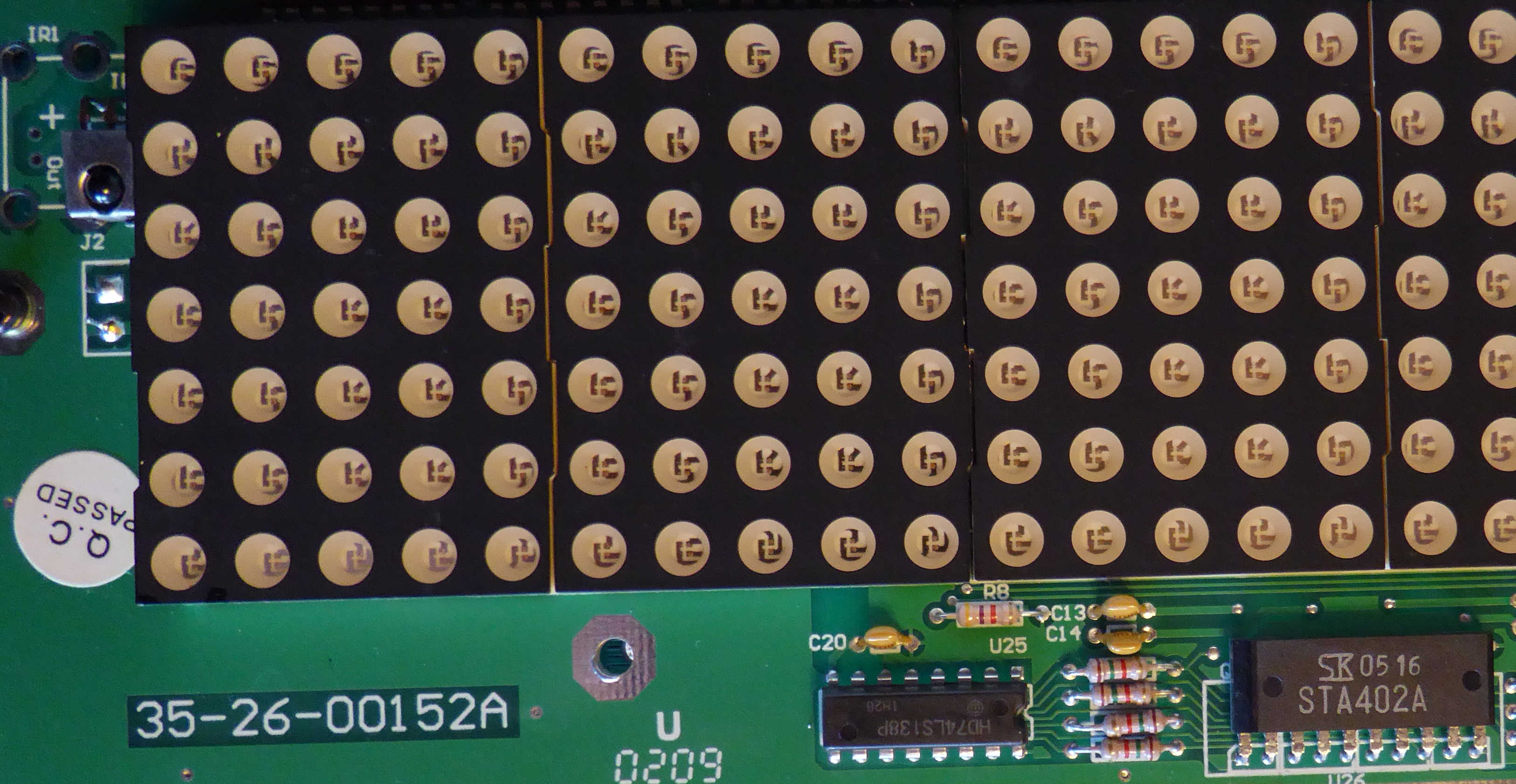

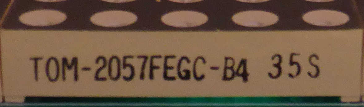

Hallo Forum,
mein Schwager hat mich um Hilfe bei der Ansteuerung
eines Lauflichts via RS232 gebeten.
Das besagte Display mit 16 Stellen und 5x7 Farbmatrix (rt,gr,ge)
kann mittels einer Fernsteuerung, die er leider nicht hat und
seriell via RS232 angesteuert werden.
Leider fehlt ihm eine Beschreibung zu den benötigten Kommandos.
Hoffe, dass jemand von Euch eine Idee hat, wie man das Ding
ansteuern kann.
Beim Einschalten läuft eine Demo auf dem Display, das bunt vor
sich blinkt.
Leider habe ich keine anderen Bilder zur Verfügung als die
angehängten.
Möglicherweise könnte man die Firmware ja aus dem PROM auslesen,
wenn man sonst keine Daten herausfindet und so die Kommandos
ermitteln.

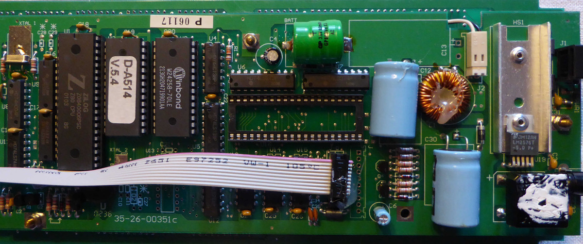

Die Ansteuerplatine läuft mit einem Z80 Processor der auf ein
PROM und ein RAM zugreift.
Da ich das Ding nicht parat habe, kann ich mich nicht damit spielen.
Danke für alle nützlichen Hinweise.
Markus
DL8MBY
PS.: Guten Rutsch ins neue Jahr.
(Firma: Q3) #4406877
Da in der Firmware jedes beliebeige Protokoll verwirklicht werden
könnte, nützen die Infos über die enthaltenen Bauteile nur bedingt bis
wenig.
Unter welchem Namen wurde es verkauft bzw. von welchem Hersteller und
aus welcher Zeit stammt das Teil?
Gib mal bei Google z.B. ein: "am03127 led display"
Da kommt ziemlich zu Anfang ein Link auf eine PDF-Datei von Conrad.
Damit habe ich ein ähnliches Problem gelöst. Damals gab es die
LED-Laufschrift billig bei Ebay. weil jemand die Fernbedienung versiebt
hatte. Heute setze ich das Teil mit selbstgemachter Software bei meinem
DJ-Hobby als Live-Titelanzeige ein ... :-)

schon weiter gekommen?
habe hier auch 4 verschiedene rumzuliegen....
sieht nach Amplus aus (nur rot AM03127, RGY AM03128)
software hab ich auch,
hab mir mit einem comportmonitor die gesendeten befahle rausgefischt und
mit Bascom mein eigenes programm geschrieben.
wenn hilfe dann schreib einfach.
grüße

(Firma: Q3) #6452369
Ich habe den RS232-Zugang seinerzeit ziemlich rabiat gelöst. Dass es am
Ende funktionierte, war sicher überwiegend Zufall:
- ich habe den Mikrocontroller (ein fettes DIL 40) identifiziert und
festgestellt, dass der eine eingebaute RS232-Schnittstelle hat
- ich habe ein Nokia-USB-Anschlusskabel (mit im USB-Stecker eingebautem
RS232-Adapter) seines Nokia-Steckers entledigt, die 4 Adern (Plus,
Masse, RX, TX) freigelegt und einfach direkt am Controller angelötet
Und siehe da: geht. Baudrate ausprobiert, 9600 war korrekt.
Aber, wie bereits geschrieben: sicher reiner Zufall. Bleibt quasi als
letzte Option, wenn man sonst keinen Weg findet. Die an diesen Pins
bereits herstellerseitig vorhandene Beschaltung habe ich einfach
ignoriert ...

Falls jemanden die Kommandos noch interessieren und er eine gleichartige
Laufschrift hat - hier die von der baugleichen McCrypt.
Doku gibt es hier:
https://blog.heimetli.ch/raspberry-display-mc-crypt.html
Hier von der Produktseite von Conrad (hab das PDF und die Software
hochgeladen)
https://www.conrad.com/p/mc-crypt-am03127-h11-590998
