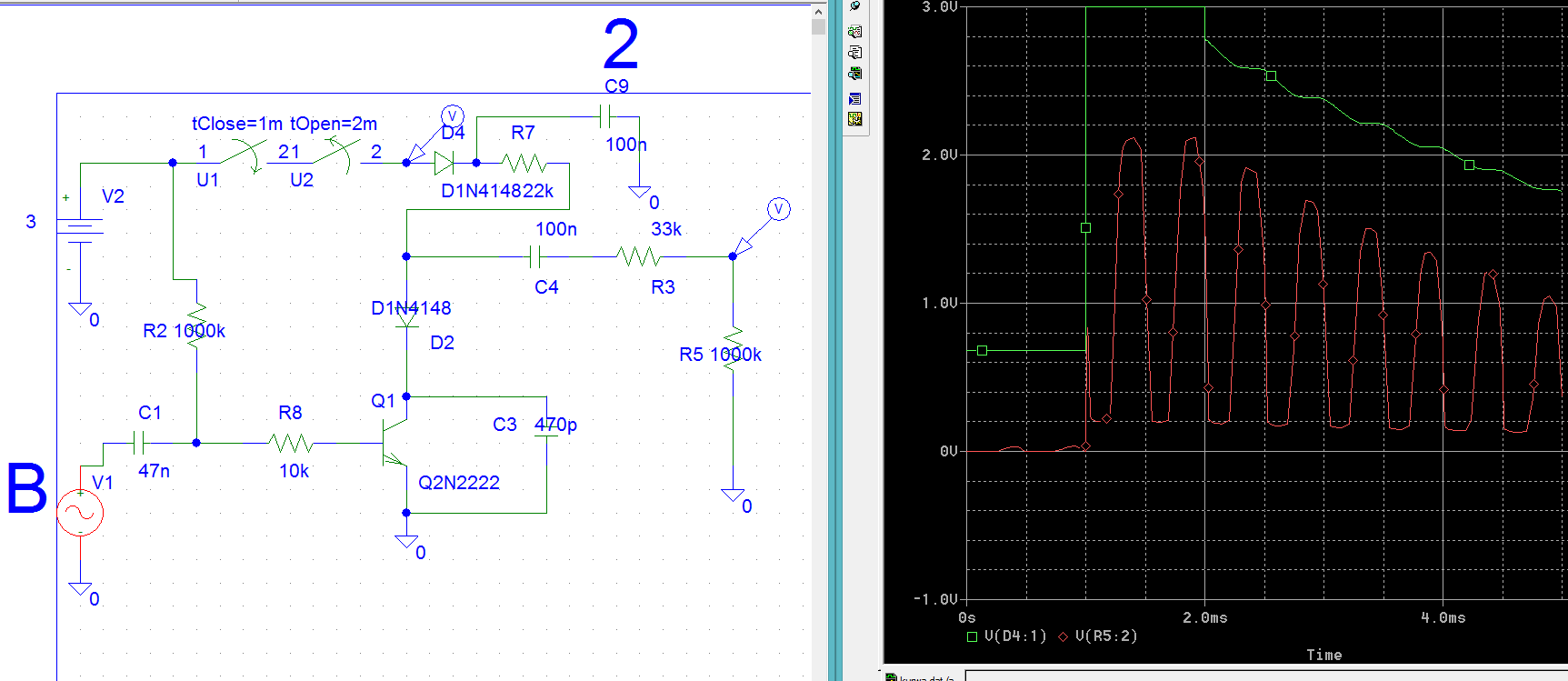

Hallo allerseits,
Ich versuche momentan, eine analoge Drummachine zu bauen, die
grösstenteils nach diesem Vorbild funktioniert:
http://mickeydelp.com/news/108-anatomy-of-a-drum-machine.html
Abwandlungen von mir sind, dass die Versorgungsspannung +/- 3V beträgt
(habe entsprechend R2R-OPVs statt den TL072. Hier sollten keine Probleme
entstehen). Ausserdem gibt es keinen µC, ich erzeuge Rauschen und
Schwingungen ganz analog, meine Buttons triggern einen 7555-Monoflop,
damit ich einen Puls definierter Dauer als Schaltsignal habe.

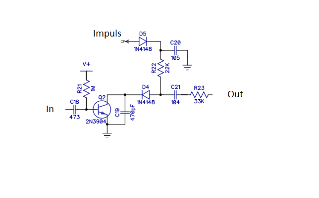

Mein Problem besteht in dem Ausschnitt, den ich als Bild angefügt habe,
der in Variationen auch mehrmals in Mr Delps Schaltplan zu finden ist.
Mein Verständnis ist: An Input liegt eine Wechselspannung an; bei Druck
des Tasters gebe ich einen Puls an die Diode D5. Durch C20 klingt dieser
Puls exponentiell ab. Der Transistor schliesst den Puls gegen Masse,
wenn die Wechselspannung an der Basis positiv ist (Ausgang = 0),
ansonsten überlagern sich negative Halbwellen und abklingender Puls.
Wenn ich das ganze in PSpice nachbaue, sieht das dann auch in etwa so
aus (siehe Sim).
Soweit die Theorie. Leider bekomme ich das auf dem Breadboard nicht so
hin.
Mein Signal wird testweise von einem 74HC04-Baustein generiert, der ein
Rechtecksignal von ~2kHz erzeugt. Wenn ich dessen Ausgang direkt an die
Basis des Transistors anschließe und den Taster betätige, sieht das
Signal an Out zwar ungefähr so aus, wie ich mir das vorstelle.
Allerdings erzeuge ich damit einen absurd grossen Ripple in der
Versorgungsspannung (+/- ca. 1V). Wird auch nicht so gesund für die
Bauteile sein, ich schließe ja den 74xx Ausgang quasi direkt gegen
Masse.
Wenn ich aber einen Basiswiderstand benutze, egal ob 1k oder 1Meg, sehe
ich zwar, dass sich an der Basis was tut, allerdings habe ich am Ausgang
dann einfach die unmodulierte Hüllkurve. Der Transistor beeinflusst den
Puls also gar nicht. Auch wenn ich zwischen 74xx und Basis einen
Spannungsfolger hänge, bleibt das Ergebnis enttäuschend - am Ausgang
liegt ebenfalls der unmodulierte abklingende Puls.
Ich hoffe, das ist genug Information, damit die Experten hier
nachvollziehen können, was schief läuft. WIe muss ich die
Transistorbasis betreiben, damit ich den gewünschten Effekt habe? Oder
liegt das Problem gar nicht wie von mir vermutet am Transistor?
Danke für euern Input!

#4407057
> Masse.
Dem 74HC04 macht das nichts aus.
Ist der Transistor wirklich richtig eingebaut? Bedingt durch die zwei
Dioden und dem 22k Widerstand fliessen bestenfalls 90µA durch CE. Der
BC337 hat eine Stromverstärkung von mindestens 100. Also könntest Du
sogar über 1M als Basisvorwiderstand verwenden.
Vielleicht wird der BC337 total gesättigt, so dass er nicht schnell
genug wieder hoch kommt. Wenn Du ein Oszi hast, dann solltest Du dies
beobachten können. Sonst mess mal mit einem Spannungsmesser die Zustände
auf/zu des Transistors aus.
Der BC337 arbeitet mit einer ziemlich hohen Verstärkung in dieser
Schaltung. Dies vermindert die Bandbreite, auch wegen der möglichen
Sättigung. Es könnte hilfreich sein die Verstärkung durch einen
Emitterwiderstand zu senken. Probier mal 100Ohm bis 1k. Bei 1k beträgt
die Verstärkung noch 22.
mfg klaus
