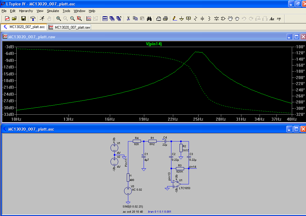

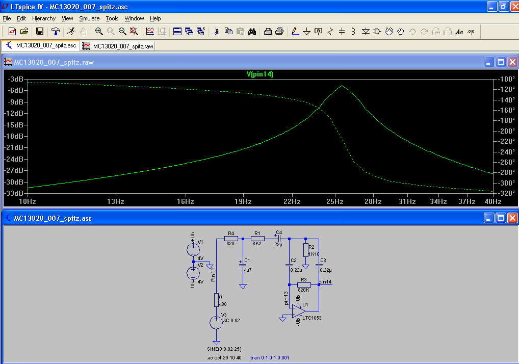

LTSpice Bodeplott merkwürdig
Gast #4407149

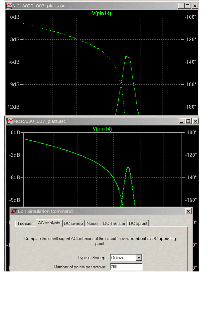

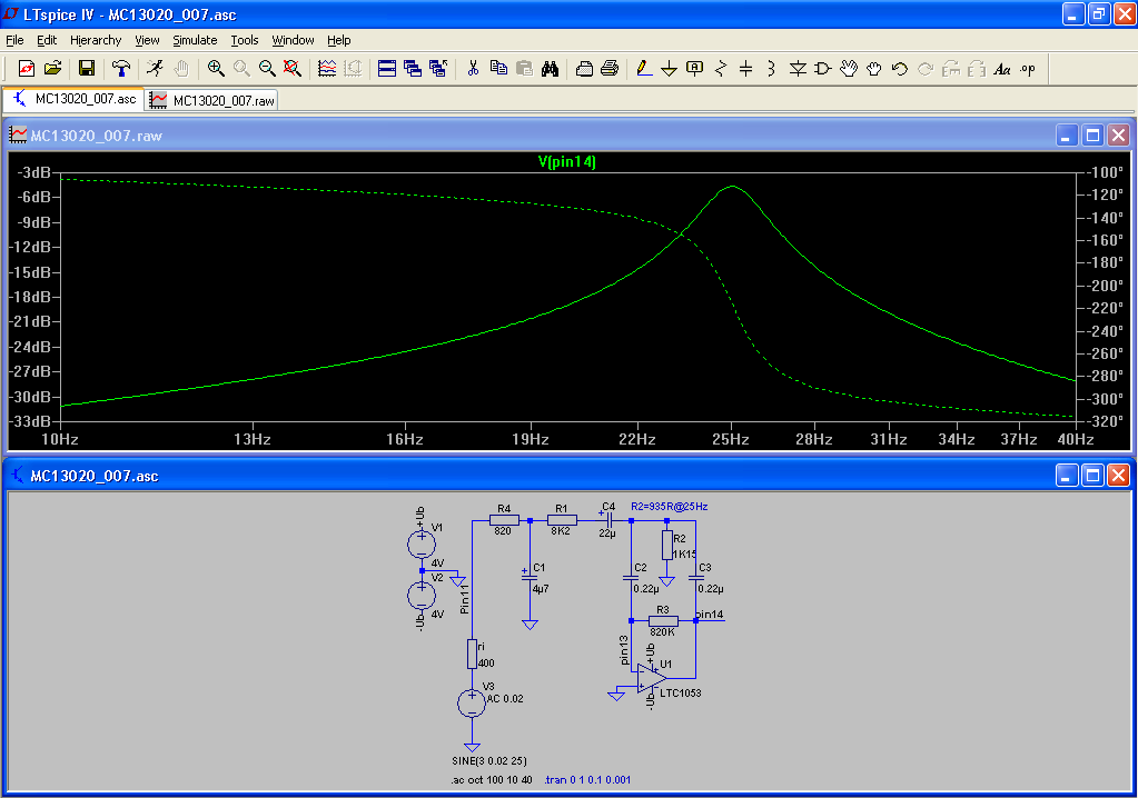

Liegt an der gewählten Auflösung "Points per Octave".
Anzeige mit "Plot Settings-Mark Data Points".
Manchmal, aber nicht bei diesem Beispiel, liegt es auch in der
Optimierung des Waveform-Viewers -> ".opt plotwinsize=0"
