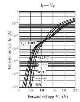

Diodenkennlinie, 2te Knick woher?
#4408484
Diode schrieb:
> wo kommt der "2te Knick" einer Diodenkennlinie her und wie lässt sich
> diesr physikalisch erklären?

NAch dem Datenblatt scheint das eine schnelle und gleichzeitig recht
Spannungsfeste Diode zu sein die bei 800V immer noch mit 1A
Pulsbelastung /200mA Dauerbelastung klarkommt. Bei einem Ct von 0,6pf
(Die vom Spannungsbereich ähnliche 1n4007 liegt da mal locker Faktor 20
drüber)
In diese Ausführung schon nicht mehr 0815 und daher schon wohl im Aufbau
etwas besonders... Auch die hohe Vorwärtsspannung spricht da für einige
Besonderheiten.
Aber Anwendung ist wohl doch als Schaltdiode, daher sind das wohl
tatsächlich Technologiebedingte Nebeneffekte und keine gewollten
"Knickstellen" die gezielt hineindesignt worden sind.

Gast #4408555
Der zusätzliche Knick bei mittleren Strömen könnte vom Widerstand eines
schwach dotierten Bahngebiets kommen. Wegen der hohen
Spannungsfestigkeit ist davon auszugehen das die Dotierung da eher klein
ist, schon fast in Richtung PIN. Bei genügend Strom werde auch da dann
so viel Minoritätsladungsträger eingeschwämmt dass die Leitfähigkeit
steigt.
#4408692
Ohne Gewährleistung:
Im unteren Teil der Kennlinie (bis ca 1mA) ist der durch den
Bahnwiderstand die Kontakte und die Bondung erzeugte ohmsche
Spannungsanteil noch gering. Also der exponentielle Verlauf einer
idealen Diode.
Bei etwa 1mA biegt die Kennlinie nach rechts ab, weil da der
Spannungsanstieg eine lineare Komponente hat, entsprechend einem
ohmschen Widerstand, bedingt durch die Leitfähigkeit des Si-Materials
ohne wesentliche Beteiligung von injizierten Trägern.
Ab 100 mA steigert sich die Leitfähigkeit des Materials, durch die
wachsende Trägerinjektion in die der Sperrschicht beachbarten Bereiche.
Es beginnt wieder ein Stück entsprechend der e-Kurve.
Bei noch höheren Strömen kommt wieder die "ohmsche" Kennline, dann
bedingt durch die Zuleitungen zum Tragen.
