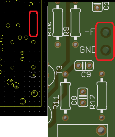

leider habe ich die *.brd Datei für egale nicht mehr und muss über 2
Durchkontaktierungen die Lötstoppmaske entfernen, damit diese an der
Oberfläche lötbar sind.
Ich habe nur noch die Gerber Dateien:
xxx.TXT Drill & Holes
xxx.GML Outline
xxx.GTPS older Paste Top
xxx.GBP Solder Paste Bottom
xxx.GTS Solder Mask Top
xxx.GBS Solder Mask Bottom
xxx.GTO Silk Screen Top
xxx.GBO Silk Screen Bottom
xxx.GTL Top layer
xxx.GBL Bottom Layer
Schau ich mir die GTS und GBS an, kann ich keine Maske erkennen, die ich
löschen könnte.
Kann mir jemand helfen? Danke.

Du musst die Maske an der Stelle nicht löschen, sondern erstellen. Die
Lötstoppmaske wird in der Layoutsoftware invertiert erstellt. Also nur
die Stellen darstellt, die keinen Lötstopp erhalten sollen.

Wie yoshi schon sagte, du musst nichts löschen, sondern die beiden Vias
mit etwas Übermass in die Maske einfügen. Die Frage ist, kannst du
überhaupt Gerber bearbeiten und wieder ausgeben? Dann legst du dir Maske
und Leiterbild übereinander, dann geht das recht einfach. Mit Notepad
wird es sehr viel schwieriger.

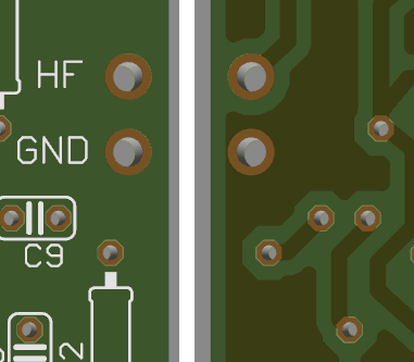

Danke für eure Hilfe. Ich hab mir jetzt so ein "Editor" geholt und
entsprechend von der GBL die Koordinaten der Vias geholt, in GBS und GTS
jeweils einen runden Kreis kopiert und dann der entsprechenden Stelle (x
y) eingefügt und den Radius angepasst.
