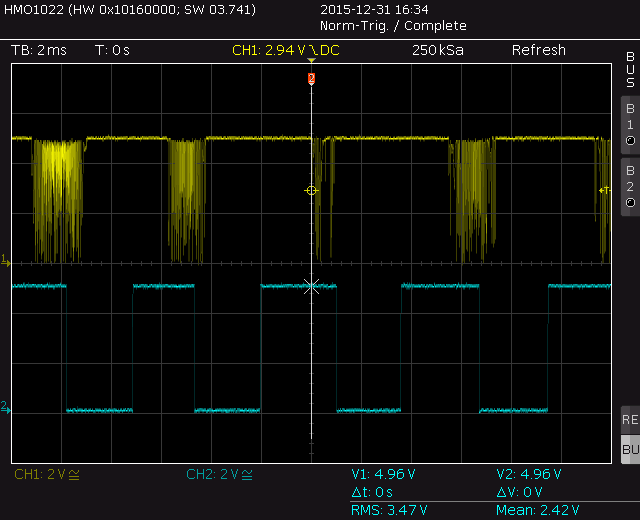

Ich bin gerade dabei ein I/Q Signals mittels LM393 auf 5V Pegel zu
normieren. Dabei habe ich festgestellt, das der Ausgang des LM393 bei
der fallenden Flanke schwingt, wenn ich den Kondensator entferne:

Kann das am Aufbau auf dem Steckbrett liegen? Normalerweise sollte der
Kondensator ja nicht notwendig sein. Einzige Last am Ausgang war der
Oszilloskoptastkopf.
von Paul B. (paul_baumann)
Ändere doch mal die Hysterese, in dem Du demn Widerstand von 220K auf 1M
erhöhst.
P.S.
Das Oszillogramm sieht gut aus: Wie die Leute von ZZ-Top von hinten
->Lange blonde Haare
MfG Paul
Mir sieht es nach einer Rückwirkung vom Ausgang zum (-) Eingang aus.
Blocke doch mal die 2,5V Quelle noch mit einem kleinen Elko ab.
von Mark S. (voltwide)
Ja, zumal der inv. Eingangs-pin direkt neben dem Ausgang liegt. 1nF von
inv.-Eingang nach GND sollten reichen
von Mani W. (e-doc)
Deine Spannungsversorgung schwingt offensichtlich...
von Andreas M. (amesser)
Danke für die Antworten. Es lag an einer Rückkopplung vom Ausgang auf
den (-) Eingang. Die 2,5V hatte ich bereits mit Spannungsteiler und
1000u Elko aus den 5V abgeleitet. Ich habe jetzt den 10k Vorwiderstand
auf den (-) Eingang weggelassen und den Eingang direkt mit der
Vergleichsspannung verbunden. Jetzt schwingt nichts mehr. Die
Widerstandswerte stammen übrigens 1 zu 1 von einer Fremdschaltung. Dort
hat das Ganze wunderbar funktioniert, aber das war auch eine Platine und
kein Steckbrettaufbau.
Falk B. schrieb:
> Dort gehört sie ja auch nicht hin. Ein Komparator hat Mitkopplung auf
> den + Eingang. Dein Schaltplan ist korrekt. Vielleicht hast du ihn aber
> falsch aufgebeut.
ach was!
Beim LM393 liegt der inv-Eingangspin nun mal neben dem Ausgang, und die
unvermeidliche Koppelkapazität, in Verbindung mit seinen internen
Phasendrehungen, reicht erfahrungsgemäß aus, um dieses Mistding
schwingen zu lassen, solange der inv-Eingang nicht kapazitiv hinreichend
abgeblockt ist.
Falk B. schrieb:
> @Andreas Messer (amesser)
>>den (-) Eingang.
> falsch aufgebeut.
Die Schaltung war schon richtig aufgebaut. Wenn ich den LM393 gegen
einen TL072 ersetzt habe dann hat alles so funktioniert wie erwartet.
Ich brauche aber den LM393 da ich im Analog Teil 9V Betriebsspannung
habe und im Digitalteil 5V bzw. eventuell auch 3.3 V später haben werde,
was mit den OC Ausgängen super klappt.
Der riesige Kondensator übrigens deswegen, weil ich die
Vergleichsspannung auch noch wo anders benötige und der Kondensator war
halt grad zur Hand.
