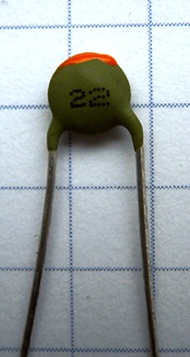

Zum Kerko habe ich natürlich auch kein Datenblatt - ist aber auch neu,
also ungebraucht.
Er ist grün mit orangen Häubchen (siehe Bild).

Allerdings ist der Quarz nicht das einzige Bauelement in deinem
Oszillator das einen Temperaturgang hat. Auch die Lastkondensatoren
ändern ihre Kapazität mit der Temperatur. Und sie haben einen Einfluß
auf die Frequenz.
Schlußfolgerung: deine Meßwerte sind etwas zweifelhaft. Zum einen ist
unklar wieviel der Drift von den Kondensatoren verursacht wird. Und auch
die Einschätzung "Bei Raumtemperatur ... einigermaßen genau" ziehe ich
in Zweifel. Wenn du Pech hast, ist dein Quarz gar keiner, sondern
vielleicht ein Keramikresonator in einem Quarzgehäuse.

Wenn die Lastkapazität, mit der der Quarz zusammenarbeitet, kleiner wird
(siehe N150 beim C), ergibt das höhere Schwingfrequenz (generell bei
Schwingkreisen: kleineres C-> höhere Frequenz.
 Vielleicht hat aber der Kondensator auch einen Fehler, dass zum
Beispiel bei niedriger Temperatur der Kontakt zum Belag abreißt und nur
noch die Streukapazität als Last-C wirksam ist.
