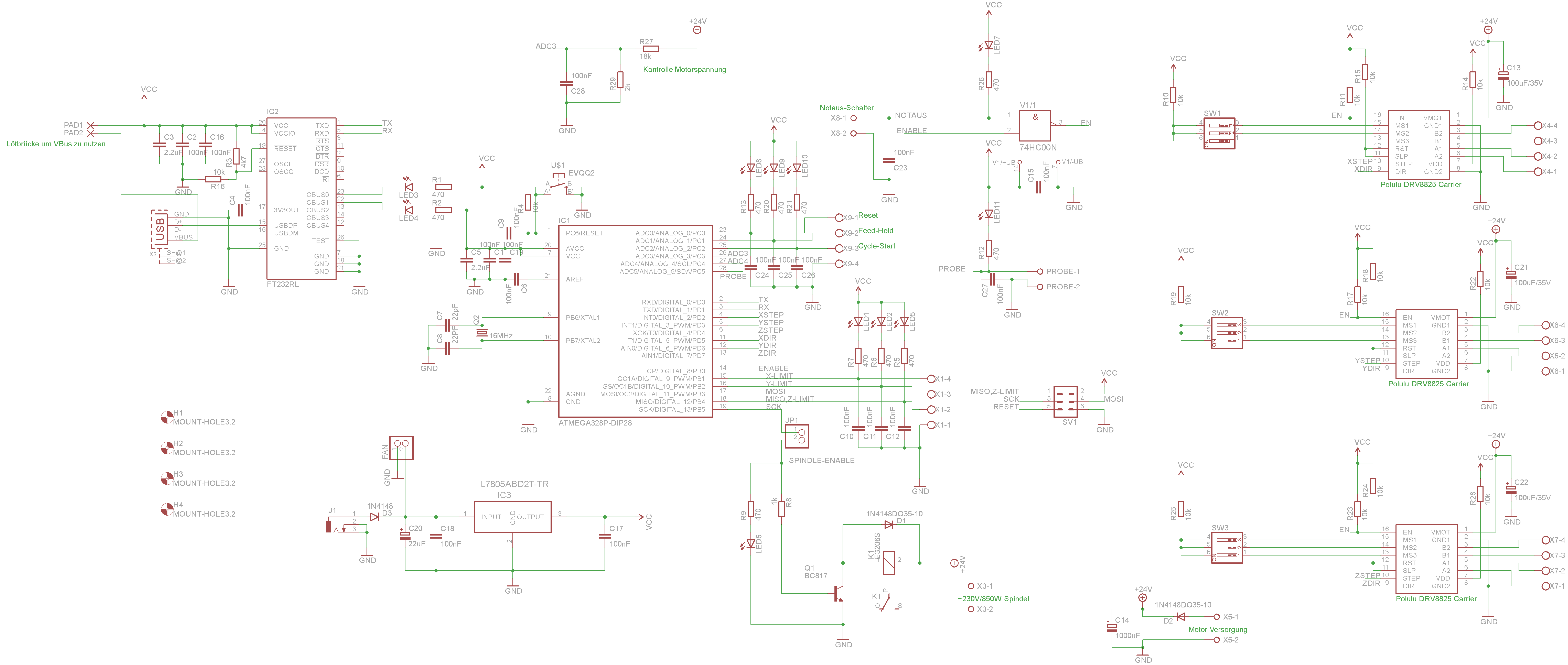

Eigener GRBL Controller Schaltplan so ok?
Gast #4408912
Ein frohes erfolgreiches neues Jahr euch allen.
Über die Feiertage habe ich einen eigenen GRBL Controller entwickelt.
Als CPU map des GRBL kommt dieser hier zum Einsatz:
https://github.com/grbl/grbl/blob/master/grbl/cpu_map/cpu_map_atmega328p.h
Ich habe ein wenig bedenken mit dem ISP Anschluß, weil dessen Anschlüße
doppelt belegt sind. Zudem bin ich mir wegen der LED Beschaltung nicht
ganz sicher ob diese so funktionieren können, da ich immer einen 100nF
Kerko zur Entstörung der Eingangpins dazu geschaltet habe. Die Eingänge
haben alle einen internen Pull-up, und jetzt komme ich mit meiner LED
und dem 470'er vorwiderstand.
Es wäre mir sehr geholfen, wenn jemand mal drüber schauen könnte, evtl.
Habe ich auch noch andere Sache verbockt.
Dankeschön

Franz schrieb:
> so schlimm?
Lies selber und entscheide.
WTF ist GRBL?
Und - bissi ungeduldig der Bursche... Du hast noch 1 Woche Schulferien,
also keine Panik.
Wenn DU bedenken wegen der ISP-Anschlüsse hast - dann denke nach was
schiefgehen kann und löse das. Das ist Dein Job, nicht meiner.
Das mit den LEDs... kann funktionieren wenn das Visualisierungen von
ext. Eingängen sind...  Wie schützt Du den Prozessor vor Überspannungen
am Eingang?
Das gleiche gilt für:
probe, Xlimit, ylimit ebenso nicht, die anderen Signale, die auf
unbekannte Stecker gehen hab ich nicht weiter angeschaut... was soll der
arme uC machen wenn einer der Motoren herumfunkt weil was nicht paßt?
Versorgungsspannungen sind nicht verpolgeschützt oder abgesichert (24V?)
Ob das mit SW1, 2, 3 und nur einem Pullup pro 3 Eingangsleitungen
funktioniert entzieht sich meiner Kenntnis, sieht aber sehr... seltsam
aus.
Typenbezeichung der Motortreiber fehlt.
Text von Bauteilen geht quer über die Verbindungsleitungen. Für mich ist
das ein NO/NO (und ja, das ist mit Absicht groß geschrieben) Jedes CAD
kann den Text frei verschieben und rotieren, nutze diese Funktion.
Das Gerät kann funktionieren.. abr elektrisch sicher im Sinn von
Fehlertolerant ist das nicht und ohne Layout ... ist das wie immer nur
Raten.
Ah ja, Grün auf Schwarz ist vielleicht nett zum Arbeiten, aber zum
herzeigen hat sich Schwarz oder Bunt auf Weiß durchgesetzt, meistens
zumindest. Bunt auf Weiß ist mit Farben wie Gelb oder Hellblau auch eher
übel. Daher - nächste Runde bitte lesbare Pläne posten
Grüße
MiWi

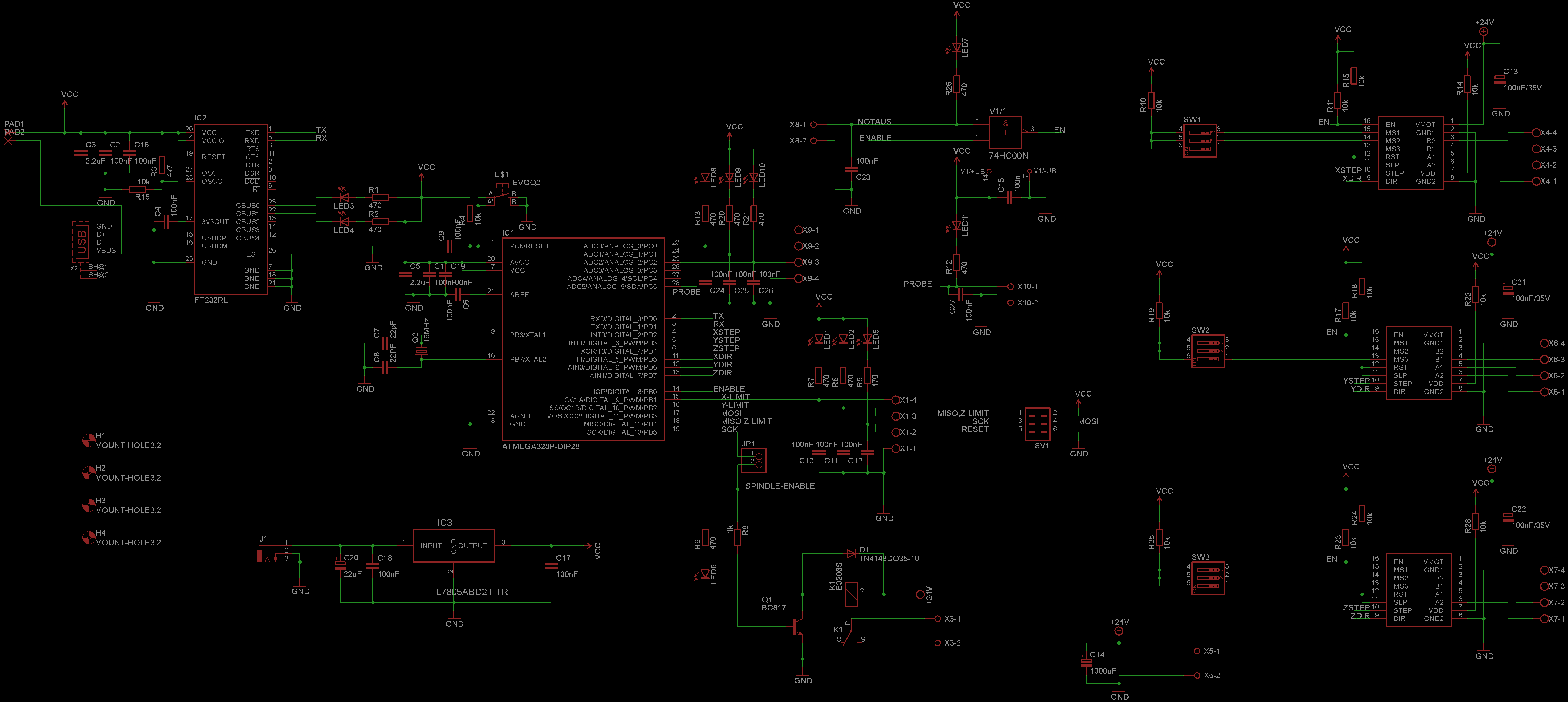

Gast #4409244
GRBL ist eine CNC Steuerung, realisiert mit einem ATMega328.
- Da Spindel-Enable und SCK auf dem selben Pin liegen, und Spindel
Enable das Relais schaltet, habe ich einen Jumper zwischen SCK und der
Relais Beschaltung getan, damit das Relais beim ISP Vorgang nicht hin
und her schaltet.
Bei den anderen ISP Pins sehe ich eigentlich keine Probleme. Kann man
das bestätigen?
- Verpolungsschutz ist nun für +24 und +12V drinne.
- Der DRV8825 hat für MS0-MS2 interne pull-down (100k). Daher denke ich,
das die diese Pins mit einem 10k nach High ziehen kann
Habe nun neue Files drinne.
Gast #4409254
470 Ohm fuer die LEDs ... soll etwas beleuchtet werden ? imm da 3.3k
Den SCLK der Programmierschnittstelle fuer ein Relay zu verwenden ist
nicht gut. Ich wuerd mich vom DIP 28 Gehause loesen und auf ein TQFP44
gehen.
Alternativ kann man das Relais am SCLK sperren wenn der Reset=0 ist.
Denn der Programmiervorgang geschieht bei Reset=0
