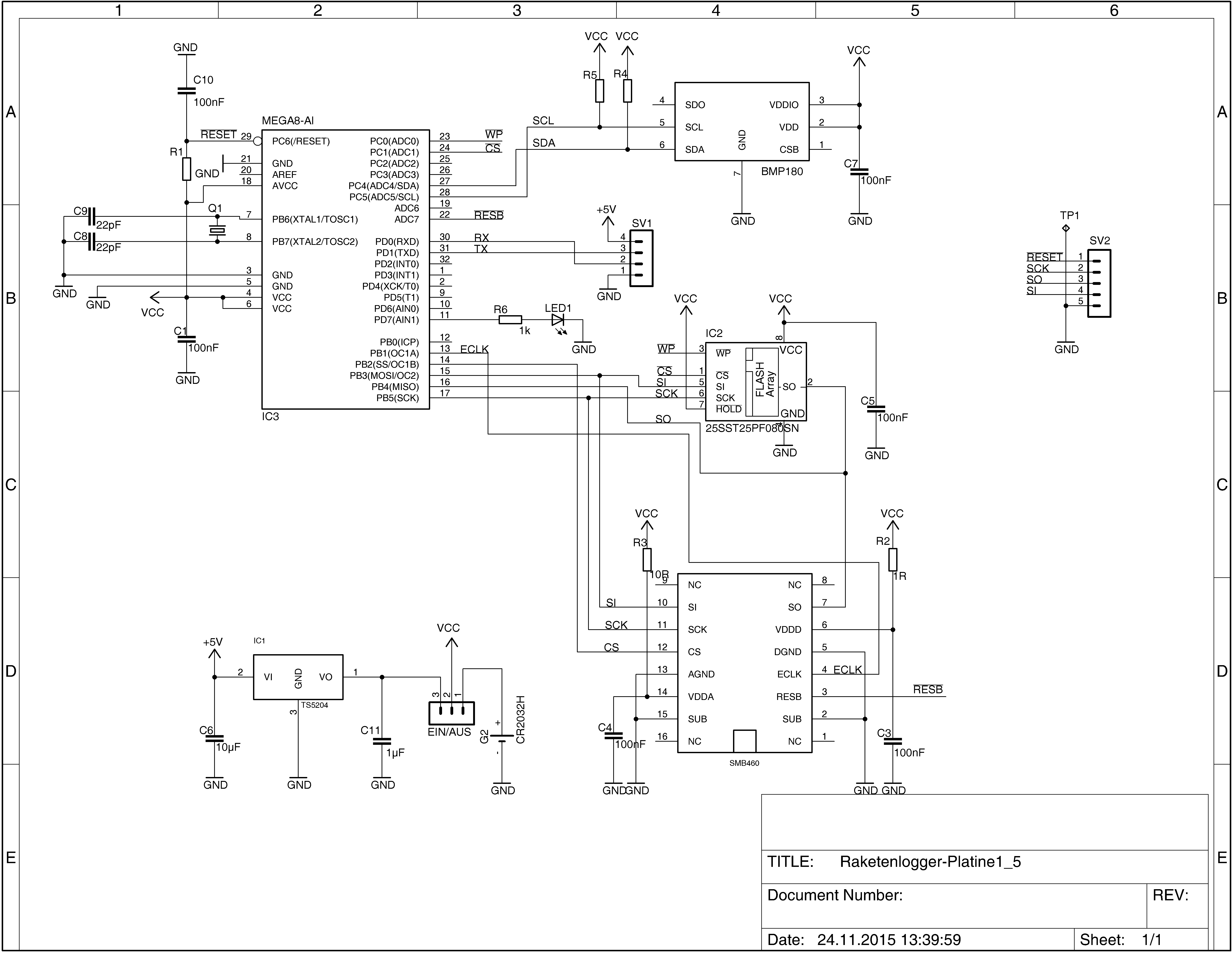

Zum Projekt: Es geht um eine Atmega88 Hardware mit 2 Sensoren
(BMP460-Beschleunigungssensor und BMP180-Luftdruck- und
Temperatursensor), dessen Werte auf einem Flashspeicher ( SST25VF032B)
in einer csv-Datei abgespeichert werden sollen. Diese Platine soll in
einer Rakete verbaut werden, welche dann hochgeschossen wird. Dabei hat
sie eine Beschleunigungszeit von ca. 2 Sekunden. Im Hochpunkt wird die
Kapsel in der die Platine ist abgesondert und gleitet anhand eines
Fallschirmes zum Boden. Innerhalb der Beschleuinigungsphase soll nur die
Beschleuinigung und während der Gleitphase die Temperatur und der
Luftdruck gemessen werden.
Problem: Mir ist nicht ganz klar, wie ich die Daten von den Sensoren
einlesen und in den Flashspeicher in einer csv-Datei speichern kann und
wie ich die Sensoren ansprechen kann und die einzelnen Werte an den
speicher senden kann.
Mir wurden dazu diverse Bibliotheken überreicht, welche im Anhang
vorhanden sind.
Vielen Dank für Ihre Hilfe!

Grober ablauf:
- Sensoren und flash mit hilfe der funktionen der libs initialisieren
- timer initialisieren mit einer interrupt-routine die in dem gefordetem
speicherintervall ausgelöst wird.
- in der interrupt-routine die sensordaten mit den gegebenen funktionen
der lib für den jeweiligen sensor auslesen.
- sensordaten in selber routine in csv format wandeln
- daten in flash schreiben mit den gegeben funktionen der lib..
- warten auf den nächsten interrupt des timers
Ist wie kuchen backen, die zutaten hast du ja eigentlich schon alle.
