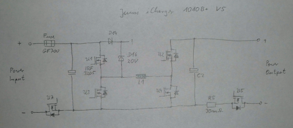

Mein 1010 ist auch gerade offen.  Den Shunt kann ich Dir gerne heute
Abend nachmessen.  Welche Version hat denn Deine Platine (der
Schriftzug, der auf dem Produktphoto oben rechts gerade von dem
Lautsprecher verdeckt wird)?  Ich habe V5.
Gruß,
Klaus

Bei 10A hat ein 10mOhm Shunt-Widerstand 1W Verlust. Der Shunt dürfte
also nicht größer als 10mOhm sein. Das Gerät wird ab Werk auch
kalibriert, wofür es ein Menü gibt. Schaltplan ist schwierig...der Lader
und die entsprechenden diversen Defekte werden aber ausführlich hier
besprochen:
http://www.rcgroups.com/forums/showthread.php?t=839657
Vielleicht verpolter Eingang oder Überlast. Leistungstransistoren
(IRF3205) kann man vermutlich auch gleich wechseln.

Hi Axel,
Axelr. schrieb:
> Das wäre sehr nett, da mal den Spannungsabfall zu messen.
Der Shunt hat 30mR (gemessen bei 1A).
> wieiviel Zeit die dort haben müssen, extra jemanden zu
> beschäftigen, der bei den Ladegeräten mitm Dremel sitzt und die Markings
> entfernt.
Bei den Bauteilen auf meiner Platine ist das maschinell gemacht worden.
Die Chinesen rationaliseren also auch schon...
Anbei noch ein (kleiner) Teil des Schaltplans, vielleicht hilft er Dir.
Gruß,
Klaus
Gast #4412678
Na das nenn ich doch mal Unterstützung!
Besten Dank hierfür :)
Das der Shunt im negativen Zweig liegt, fiel mir gar nicht auf. Siehste!
Fets habe ich schon andere bestellt: 55V sind bei 10S LiPo etwas knapp
und nen Snubber haben die FETs auch nicht. Ich spendiere hier testweise
2n2 und 150R in 1206 über DS.
Ich lese mal auf rcgroups.com Dort war ich lange nicht mehr unterwegs.

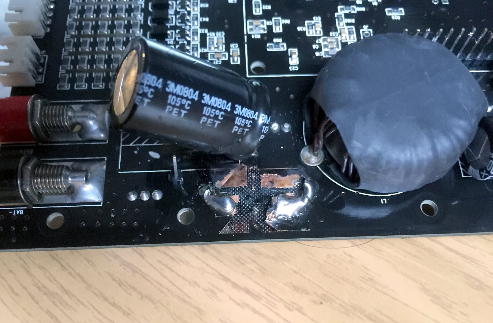

Kurzer Status
die 100mR Widerstände im TO220 bekomme ich dort nicht mehr mmit
untergebracht.
Die Leiterplatte unter dem Shunt ist derart heiß geworden, das sich das
Material komplett delaminiert(?heisst dit so?) hat. Also die Kupferfolie
hat sich gelöst und das Gewebe besteht hier aus schwarzen kleinen
Glasfaserstückchen. Ich habe hiervon etwas abgetragen und 35µm
Kupferfolie unter geschoben und mit den Resten der Polygone verlötet und
verklebt.
Die 4-Leiter-Spannungsmessung habe ich mit CuL-Drähtchen realisiert, die
später direkt an den neuen Shunt herangeführt werden. 30mR gibt es
zufällig bei SEGOR als Drahtstückchen im Sonderangebot. Mal sehen, wann
ich da mal wieder hin komme. Im Moment sind es tatsächlich 3 x
100mΩ/4Watt parallel.
In der Grabbelbox zu Hause hatte ich noch 20mΩ (Drahtende) gefunden.
MOSFETs sind auch endlich da. Nachdem ich gestern abend alles
auseinander genommen habe, werde ich heute die Widerstände und FETs
"installieren".
Die Gateansteuerung und Eingangsspannungsabblockung sind dann optional.
Mal sehen ...
Axelr.
