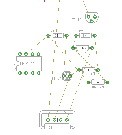

Hallo, Zusammen - hoffe mir kann jemand weiterhelfen. Habe mit Eagle
einen Schaltplan gezeichnet und das Board dazu - alles top - ohne
Fehler. Nun musste ich die Schaltung um eine Funktion erweitern und die
ist richtig so, aber nun bekomme ich immer Fehlermeldungen - siehe Bild.
Es ist aber Absicht, dass die Signale erst über ein Stecker reinkommen,
aber Eagle versteht das irgendwie nicht. Und wenn ich auf das Board
gehe, dann fehlen verschiedene Leitungen, obwohl im Schaltplan vorhanden
?! Was muss oder kann ich tun, um alles korrekt zu machen ? - Vielen
Dank für eure Hilfe
Gast #4409164
Hast Du den Schaltplan bearbeitet, als das Board geschlossen war, und
die große schwarzgelbe Warnung am oberen Rand ignoriert?
Am einfachsten: IC5 und X1 im Schaltplan und Board löschen, ERC
ausführen. Wenn danach alles wieder konsistent ist, IC und Stecker
wieder in den Schaltplan klicken und weitermachen. Wenn das noch nicht
reicht, nochmal nachfragen.

Wie schon angemerkt wurde, sind die Fenster für den Schaltplan und der
Platine für funktionstüchtige Konsistenz immer offen zu halten.
Entferne die überflüssigen Junctions (grüne Punkte).

Eagle bearbeitet im Grunde immer Schaltplan und Layout gleichzeitig.
Wenn Du im Schaltplan ein Bauteil einfügst, wird von Eagle automatisch
das entsprechende Footprint in das Layout eingefügt. Entsprechendes gilt
beim Löschen...
Wenn nun nur der Schaltplan oder nur das Layout offen sind, dann kann
Eagle beides nicht mehr konsistent halten.

Nun ja, 91 gebilligte Fehlermeldung ist für diese kleine Schaltung
wahrlich kein Pappenstiel.
Die Junction-Points an den Bauteilanschlüssen lassen den Schluß zu, daß
die Verbindung nicht korrekt am Pin angeschlossen wurde. Mal das Bauteil
mit Move hin- und her bewegen. Dann kann man die überflüssigen Leitungen
meist sehen.
Wenn noch keine Layout erstellt wurde (außer der Platzierung), dann
würde ich einfach die Layout-Datei löschen und neu anlegen lassen.

Dann schließt du nicht Eagle, sondern den Schaltplaneditor oder den
Layouteditor.
Das ist kein Fehler, sondern ein Hinweis an dich, dass nicht beide
geöffnet sind und aktuell keine Möglichkeit für Eagle besteht,
Schaltplan und Layout konsistent zu halten.

Das ist die Erklärung, genauso wars. Vielen Dank für den Hinweis, jetzt
hab ich es auch verstanden - danke nochmals alle
