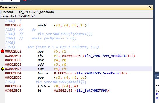

von Christian J. (Gast)
manchmal erwischt man ihn ja und kann ihn einkreisen, so auch hier.
Bloss wieso ... ewig Theater mit den Optimierungstsufen des GCC. Aber
die schaffen locker mal 20% weniger Code.
Wieso zur Hölle crashed dieser Code, wenn ich die Optimierung, die auf
-OS steht zulasse? Ich traue mich bald keine Vars mehr ohne volatile zu
definieren. Vorher war da eine Laufvariable i, die nur als volatile
akzeptiert wurde. Ohne das auch im Handler drin.

kannst Du das nicht Schritt für Schritt durchsteppen, um die Stelle kurz
vor dem Hard Fault Error zu finden?

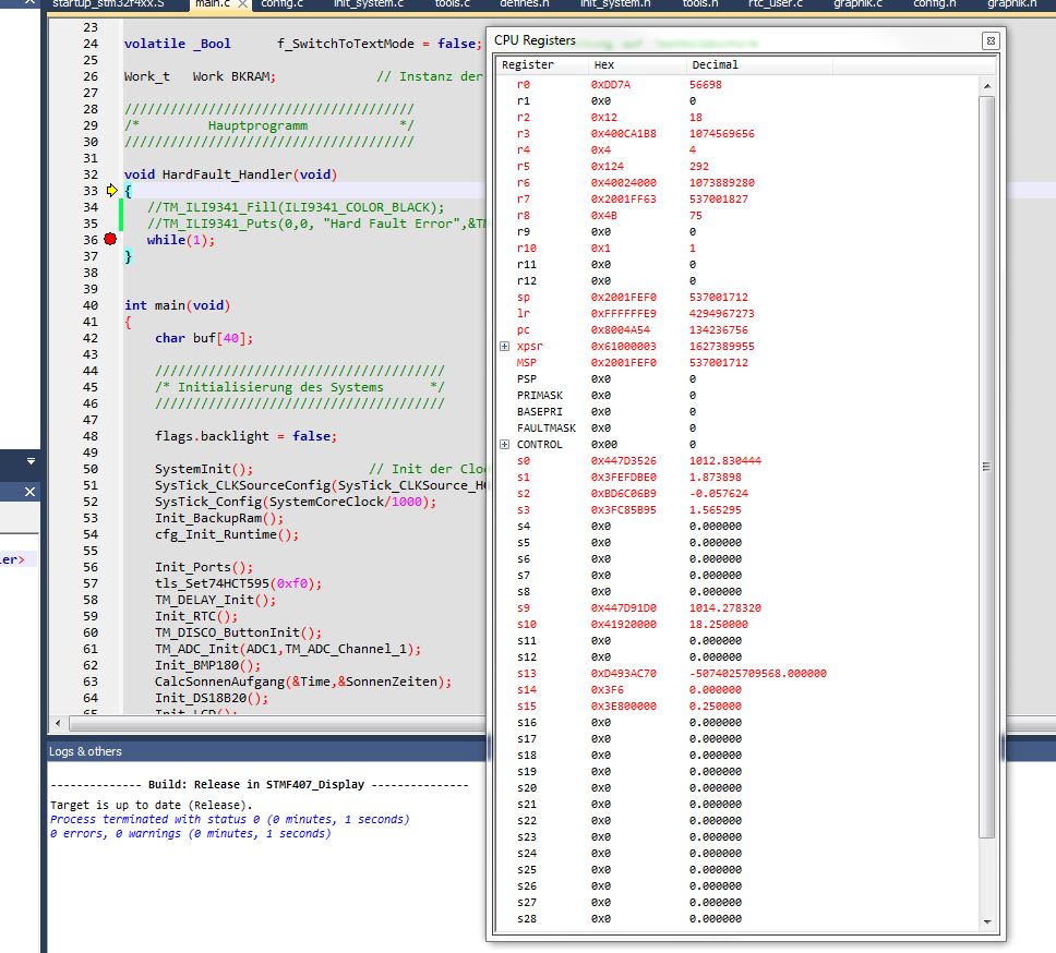

In den STM32 "Debug" Registern steht nach eine Fault doch auch recht
genau drin, was ihn ausgelöst hat. Du must nur einen vernünftigen
Fault-Handler haben, der dir diese Register ausliest und dumped.
Wieso nutzen so wenige diese super Diagnose -Möglichkeit? In den meisten
Fällen hilft das.

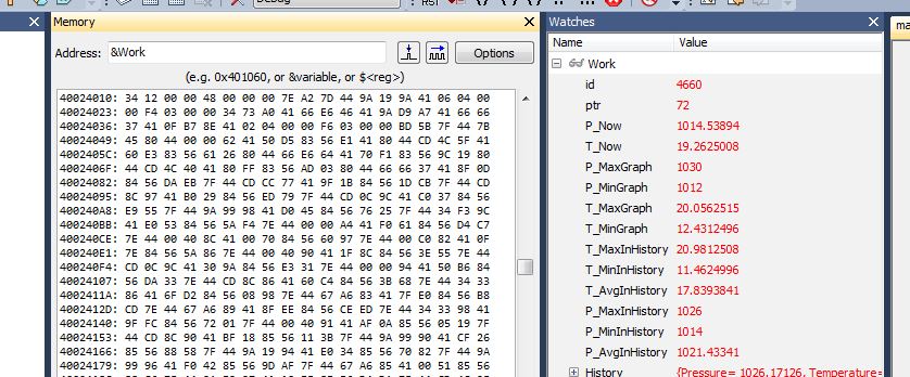

Ich habe es durch probieren heraus gefunden  wo die Ursache liegt. Sie
liegt im Aufrufer
tls_74HCT595_SendData((uint8_t*)&Work, sizeof(Work));
Tauscht man das gegen
tls_74HCT595_SendData((uint8_t*)&Time, sizeof(Time));
aus, läuft sie einwandfrei durch, auch auf dem Logic Analyzer.
Der Unterschied zwischen Work und Time liegt nur darin, dass Work im
sog. Backup RAM liegt und Time im CCRAM.
Die Ursache für den Fehler kann ich vorerst nicht bestimmen. Daher
schalte ich die Optimierung für dieses Modul aus.

von Dr. Sommer (Gast)
Christian J. schrieb:
> dass Work im sog. Backup RAM liegt und Time im CCRAM
Dann schau doch mal, ob das Backup RAM Interface korrekt eingeschaltet
ist und der Zugriff somit überhaupt möglich ist.

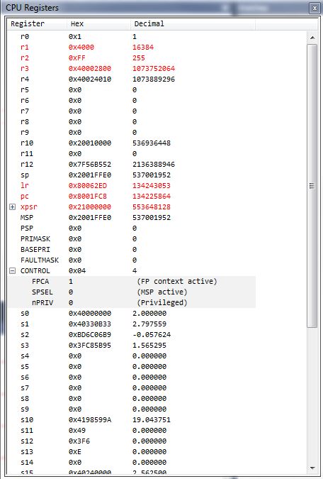

Im Release Modus mit Optimierungen kannst du immer noch den Assembler
Code Schritt für Schritt debuggen und somit die fehlerhafte Anweisung
finden. Die ist dann vermutlich eine load oder store Anweisung mit einer
ungültigen Adresse. Auch hilfreich sind die Daten, die der Core beim
Absturz auf den Stack schiebt (siehe ARMv7M Architecture Reference
Manual), da kann man genau schauen bei welcher Anweisung es abgestürzt
ist und warum.

Sicher, dass es der Backup RAM und nicht die Backup Register sind? Auf
die kann man nämlich nur 32Bit- Word - weise zugreifen.
Ähm... also das ist mir jetzt neu. Ich habe jede Menge Vars da drin in
allen Größen. Nicht in den RTC Registern, glaube das sind 20 oder so. Im
4K RAM  Und die Linker Anweisung sieht so aus:

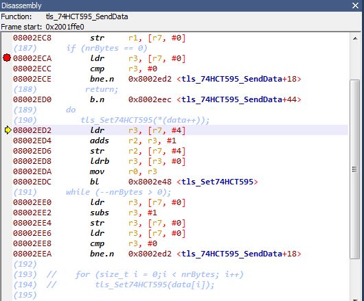

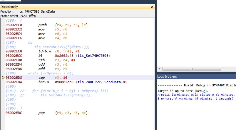

Sicher, dass der Fehler überhaupt in tls_74HCT595_SendData ist und nicht
in tls_Set74HCT595 oder der aufrufenden Funktion ? Der Compiler könnte
diese zusammen optimiert haben sodass der Debugger die falsche Source
Code Zeile anzeigt.
Außerdem schließe ich mich meinen Vorrednern an, der Code ist schwer
lesbar. Was ist aus dem klassischen
for (size_t i = 0; i < nrBytes; ++i) {
 tls_Set74HCT595 (data [i]);
geworden? Bei einer einfachen Struktur erkennt man sofort ob sie korrekt
ist, und der Compiler kennt solche 0815 Konstrukte und kann sie
optimieren.

von 900ss (900ss)
Weshalb schaust du nicht in die Diagnoseregister im Hard Fault Handler
anstatt "blind" rumzustochern? Das kannst du immer noch machen, falls
diese Register nichts hergeben.
Soooooo....
Kräääääääsch!
/* Sendet einen Datensatz über das Schieberegister */
void tls_74HCT595_SendData(const uint8_t *data,size_t nrBytes)
    for (size_t i = 0;i < nrBytes; i++)
        tls_Set74HCT595(*data++);
Ahhhhh......ohhhhh..... jaaaaaa :-)
        tls_Set74HCT595(data[i]);
> Da
> sieht man nüscht.... läuft... step by step.....
Das ldrb ... ,#1  ist doch schon höchst verdächtig. Da wird niemals
data[0] ausgelesen. Der Rest vom Code ist auch irgendwie komisch, steige
gerade nicht 100% dahinter warum das keine Endlosschleife ist.
Meine Augen. Wer würde so etwas verbrechen :'(   * und ++ haben ja die
gleiche Priorität... Was ist mit *(data++) ?  Aber data[i] ist natürlich
am Einfachsten und Besten (und funktioniert...).

von (prx) A. K. (prx)
> Kräääääääsch!
Der erzeugte Code könnte helfen.
Steht oben, im Bildchen....
(186)  {
08002EAC  push  {r3, r4, r5, lr}
08002EAE  mov  r5, r0
(187)      if (nrBytes == 0)
08002EB0  mov  r4, r1
08002EB2  cbz  r1, 0x8002ec0 <tls_74HCT595_SendData+20>
(188)          return;
(189)      do
(190)         tls_Set74HCT595(*data++);
08002EB4  ldrb.w  r0, [r5], #1
08002EB8  bl  0x8002e48 <tls_Set74HCT595>
(191)      while (--nrBytes > 0);
08002EBC  subs  r4, #1
08002EBE  bne.n  0x8002eb4 <tls_74HCT595_SendData+8>
08002EC0  pop  {r3, r4, r5, pc}
1 abziehen, Branch not on equal n .. sieht alles ok aus.
ldrb.w  r0, [r5], #1
Hmmm.....
Bitte beide Varianten. Und wenns geht nicht zum selber suchen, sondern
einfach beide in den gleichen Beitrag rein. Und zwar mit jeweils der
Optimierung mit der die eine Varianten Kräscht und die andere nicht.
Moment.....
> ldrb.w  r0, [r5], #1
Was stört dich an dem? Das ist
  r0 = *r5++
Mit Optimierung und Kräsch:
(186)  {
08002EAE  mov  r5, r0
08002EB0  mov  r4, r1
(188)          return;
(189)      do

(186)  {
08002EAC  push  {r7, lr}
08002EAE  sub  sp, #8
08002EB0  add  r7, sp, #0
08002EB2  str  r0, [r7, #4]
08002EB4  str  r1, [r7, #0]
08002EB6  ldr  r3, [r7, #0]
08002EB8  cmp  r3, #0
08002EBA  bne.n  0x8002ebe <tls_74HCT595_SendData+18>
(188)          return;
08002EBC  b.n  0x8002ed8 <tls_74HCT595_SendData+44>
(189)      do
08002EBE  ldr  r3, [r7, #4]
08002EC0  adds  r2, r3, #1
08002EC2  str  r2, [r7, #4]
08002EC4  ldrb  r3, [r3, #0]
08002EC6  mov  r0, r3
08002EC8  bl  0x8002e48 <tls_Set74HCT595>
22
08002ECC  ldr  r3, [r7, #0]
23
08002ECE  subs  r3, #1
24
08002ED0  str  r3, [r7, #0]
25
08002ED2  ldr  r3, [r7, #0]
26
08002ED4  cmp  r3, #0
27
08002ED6  bne.n  0x8002ebe <tls_74HCT595_SendData+18>
28
08002ED8  adds  r7, #8
29
08002EDA  mov  sp, r7
30
08002EDC  pop  {r7, pc}
Alle beide mit Optimierung -O1.
Die lauffähige  Version:
(186)  {
08002EAE  mov  r5, r1
08002EB0  cbz  r1, 0x8002ec2 <tls_74HCT595_SendData+22>
08002EB2  mov  r4, r0
08002EB4  add  r5, r0
(188)          return;
(189)  //    do
(190)  //       tls_Set74HCT595(*data++);
(191)  //    while (--nrBytes > 0);
(192)
(193)      for (size_t i = 0;i < nrBytes; i++)
08002EBE  cmp  r4, r5
08002EC0  bne.n  0x8002eb6 <tls_74HCT595_SendData+10>
08002EC2  pop  {r3, r4, r5, pc}
(194)          tls_Set74HCT595(data[i]);
08002EB6  ldrb.w  r0, [r4], #1
08002EBA  bl  0x8002e48 <tls_Set74HCT595>
[/c]
Die Crash Version
(186)  {
08002EAE  mov  r5, r0
08002EB0  mov  r4, r1
(188)          return;
(189)      do
Der Unterschied ist aber minimal:
ldrb.w  r0, [r5], #1

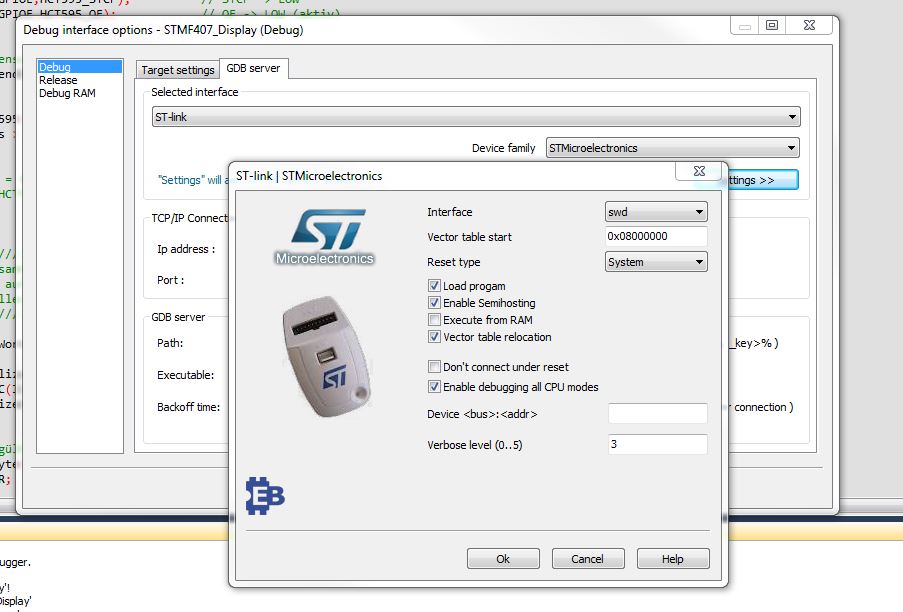

Doch, müsste ich einschalten, .... aber auf die Schnelle eher nicht,
noch nie benutzt, muss ich mir erst anschauen. Ausgaben ins Debug
Fenster sind das. Ich habe deine Routinen mal gesichert, die sehen gut
aus. Muss mir erstmal eine Uart dranfrickeln, damit ich mehr sehe.

Ich muss nur im STM32 ST-Link Utility über den "ST-Link" -> "Printf via
SWO-Viewer" einschalten, und schon erscheint der Output, wenn das Prg in
den
Hard-Fault Handler springt.

Bei EmBitz heisst das Semihosting aber das klappte damals nicht, daher
nie weiter mit befasst.

Mache jetzt Schluss. Habe die debug Routinen oben, die bei mir so nicht
laufen weil da vieles wohl noch fehlt mal runter gestripped auf die
reinen Entscheidungen ohne die printf und Ausgaben auf die SWD. Und dann
die Exceptions auf LED verteilt wovon genug da sind. Er landet in der
Funktion
void printMemoryManagementErrorMsg(uint32_t CFSRValue)
"Memory Management fault".
Das zu wissen bringt mich auch nicht weiter, außer dass es eben auffiel,
dass nur das Backup Ram betroffen ist und alles andere nicht, was da
durchgespielt wird.
Normalerweise würde ich es sowas mit einem Debug Tracer rangehen, der
die letzten zig Anweisungen aufzeichnet, bevor er "abhebt". Aber das
gibt es hier nicht.

>>  f814 0b01   ldrb.w  r0, [r4], #1
Hier geht er raus, das weiss ich jetzt.
Halten wir für die Nachwelt fest (habe schon mal nach 5 Jahren eine PN
auf einen Beitrag von  2009 bekommen)
Die Kombination
- Verwendung des Backup Rams als Source
- Verwendung der -O1,O2,O3 GCC Optimierung aber
- NICHT die der -Os
- in Verbindung mit Zeigeroperationen bie der Parameterübergabe
scheint ein Problem vermuten zu lassen. Das lasse ich erstmal so stehen
und jetzt gehts ans Mittag- bzw Abendessen machen, meine Holde fragt eh
schon wieso ich nur auf dem Dachboden rumhänge den ganzen Tag...
Das war zu vermuten. Wenn du jetzt noch herausfindest, was dabei in r4
stand, weißt du welcher Speicherzugriff schuld war. Beim Betreten der
Exception wird r4 nicht verändert, solltest du also direkt danach
auslesen können (der Handler-Code kann das aber evtl. überschreiben).
Dr. Sommer schrieb:
> Beim Betreten der
Sobald ich ein Debug Tool aufgesetzt habe, gerne :-) Aber dazu muss ich
dieses Semihosting erstmal durchdrungen haben anhand von Beispielen aus
dem Netz. Das tuts hier nämlich nicht so wie zb auf meiner Rowley
Crossworks IDE damals, wo das out of the box lief, printf und fertig.
Aber Rowley kaufe ich nicht mehr, 150 Ocken sind mir auch für die
Student Version zu viel. Und an Eclipse habe ich verzweifelt und ST
Studio kenne ich nicht.
von Jojo S. (Gast)
Das Semihosting sollte sich einfach durch Auswahl der entsprechenden Lib
aktivieren lassen, im Debugtool hast du das Häkchen ja schon gesetzt.
> aktivieren lassen,
Welche Lib? EmBitz kommt nackt daher. Die IDE ist nur eine GUI, die die
Kommandozeile verbirgt aber im Hintergrund aufruft und deren Ausgaben
herein holt. Das muss man sich alles selbst basteln.
Zum Register auslesen braucht's doch kein Semihosting... einfach einen
Breakpoint in den Handler setzen und dann in die Register Anzeige der
IDE gucken...
> IDE gucken...
Dr. Sommer schrieb:
> einfach einen
> IDE gucken...
s.o. Im Release Mode (= Endzustand, keine Debug Infos etc) besteht keine
Verbindung zum St-Link V2 und im Debug Mode kommt es nicht. Auf die Idee
bin ich schon früher gekommen, hätte den Thread dafür nicht starten
müssen. Im Debug Mode kann man schritt für Schritt das Problem
einkreisen. Aber auch ein "Run" (F5) ist nicht das Gleiche wie im
Release Mode. Das Programm läuft erheblich langsamer als sonst... danke
erstmal und bin jetzt weg, Kopf raucht, kann nicht mehr.
von Autofahrer (Gast)
Muß ich mir eigentlich Sorgen machen, wenn ich hier mitlese, oder machen
die wirklich wichtigen Dinge in dem Weltkonzern mit "B" eh nur Externe,
die sich mit so was auskennen?
Was ist das denn für eine miese IDE. Die würde ich direkt mal entsorgen.
eclipse kann das, gdb direkt auf der Konsole auch. Kannst du nicht in
Debug-Modus einfach noch -Os übergeben...
Du hast recht, das geht wirklich. Man kann sogar zuschauen wie sich
Regster life verändern .Wusste ich aber auch noch nicht. Man muss
allerdings Debug Infos dazu linken und ein .svd File musste ich mir auch
besorgen. Dann rennt er auch direkt in den Handler rein und das kommt
dabei heraus. Ich kann das allerdings noch nicht deuten, da ich nicht
genau weiss welche Register ich mir anschauen muss aber das kommt noch.
Wieder was dazu gelernt....
PS: Auch wenn es hin und wieder Probs gibt, muss ja mal sagen, dass das
ne saugeile CPU ist :-) Da komm ich richtig von meinem Z80 runter seit
ich die habe.
