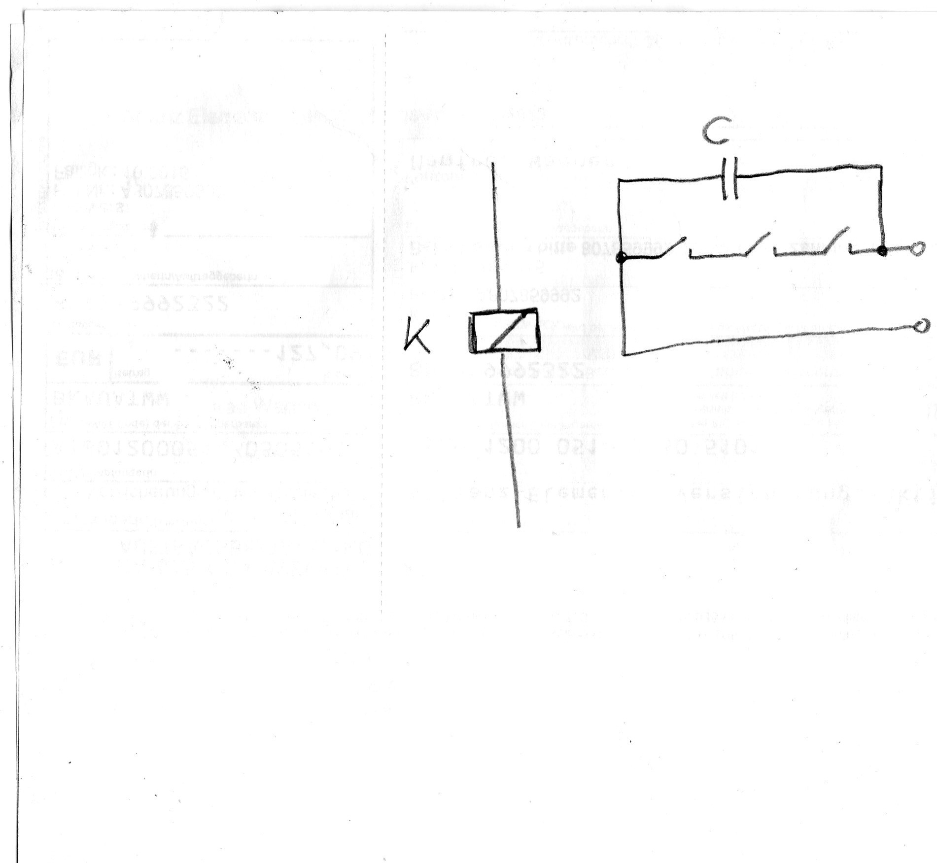

#4410360
Ich hatte manchmal eine CNC-Fräse, wo gut 30 Stk. Minischütze über
Hilfskontakte in einer Not-Aus-Schleife geschaltet waren...
Das Problem war immer, dass ein Kontakt in der Schleife bei 24 Volt
und wenigen mA nicht mehr durchließ...
Dann geht nichts mehr, aber das nur am Rande vermerkt und hat nichts
mit der Ausgangsfrage zu tun...
