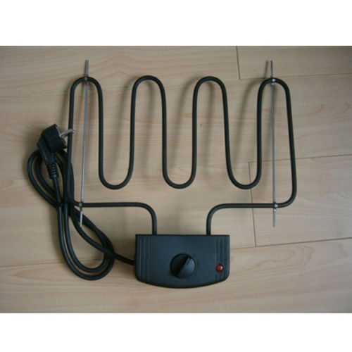

Guten tag Leute ich wollte mal fragen ob jemand eine die hat wie ich das
machen kann
Habe  eine heizspirale sie bild  2000 Watt mir 230 Volt
 heizspirale ist zwar einstellnar der temperatur aber ohne
anzeige so weis man nie ob man das genau getrofen hat
Die möchte ich bei erreichen einer bestimmten Temperatur abschalten
Und den soll es die Temperatur halten  also zum Beispiel  100°c halten
wen erreicht (am besten wo man die grad zahl noch zusätzlich ablesen
kan)
Hat jemand eine die was ich bauen kann oder kaufen kann
Es kommt wirklich darauf an wo du die Temperatur misst.
Du kannst einen Sensor direkt an der Heizung befestigen und die
Temperatur auf 100°C begrenzen, aber du kannst den Sensor auch in 10cm
Höhe an einem Blech befestigen welches von der heißen Luft umströmt
wird.
Sag doch einfach was das werden soll.
Wenn es totaler Mist ist, dann sagen wir dir das auch.
Wenn es eine andere, bessere, billiger Lösung dafür gibt bekommst du das
auch zu hören.
Es gibt verschiedene Sensoren die für unterschiedliche
Temperaturbereiche gemacht sind, verschiedene Genauigkeiten haben und
auch preislich stark auseinander liegen.
Ich habe mir sowas ähnliches gebaut.
Auf meiner Platine war ein kleiner OpAmp, ein Triac+MOC und als Sensor
konnte ich einfach eine Diode (1N4148) nehmen.
Damit habe ich die Temperatur einer Heizung von einer Kaffeemaschine auf
0°C bis 100°C geregelt.
Ich habe eine neuere Platine mit Triac+MOC , 16x2 LCD, ATmega8L und
Thermoelement.
Du könntest ein LCD + Tasten auch an eine Arduino-Platine löten und auf
einer separaten Platine den Triac + MOC unter bringen.
Arduino mini mit USB: 2,04 €
http://www.ebay.de/itm/291548871778
Triac BTB16-800BW: 1,40 €
http://www.reichelt.de/BTB-16-800BW/3/index.html?&ACTION=3&LA=446&ARTICLE=111173&artnr=BTB+16%2F800BW&SEARCH=triac+BTB16
MOC3083 (mit Zero Crossing): 0,69 €
http://www.reichelt.de/index.html?ACTION=3;ARTICLE=42057;SEARCH=MOC%203083)
Zusätzlich brauchst du entsprechende Widerstände um den Triac an den MOC
anzubinden. (330 und 360 Ohm, siehe Datenblatt)
Wenn du induktive Lasten betreibst (Motor) musst du einen Snubber (39
Ohm, 10nF) einplanen.
