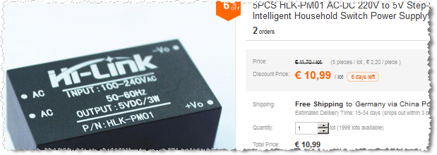

Gast #4412184
Huhu.
Schon mal fettes Danke für die Antworten.
Altes Lade oder so eine USB Wall Charger hab ich auch gedacht,aber ich
würde gerne nur den USB Stecker im Holz sehen wollen und dazu soll er
noch mit dem Holzabschließen,soll eher schlicht aussehen.
Die Lösung mit dem ...
http://www.aliexpress.com/item/5-pcs-HLK-PM01-AC-DC-220V-to-5V-Step-Down-Power-Supply-Module-Intelligent-Household/32319202093.html
... hab ich gesucht.Das Ding kann ich ja ohne Probleme im Hohlraum
verschwinden lassen. Als perfekt.Danke Einhart Pape. Dann nur die
Fragen. Wird der sehr heiß oder bleibt er kühl genug,damit dem Holz
nichts passiert und werden die Verbindungen gelötet oder verschraubt?
Keine Sorge,wenn werde ich das ganze nur unter Aufsicht machen und zur
Not hab ich jemanden,der es machen kann ;)
mfg Christoher

#4412247
Das Netzteilmodul verbrät bei Volllast knapp 1W. Das ist nicht viel,
aber entwas Luftzirkulation sollte schon sein - Schlitze oder Bohrungen
im Gehäuse. Besser wäre ein Metallgehäuse. Das könnte dann dicht sein.
Schutzleiter am Gehäuse wäre dann auch gut.
