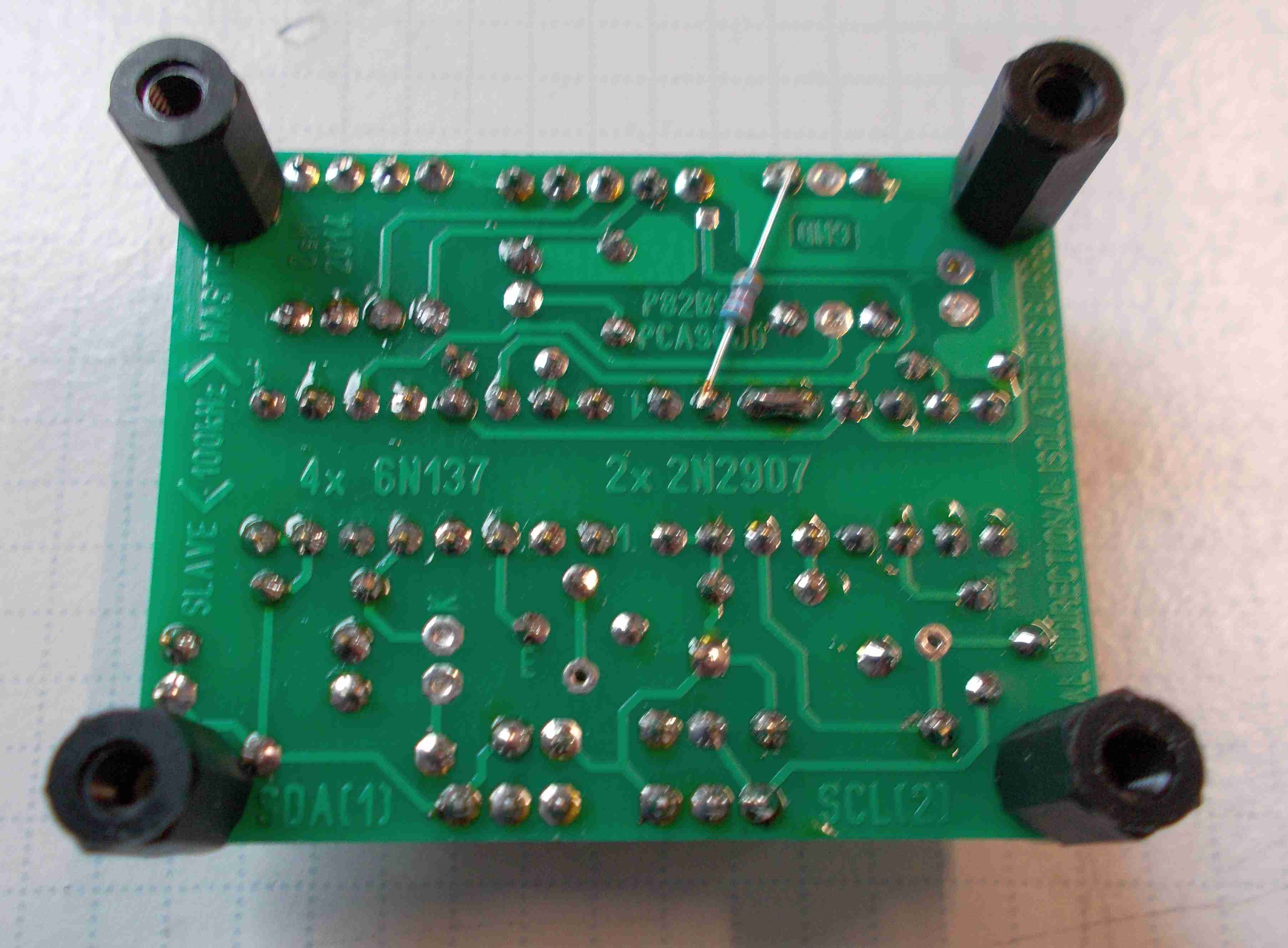

möchte ein weiteres WoEnd-Projekt vorstellen. Es handelt sich dabei
um eine Schaltung für galwanische Trennung von OneWire Signalen.
Gewönlich sollen i2c und SDA,SCL Verbindungen innerhalb eines Gerätes
mit max 20-30cm Leiterbahn/Draht-Längen realisiert werden,
um Störeinflüsse zu minimieren, und um die geforderten
Übertragungsfrequenzen einzuhalten (100KHz, bis max 400KHz)
Bei mir entstand aber der Wunsch, die Prozessoranschlüsse galwanisch
von der Sensorumgebung zu trennen. Nach hinreichende Recherche im web
habe ich mehrere Optokoppler-Lösungen gefunden,nachgebaut und
die Schaltung, die die Praktische TESTs bestanden hat, möchte ich
Allen zugänglich machen.
Nachgebaut habe ich eine von National Semiconductor vorgeschlagene
Applikation.
Die Schaltung ist Praxisfest, funktioniert eiwandfrei bis 150KHz
(getestet).  Näheres könnt ihr aus den Unterlagen (Anhang) oder aus
dem web erfahren.
Bei mir sitzt die Platine neben dem Arduinoboard und die Sensoren sind
dann mit ca 3-5m Leitungen angeschlossen.
Wünsche euch weiter viel Spass beim mikrocontroller.net :-)
Gast #4410676
galvanische Trennung von Signalen ist schön und gut, aber in den
Trennbereich unter/neben dem Optokoppler Beschriftungen einfügen ist
eher suboptimal und verringert die Funkstrecke erheblich. Nicht ohne
Grund fräßen einige Herstelle sogar Lücken in die Platine.

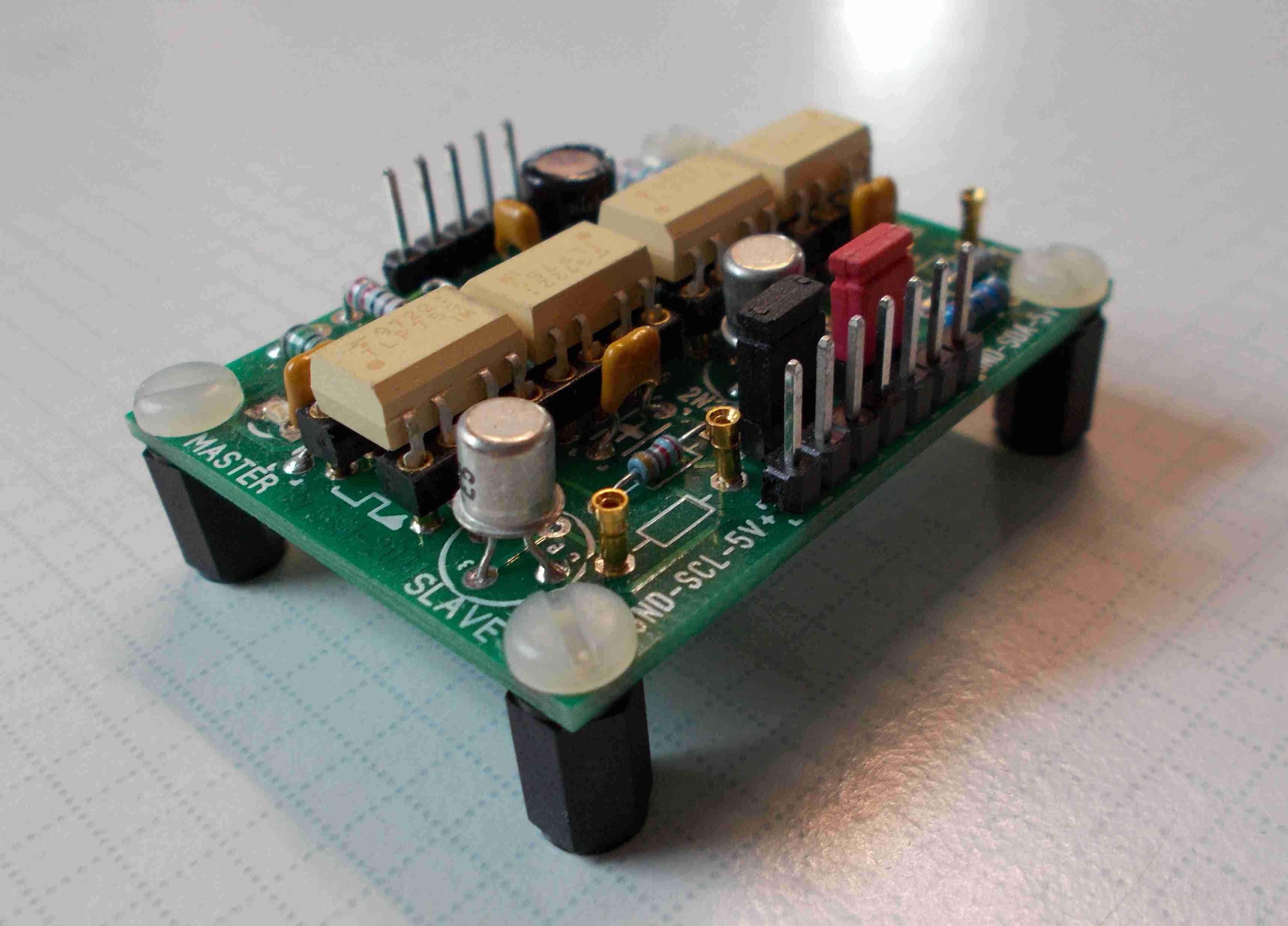

Gast #4410769
Danke für Hinweis :-)
Ein paar Worte noch zur Schaltung.
In den Unterlagen (zip Datei) habe ich alle Bauteile Aufgelistet
mit denen ich die Schaltung getestet habe.
In allen Kombinationen funktioniert die Übertragung bis 100KHz:
P82B96 mit 6N137, 6N135 und TLP759
PCA9600 mit 6N137, 6N135 und TLP759
Die höchste Übertragungsfrequenz bieten die 6N137 mit P82B96.
Die Schaltung ist geeignet sowohl die 2 Leitung I2C als auch die
OneWire 1-Leitung Verbindungen galvanisch zu trennen.
Gruß!
Gast #4412693
Full ACK!. Ds ist wie ohne Sicherheitsgurt Auto zu fahren und sich auf
den Airbag zu verlassen. Durch ersteres wird die korrekte Funktion von
letzterem verhindert.
Luft- und Kriefstrecken sind hier die Stichworte.
lg Heiner
Gast #4412710
Dafür hat er dann alles an die gleiche 5V-Versorgung angeschlossen, was
der galvanischen Trennung ja auch sehr entgegen kommt.
Gast #4413746
...vielleicht ist Schaltpläne zu interpretieren nicht Jedermann Sache.
die galvanische Trennung zwischen den Datensignalen wird dadurch
realisiert, dass die MASTER Seite und SLAVE Seite aus getrennten
Stromversorgungen gespeist werden. Die Optokoppler trennen die
Datenleitungen.
Auf dem Schaltplan ist dies mit Trennlinie durch Optokoppler vermerkt.
Unter User könnte es Personen geben, die gewollt sind ihre
Mikrocontriller-Schaltungen galvanisch von I2C oder one-wire
Sensoren zu trennen.
Ich benutze die Schaltungen bei Arduino Projekten.
Gepostet habe ich sie deshalb, damit ich Interessenten bestätige,
dass die National Semiconductor Applikation in der Praxis
einsetzbar ist und einwandfrei funktioniert!
MfG!

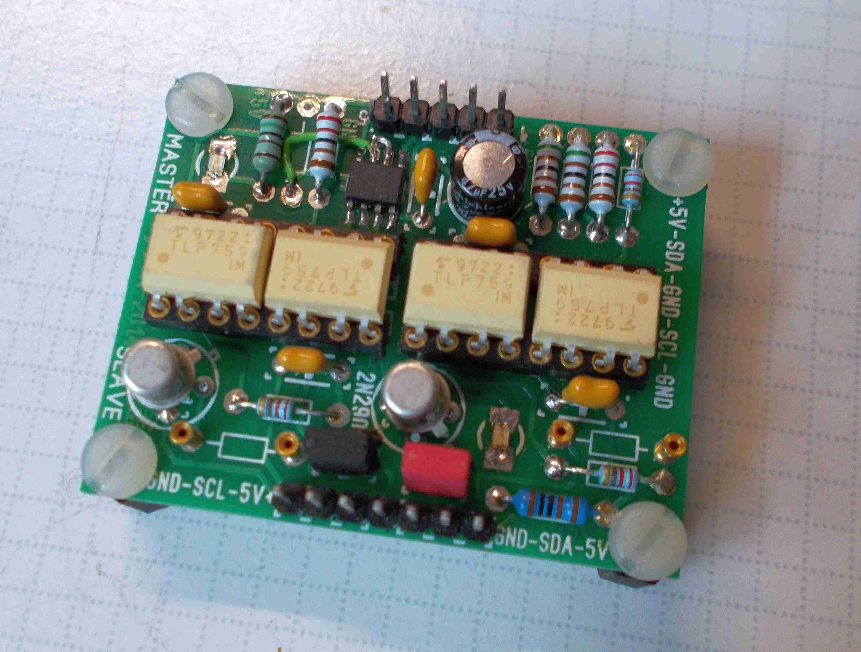

Persönliche Seite #4413900
Fast hätte ich die Subtilitäten der Platine übersehen, hätten mich nicht
die kleinen Fingerhüte an etwas erinnert. Die Mischung aus Durchsteck-
und Oberflächenmontage zzgl. Drahtbrücke und Fassungen für die
Optokoppler ist ein hübsches Kunstwerk. Toppschuss wären
Selbstbau-Koppler aus LDRs und IR-Dioden, ach was Glühlämpchen mit
Pappröhrchen mit Kriechstrecke von 10cm.
Für den Angsthasen unter den Galvaniktrennern empfehle ich noch
Schutzdioden an den Eingägen und nicht vergessen: eine ungeschickte
Eingangsschutzbeschaltung aus Überspannungsschutzdioden versorgt u.U.
die entfernte Schaltung bei High-Pegeln.

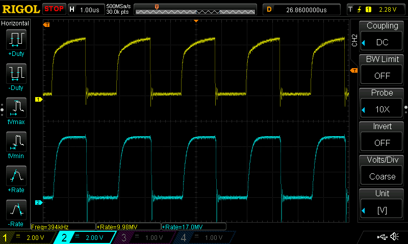

#4471448
Vielen Dank für die Schaltung JoJoBa!
Habe einen Optokoppler für I2C gesucht und finde letzte Woche hier
gleich eine fertige Schaltung.
Habe erfolgreich den 6N137 auf dem Steckbrett ohne Bustreiber an der SDL
Leitung meines Displays mit einem ATtiny85 getestet. (3,3k pullup an
PIN6 vom 6N137)
Funktioniert bis 400kHz.
Kanal 1 ist der Eingang vom Opto, Kanal 2 der Ausgang.
