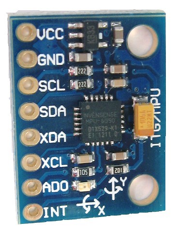

ich möchte gerne einen MEMS-Chip MPU6050 möglichst eben auf eine
Lochrasterpl. befestigen.
Bei der BreakoutPlatine sind zwei Löcher, wahrscheinlich für Schrauben.
http://playground.arduino.cc/uploads/Main/mpu-6050.jpg
Was für Schrauben muss ich da nehmen? Haben diese dann einen
Abstandhalter zwischen Chip und Platine? gibt es ein Gegenstück(Mutter)?
Muss durch die LR-Platine gebohrt werden?
Hab bei Reichelt und Conrad nach Platinenzubehör oder ähnliches gesucht,
bin aber leider nicht fündig geworden. Oder hab es nicht erkannt =)

Ich würde mir darum garkeine Gedanken machen sondern das Bauteil direkt
mit doppelseitigem Klebeband auf die Lochrasterplatine pappen.
Natürlich kann man ihn auch mit passenden Schrauben und Abstandhaltern
wieder auf die Lochrasterplatine pflanzen.
Für erste Experimente sollte das vollkommen ausreichen.
Spätestens wenn es um eine konkrete Anwendung geht, wird die
MEMS-Platine dann sowieso entweder mechanisch möglichst direkt an den
Rumpf eines Fluggerätes gekoppelt um keine Verzögerung durch Dämpfende
Elemente zu bekommen oder bewusst gedämpft aufgehängt um Vibrationen zu
filtern.
Auf jeden Fall sollte eine Aufhängung des Sensors bei einer konkreten
Anwendung möglichst definiert erfolgen um alle dämpfenden Parameter im
Griff zu haben.
Eine wie auch immer geartete Befestigung auf einer selbst mit
schwingenden und ausserdem noch dämpfenden Lochrasterplatine ist da eher
kontraproduktiv.
Frank

@Marc Horby: Genau um die Kalibrierung geht es mir =) Der Chip sollte ja
so eben wie möglich ausgerichtet sein und dafür wollte ich ihn auf eine
LRP
befestigen auf der eine kleine Kamerawasserwaage befestigt ist.
So etwas in der Art:
http://www.amazon.de/COM-FOUR%C2%AE-Kamera-Blitzschuhabdeckung-schwarz-Wasserwaage/dp/B00KS10XSA/ref=pd_cp_421_2?ie=UTF8&refRID=01BX6NTQRMM9GWPD92ZS
Diese kommt dann auf eine kardanische Aufhängung. Nicht optimal, aber
für etwas
besseres reichen meine Mittel nicht =)
@Frank B.: An Klebeband hatte ich auch schon gedacht. Ich kenne aber nur
etwas dickeres Klebeband und da wäre es möglicherweise nicht gleichmäßig
auf der Platine befestigt.
Die Anwendung ist das Testen der Orientierungseigenschaften von dem
Chip. Das heißt (zunächst), Orientierung ohne dynamische
Beschleunigungen messen. Und dafür muss ich es möglichst eben
befestigen, damit ich die Ausrichtung der LRP messen kann.
Ich guck mal im Schreibladen oder Hobbyladen, vllt haben die dünnes
Klebeband. Muss dann alles neu löten ;-P

In dem Fall würde ich das Sensormodul erst einmal abgesetzt von der
Hauptplatine auf eine etwas massivere Acrylglasplatte schauben.
Mit den vorhandenen Befestigungsbohrungen geht das ja recht einfach.
Gewinde in die Acrylplatte bohren ist ja kein Hexenwerk. Dann kann man
das Ganze nachher ordentlich mit einer Wasserwaage ausrichten und sicher
sein, das man genau bei null anfängt zu messen.
Frank

Hat sich eigentlich mal einer das Foto des Moduls genauer angesehen? Der
Typ, der das Layout verbrochen hat, gehört geohrfeigt. Der Kerko ist
bestimmt keinen Millimeter vom oberen Loch entfernt, der Widerstand
mitsamt der zugehörigen Leiterbahn immerhin geschätzt einen Millimeter
vom unteren Loch entfernt. Da kann man bestenfalls mit M2,5
Senkkopfschrauben (am besten aus Kunststoff) arbeiten!

Es wäre aber auch möglich das die Löcher nur für einen Arretierungsstift
dienen sollen, wer weiß für welchen Zweck ein Chinese das Board designed
hat...

Ich hab hier zwei von den Dingern auf dem Tisch liegen. Ich frage mich
schon länger, wozu man auf dem Platinchen zwei so monstöse Löcher
braucht - eins würde für 10 solche Dinger ausreichen...
> Der Typ, der das Layout verbrochen hat, gehört geohrfeigt.
Er scheint geohrfeigt worden zu sein: bei meinen ist das Layout leicht
geändert: der Kondensator am Loch ist nicht mehr vorhanden, auch keine
Pads dafür. Dafür haben sie neben dem Spannungsregler eine Lötbrücke
gesetzt, die den Regler überbrückt, falls das Teil mit 3,3 V betrieben
werden soll.
