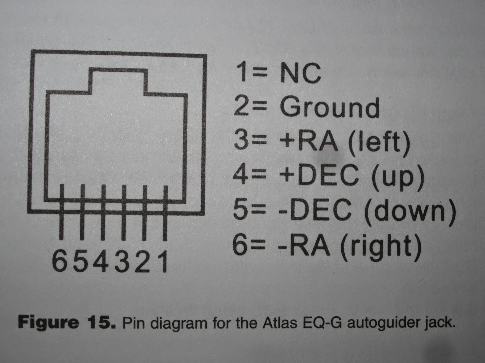

Wie im Bild (autoguide(3)(1).jpg) zu sehen, muss ich z.B. Pin3 auf GND
legen.

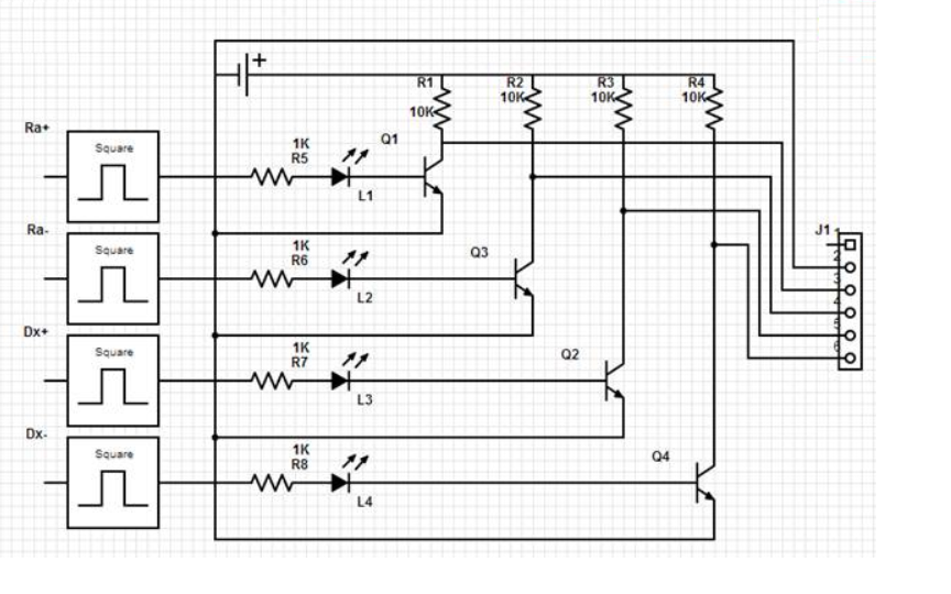

In einem Blog hat das jemand mit einer Schaltung (siehe Anhang) gelöst,
die ich nicht so recht verstehe (Schemedic.png)
Also kommt vermutlich das Springen des Werts am Multimeter vom
Raspberry, weil dieser nicht ausreichend Strom bereitstellen kann?
D.h. ich müsste mit einer Transistorschaltung den Optokoppler versorgen?
Wie man Probleme möglichst umständlich löst ;-)
Dort ist KEINERLEI galvanische Trennung drin, braucht auch keiner.

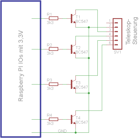

NEIN! Es wird immer abstruser! An Stelle der Optokoppler soll diese
Schaltung verwendet werden! Vor allem braucht man dann nicht
20mA/Optokoppler sondern nicht mal 1mA/Transitor. Allerdings muss man
aufpassen! Die LEDs in Reihe zu den Transistoren fressen ja nach Farbe
1,8-3V, das geht bei 3,3V vom Raspberry Pi schief! Also die LEDs
weglassen und die Widerstände direkt anschließen. Siehe Anhang!
Wenn dort im Normalfall sowieso nur passive Tasten dranklemmen, braucht
man auch die 10K Widerstände nicht, denn die sind dann in deinem Gerät
eingebaut.

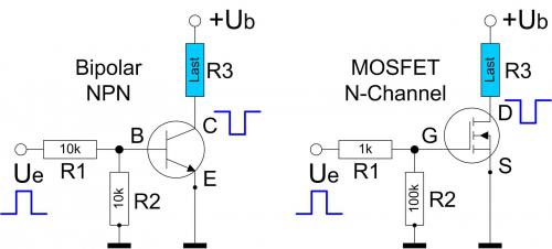

von JoJoBa (Gast)
Entwas Einmischung meinerseits :-)
Man tut gut daran bisschen Basiswissen anzueignen, bevor man
sich auf glattes Eis begibt...
siehe hier:
https://www.mikrocontroller.net/articles/Basiswiderstand
und
http://dl6gl.de/grundlagen/schalten-mit-transistoren
....sprich;
R1/R2 bilden einen Spannungsteiler. Dieser bewirkt, dass der Transistor
erst bei einer nennenswerten Eingangsspannung Ue durchschaltet. Da FETs
spannungsgesteuert sind, ist die Auslegung am Gate hochohmiger. Beim
MOSFET-Schalter (Abb. 1 rechts) verhindert R1 zudem hochfrequente
Schwingungen.
usw.....
Gruß!
von Carl D. (jcw2)
@Falk:
Und wie arbeiten diese (neuen) Transistoren mit der schwebenden Masse?
So blöd war die Idee mit den OKs gar nicht. Nur muß man deren Daten
verstehen. Ich würde mal den Strom messen der durch so einen Schalter
fließt. Den muß der OK dann auch können und wegen minial 50%
"Stromübertragungsrate" CTR muß der RasPi das doppelte liefern können.
Oder man sucht sich einen OK (gleichen Typs) aus, der an der Obergrenze
der CTR von 800% liegt.

von Falk B. (falk)
@ Carl Drexler (jcw2)
Mist, Masseverbindung zu Raspberry Pi vergessen!
Doch! Es ist die rein Paranoia! Selbst einige Relaiskarten haben
Optokopplereingänge, Arduino läßt grüßen!

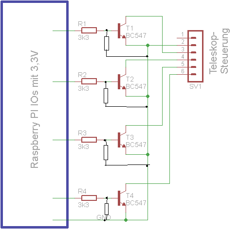

von Falk B. (falk)
Hier die korrigierte Version.
@ Mods. Bitte das Bild im Beitrag hier löschen. Danke.
Beitrag "Re: Optokoppler schaltet nicht ganz durch?"
von Ernst T. (ernstal)
Vielen Dank für die Bemühungen. Werde wohl die Transistorschaltung ohne
OK verwenden!

von JoJoBa (Gast)
@Ernst,
Transistor als Ausgangspuffer muss einen Vorwiderstand
am Basis haben UND einen zum GND (3,3-5,6k) um definitive
korrekt zu sperren.
Einen Status-LED lieber nicht in serie mit vorwiderstand, sonndern
lieber separat über LED-R an +ucc.
Der Transistor Kollektor ist offen, also einen PullUp-R gegen +Ucc!
Ich weiss von hier aus aber nicht was an den RJ11 anhängt?....
Wenn du Optokoppler verwendest, muss dem sein open-collektor
auch über Pull-Up-R an +Ucc.
Die Schaltung mit dem OK entspricht genau der im ersten Beitrag
(https://raw.githubusercontent.com/kevinferrare/arduino-st4/master/Hardware/diagram.png)
Nur mit dem Unterschied, dass ich den RasPi verwende
von Falk B. (falk)
@Ernst T. (ernstal)
>(https://raw.githubusercontent.com/kevinferrare/ard...)
Und hast du mal die Spannung über den Ausgangstransistoren gemessen,
wenn sie durchschalten bzw. sperren? Auch wenn die Schaltung ungünsig
und Overkill ist, sollte sie funktionieren.

von JoJoBa (Gast)
Wollte sichergehen ob weiterhin die Oben gepostete Schaltung
benützt wird, schließlich sind seit dem einige Stunden vergangen...
hat erstmal mit Blindheit nix zu tun !
Da ich bestrebt bin zu helfen, und zwar so, dass auch
ein funktionierendes Ergebniss herauskommt (hoffen wir)
poste ich Ratschläge die nach meiner Erfahrungen in der PRAXIS
sicher durchkommen.
Sehr wohl ist der R paralell zum BE nötig!
Damit wird sichergestellt dass der Tr sperrt auch dann wenn
Raspi LOW bei 0,8Volt(nach maxLOW 3v3 Logik) liegt, was für
Tr kritisches Neveau wäre.
Wenn TO an diesem Transistor messen würde, würde er schnell
herausbekommen ob seine Raspi-TR Basis richtig verbunden sind
oder eine oder andere Leitung in der Luft liegt usw.
Empfählen würde ich noch diese Seite hier:
http://www.elektronik-kompendium.de/public/schaerer/powsw1.htm
schliesslich ist der TO Anfänger und ich bin kein Besserwisser
hier, sondern erhoffe mir auch für alle Teilnehmer
einige brauchbare Infos zum weiterlernen.
Viel Spass weiterhin,
Gruß!
@ JoJoBA: Meinst du so?
von JoJoBa (Gast)
Den Basis R1 wähle etwa 1 bis 1k5
 Den R2 (an TR-BE) etwa 5,6K bis 10K
 Dann den Collektor nur zum Testzweck über eine LED und R=56 bis 100Ohm
 in Seria an 3v3 +Ucc vom Raspi.
 Tr-Emitter auf GND und verbunden mit Raspi GND
 Damit kannst du etwa dein minibuffer auf Funktion testen.
 Ein H am Raspi-Out müsste die LED im Kollektorkreis aufleuchten.
 LED Kathode an Collektor und Anode an Vcc ;-)
 Verwendest du den OPTO TLP521?
 Wenn ja, dann die LED über 100R an Raspi OUT ist korrekt.
 OPTO TR Emitter auf GND !
 Kollektor über 56R und LED an Vcc 3v3 anschliessen.
 Dieses Gebilde muss genauso funzen.
 Wie gesagt, erstmal ohne SV1-RJ Connector, damit du sicher bist
 dass diese Bufferstufe in Ordnung ist!
Optokoppler:
http://www.produktinfo.conrad.com/datenblaetter/175000-199999/187020-da-01-en-PC_847_4_X_PC_817.pdf
Nachdem ich bei der Opto- Schaltung den Port auf 'high' gesetzt habe und
damit eine externe Stromversorgung einer LED geschalten habe, leuchtete
diese nurmehr sehr schwach. Versorgungsspannung 3V, kein Vorwiderstand.
Daran wird die Art der Versorgung der LED auch nichts ändern, wenn ich
stattdessen den RasPi mit dem 3,3V Pin heranziehe.
Werde daher Transistoren als Schalter heranziehen. Vielen Dank nochmal

von Falk B. (falk)
@ JoJoBa (Gast)
NEIN!
Quark. Bei LOW und 3k3 Basiswiderstand geht die IOs auf wenige mV, sagen
wir 50mV. 0,8V werden GARANTIERT, eben weil das die offiziellen LVTTL
Schaltschwellen sind. Alles andere wird nicht näher spezifiziert.
