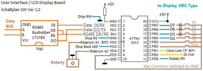

Warum full duplex für Sensoren mit kleinen Datenmengen bzw die gar nicht
am Bus hören können?
Warum TTL Gatter wenn alles ein einziger microcontroller erledigt?
-> Der uC Kann immer empfangen und er weis wenn am Bus etwas (nicht)
übertragen wird (Im Master / Slave mode kann ihm das aber egal sein)
-> Nach einem Timeout wäre es dann jedoch möglich dass ein Sender selbst
von sich aus zu senden beginnt
(Umbedingt bei jedem Slave ein etwas anderes Timeout verwenden z.b.
Timeout=X+Adresse dennoch empfehle ich dass der "Master" im Intervall
die einzelnen "Sensoren" abfragt)
-> Die Atmel uC haben einen Hardware Multi-processor Communication Mode
   Das Hilft bei den Slaves nur auf "Adressen" Bytes zu reagieren Ideal
für den Master/Slave Mode
Hier meine Hardware Lösung für ein ähnliches Projekt:
Die Schaltung dient als User Interface dass auf dem RS485 Bus hängt als
"Slave"
(Display für Ausgabe und 5 Tasten sowie Rotarry Switch als Eingabe)
Für den BUS selbst sind nur ein ICs und drei Steuer/Datenleitungen
notwendig (Einfacher geht es wohl kaum)
Wird hier eine Eingabe betätigt kommen die Daten entweder sofort auf den
Bus(mein Fall) oder nach ständiger Abfrage(je nach Programmierung ist
hier dann beides möglich)
(Die Schaltung ist nicht vollständig und soll nur als Orientierung
dienen ich bitte zu entschuldigen dass ich als Hobbyprogrammierer Paint
zum Zeichen verwende ;-))
Mit diesem Konzept ist es einfach zb 8 Digitale Eingänge am
Microcontroller in einem Intervall vom Master abfragen zu lassen
Desweiteren könnten Aktoren gesetzt werden
