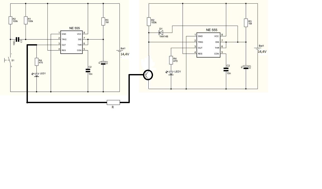

in meinem älteren Thread wurde ja meine damalige Frage bezüglich einer
Wellenüberwachung geklärt und der induktive Sensor ist schon bestellt :)
Da ich aber trotzdem gerne noch eine Elektronikschaltung aufbauen möchte
und diese prinzipell schon fertig habe, mir jedoch bei der Verbindung
der beiden Schaltungen ein Problem auftut, bräuchte ich nochmals bitte
euere Hilfe.
In der linken Schaltung sieht man ein Monoflop, welches bei Betätigung
von S1 einen kurzen (einstellbaren) Impuls abgibt und dann wieder
abfällt.
In der rechten Schaltung sieht man ein retriggerbares Monoflop, welches
zeitlich bei mehreren nacheinander folgenden Eingangssignalen den
Ausgang nachtriggert.

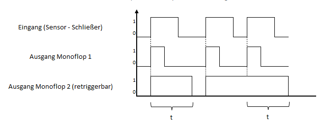

Anhand des Funktionsdiagramms sieht man, wie die fertige Schaltung
funktionieren soll.
Ich möchte beide über einen "elektronischen Schalter" anstelle eines
Relais mit Schließerkontakt verbinden. Dabei ist mir ein Transistor in
den Sinn gekommen. Diesen habe ich dann zu Verbindung in die Schaltung
gezeichnet (inkl. Vorwiderstand).
Ich habe aktuell einen BC548B noch zur Verfügung hier, jedoch wäre es
auch kein Problem, wenn ich einen größer dimensionierten benötige,
diesen zu besorgen.
Problematisch ist für mich die Berechnung des Vorwiderstandes, da die
ganzen Schaltpläne im Netz von der selben Versorgungsspannung bei Basis
und Kollektor ausgehen.
Jedoch habe ich am Ausgang von Monoflop 1 ca. 13V und aber die
Versorgungsspannung VCC ca 14,4V beträgt.
Kann man bei diesen Bedingungen überhaupt mit einem Transistor arbeiten?
Ich habe mit mal eine Berechnung nach folgender Seite ausgestellt:
http://www.tech-ecke.de/ (Da auf Elektronik > Transistoren)
Datenblatt:
http://www.produktinfo.conrad.com/datenblaetter/150000-174999/155039-da-01-en-TRANSISTOR_BC_548C_TO92__DIO.pdf
Ic = 100mA
Verstärkungsfaktor = 200
U = 13V
I(basis) = Ic / Verstärkungsfaktor = 100mA/200 = 0,5mA
R = U / I(basis) = 13V-0,6V / 0,5mA = 24800 Ohm
Jedoch was mache ich mit den 14,4V an der Kollektorseite? Diese werden
ja auch etwas reduziert durch den 100KOhm-Widerstand, welcher oben
drüber liegt.
Da blicke ich nicht so ganz durch.
Könnt ihr mir da bitte kurz helfen?
Danke im Voraus.
Gruß Bingo

Klar geht das so. Wobei die 100k für R2 schon recht hoch gewählt sind.
10k wären imho besser.
Zum Basiswiderstand: Mach dir nicht so viele Gedanken. Erste Näherung:
10...50 mal R2 sind ausreichend (quasi der Verstärkungsfaktor des
Transistors), aber dann wären das 100k ... 500k. So große Rs würde ich
ohne Not nicht wählen, besonders dann, wenn es auch ein wenig schnell
sein sollte. Nimm für Rb einfach was um 50k und gut ist's.
Die 14,4Vsind kein Problem - außer sie sind direkt aus einem KFZ.
Der Transistor kann die Spannung locker - schon mal das Datenblatt
konsultiert?

Also gemeinsame Masse habe ich. Ist nur so auf dem Bild, da ich beide
Schaltungen kopiert und in Word zusammengefügt habe ;)
Laut Datenblatt kann mein NE555 max. 16V ab, der Transistor 30V
R2 hatte ich einfach so nach dem Plan genommen.
Aber dann werde ich das mal mit 50K-Ohm probieren.
Falls das alles nicht klappt, hatte ich mir gedacht, kann ich ja immer
noch einen Optokoppler verwenden. Die kosten ja auch nicht die Welt.
Aber ich werde erstmal die Lösung von dir ausprobieren.

Das KFZ Bordnetz ist leider keine schöne Spannungsquelle. Jede
Bordelektronik muss z.B. 27V aushalten (Starthilfe durch 24V LKW).
Außerdem gibt es da noch kurze Pulse bis deutlich über 100 V und auch
noch größere negative. Zudem ist ein Verpolschutz erforderlich (z.B.
ebenfalls wegen Starthilfe). Schon wegen des 555 musst du da was tun -
Transistoren gibts auch mit 40V oder 60V.
Hierzu gibts viele Hinweise im Forum...

von Peter D. (peda)
Warum nimmst Du nicht einen retriggerbaren Monoflop (CD4538)?

Ein rein retriggerbares funktioniert ja nicht aufgrund des Falles, dass
mein Sensor auf Dauer-EIN steht. Dann würde ja ein retriggerbares
Monoflop auf Dauerein verlängert werden. Daher setze ich davor nur einen
definierten Impuls mit dem nicht-retriggerbaren Monoflop.

von Peter D. (peda)
Nö.
Ein retriggerbarer Monoflop schaltet nach der Zeit nach der letzten
Triggerflanke ab. Der Zustand des Triggersignals interessiert ihn nicht.
Der 555 ist aber kein echter Monoflop, daher braucht er noch einiges an
zusätzlicher Beschaltung.

Wenn ich da dauerhaft auf dem Schließer bleibe, bleibt die Schaltung
bzw. der Ausgang aktiv, bis ich wieder loslasse und dann fällt der
Ausgang nach der Zeit t ab...
Deswegen hatte ich ja 2 Monoflop-Schaltungen.
