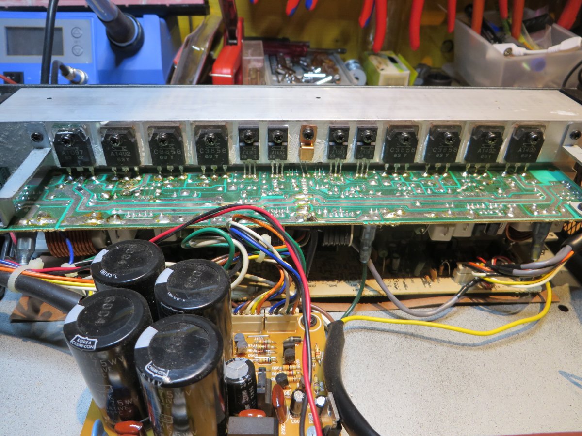

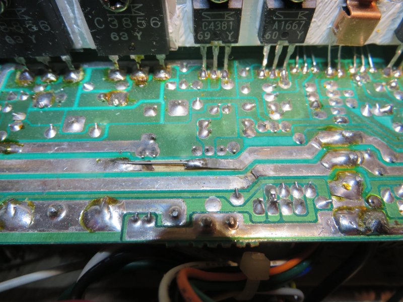

ich habe eine defekte Solton Endstufe SPA 550 bekommen. Lag ca. 10 Jahre
defekt rum. Diagnose des örtlichen Musikhandels (vor 10 Jahren): Beide
Kanäle "durchgebrannt", wirtschaftlicher Totalschaden.
Nun, ich konnte es nicht lassen und habe die Endstufe mal aufgeschraubt.
Eigentlich ein ganz praktischer Aufbau, man kommt super an die
Transistoren hin, schön symmetrisch aufgebaut. Jemand vor mir
(Musikhandel?) hat schon einen Reparaturversuch unternommen, aber einen
falschen Halbleiter 2SA1097 statt dem 2SA1492 eingebaut. Der ist auch
wieder kaputt.
Diagnose: Beim Einschalten geht die Endstufe sofort in den Protect
Modus.
Beim durchklingeln fällt schnell auf, dass auf den E-C-Strecken der
Transis ein Kurzschluss ist. Deswegen hat's auch wohl die Leiterbahnen
zerfetzt. Es liegen immerhin +-70V an bei >10A. Gesamtsinusleistung
>500W.
Ich habe nun mal vom linken Kanal die ganzen Transis ausgelötet und auch
gleich drei defekte gefunden (rot markiert). Leider geht die Endstufe
trotzdem in den Schutzmodus. Kann das normal sein, wenn in einem Kanal
alle Endstufentransitoren+Treiber fehlen?
Ich würde mal für 1-2 Kanäle eine komplette neue
Leistungstransistorausstattung bestellen. Die 2SA1492 und 2SC3856 gibts
eigentlich überall, von billig (Reichelt, Kessler) über Segor bis hin zu
digikey (original von Sanken). Die Treiber sind das Problem. Zumindest
der 2SA1667 ist ja hin, den gibts leider nur von digikey. Im Internet
habe ich einen Vergleichstyp gefunden: 2SA1306, wobei dieser Ic=1,5A,
der original 2SA1667 hat da 2A.
Die Transis vom 2. Kanal habe ich noch nicht näher untersucht, werde ich
natürlich noch machen, bevor ich die Bestellung aufgebe.

ich würde mal versuchen, aus all den Teilen beider Kanäle ein Set für
einen Kanal zu bekommen. Die 2 x 2SA1492 und 2SC3856 sind vermutlich
jeweils parallel geschaltet, da kann man probeweise auch mal nur 1
Pärchen bestücken, darf halt nicht auf Volllast gehen.
Schutzschaltung kann aus vielen Gründen ansprechen, auch ohne
Endstufentransistoren; weil z.B. ohne diese durch andere Bauteile
DC-Offset an Ausgang entsteht.

Ich würde alle Endstufen- und auch Treibertransistoren austauschen. Die
Sucherei kostet viel Zeit und ggf. himmelt man die Neuteile.
Dann alle Emitterwiderstände kontrollieren und ggf. ersetzen.
Weiterhin ist auf ausgelaufene Elkos auf der Endstufenplatine zu achten.
In den 90ern gab es massive Probleme wegen eines gefälschten
Elektrolyths. Das kann die eigentliche Ursache des Defekts gewesen sein.
Die Endstufe nach dem Bauteiltausch mit einem Regeltrafo langsam
hochfahren und dabei die Spannung am R342 (442) messen, sie darf nur
wenige mV DC betragen, sonst bleibt die Endstufe im Protect Modus.
Falls kein Regeltrafo vorhanden ist: Netzseitig in Serie eine 100W
Glühlampe als Vorwiderstand schalten. Dann einschalten und messen. Wenn
alles in Ordnung ist: erneuter Versuch ohne Vorwiderstand.
Bei Billig-Transistoren wäre ich vorsichtig, "counterfeit
semiconductors" heißt der Suchbegriff . . .

von Peter D. (peda)
Transistoren wechseln, ohne ein 2-fach Labornetzteil mit einstellbarer
Strombegrenzung, ist wie Lotto spielen.
Man kann einen Treffer landen oder viel Geld versenken.
Die Schutzschaltungen in den meisten Endstufen verdienen den Namen
nicht. Sie schützen bestenfalls den Lautsprecher vor DC oder den
Verstärker vor Brand.

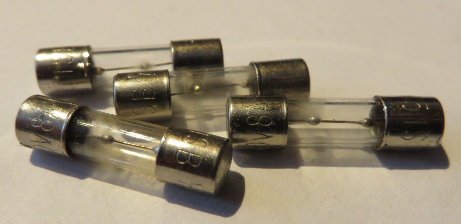

> Bevor Leiterzüge kaputt gehen, sollten aber die Sicherungen ansprechen.
> Kontrollier die mal.
Nun, alle haben den Nennwert 8A. Sehen allerdings etwas eigenartig aus
(Perle, und alle beschlagen...)
> Ohne Aussteuerung ist die Stromaufnahme gering.
> Nimm welche mit 1/4 des Stromes. Du wirst sicher eine Schachtel
> brauchen, bis der Kurzschluß gefunden ist.
Nachdem ich weder ein Regeltrafo noch ein 2-fach Labornetzteil hier
habe, dafür aber viele Sicherungen im 1-2A Bereich, werde ich das wohl
so machen.
Allerdings sind die Sicherungen vor den Sieb-Elkos. Den Stromstoß beim
Einschalten müssen die halt abkönnen, zur Not halt den Trick mit der
100W Lampe. Hatte ich auch mal irgendwo eine rumliegen.
Im Übrigen: Lt. Schaltbild sind je zwei 8A Sicherungen parallel. Das ist
das erste mal, dass ich sowas sehe. Wäre da nicht eine 16A sinnvoller?

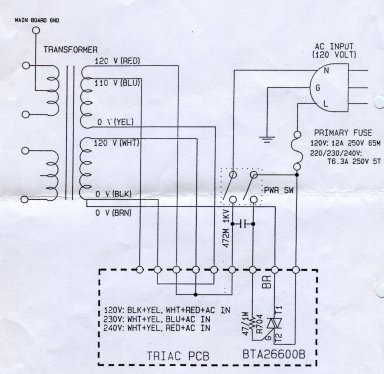

von Klaus R. (klausro)
Was macht eigentlich der Triac? Einschalten im Nulldurchgang?
Yep, mind. einer ist hochohmig. Muss jetzt doch mal die Platine ganz
rausbauen.

von Raimund R. (corvuscorax)
Entlastet nur den "PWR SW", der im Einschaltaugenblick ggf. ganz schön
Amperes schalten müßte, um zum einen die Sieb-ELKOs mit der ersten
Halbwelle aufzuladen, aber auch zweitens wg. des Restmagnetismusses
(Remanenz) im Trafokern. Ausschlaggebend ist dafür der
Ausschaltaugenblick in Relation zum Einschaltaugenblick. Näheres kann
man(n) z.B. auch bei Wiki unter
https://de.wikipedia.org/wiki/Einschalten_des_Transformators nachlesen.
Deshalb wäre ein interessanter Aspekt die Netzspannung auch über den
TRIAC, bei anschließender Unterschreitung des kleinen Haltestroms,
auszuschalten (=> gringe Remanenz im Kern, was sich beim nächsten
Wiedereinschalten günstig(er) auswirken könnte).
Was dann allerdings fehlen würde, wäre die sichere Netztrennung des
Gerätes, z.B. im Fehlerfall.

die 2 Sicherungen parallel sind vermutlich notwendig weil die mickrigen
Anschlußbeinschen der Sicherungshalter sonst eher auslösen als der
Schmelzdraht im Glasrohr :)

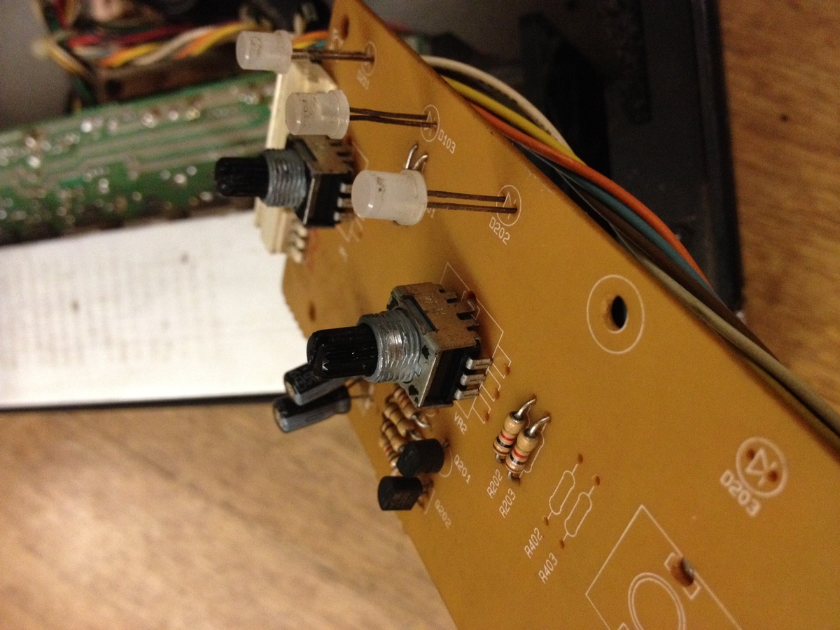

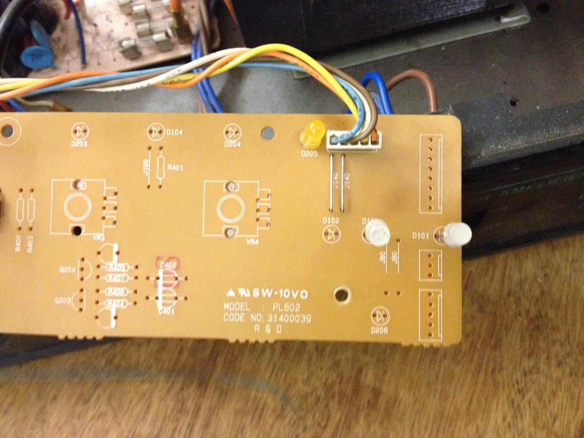

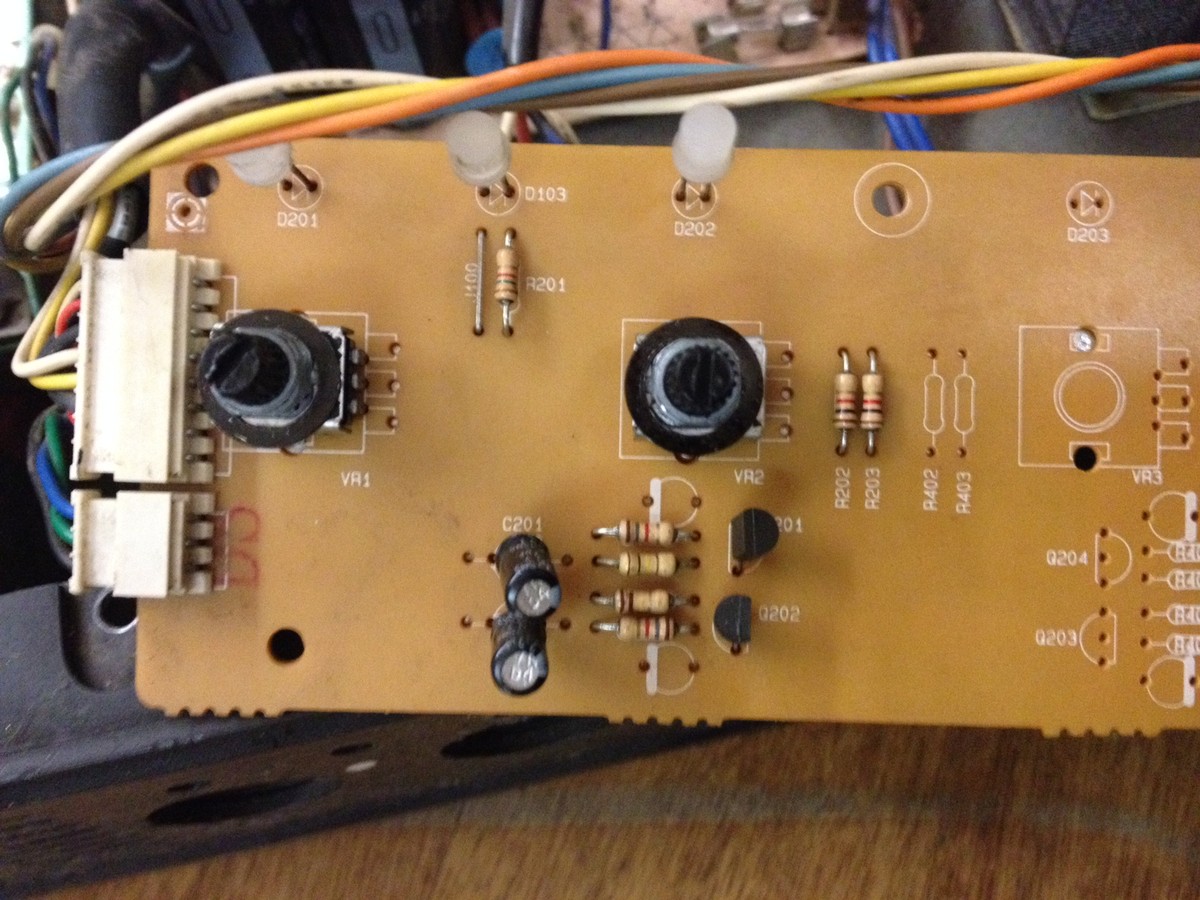

Vieleicht kann mir jemand helfen. Das wäre echt nett!
Ich habe auch einen SPA 550.
Das Gerät ist vom Karnevallsverein und ich versuche ihn zu reparieren.
Das einzige Problem an dem Verstärker sind die Potis.
Auf der Platine steht VR1 und VR2. Sie haben 16k Ohm. Sie sind aber
leider nicht im Schaltplan, sodass ich die Typenbezeichnung nicht weiß.
Und soviel Ahnung von Elektrotechnik hab ich leider nicht.
Vielen Dank
PS: Ich habe etwas Zeitdruck. Ich brauchen den Verstärker schon am
Wochenende wieder.
Gruß Jens

Woran machst Du fest, dass die Potis getauscht werden müssen?
16kOhm als Wert gibt es nicht.
Um die Potis zu messen, mußt Du sie aus der Platine erst mal auslöten.
Und dann kommt vlt so etwas wie 50Kohm heraus...

Am Potentiometergehäuse ist üblicherweise der Wert aufgedruckt oder
eingeprägt, oft auch mit einem Zusatz wie A oder B oder lin oder log.
Schau mal, was da steht oder noch besser: mach zwei Photos.
von Jensen (Gast)
Ersteinmal vielen Dank für die schnellen Antworten!
Das linke Poti geht noch halbwegs. Es kratz beim hoch und
herunterdrehen.
Beim rechten kommt nur noch in bestimmten Positionen etwas aus dem
Verstärker heraus. Halt das typische "Potikratzen".
Auf dem einen steht A14 und auf dem anderen A14C.
Wenn ihr mir sagen könntet welche Potis ich bestellen muss, wäre ich
euch sehr dankbar!
Gruß Jens
von michael_ (Gast)
Wenn es schnell gehen soll, tröpfle etwas Propanol rein oder bade sie
darin.
Zur Not geht Spiritus.
Es ist nur Dreck drin.
Ansonsten einen guten Kontaktspray nehmen.
Tuner600 oder Kontakt61. Der ist nicht aggresiv wie der Tuner60.
von Jensen (Gast)
Hab ich schon versucht.
Ich denke die sind einfach fertig.
Deswegen möchte ich auch einfach neue einbauen.

von Joachim B. (jar)
> herunterdrehen.
also bevor man passende findet würde ich sie ausbauen öffnen und putzen
und wieder zusammenbauen, geht schneller als Ersatz zu suchen und zu
bekommen.
Deine Potentiometer könnten von Alpha aus Taiwan sein, aus der "Snap in,
Insulated Shaft Series":
http://www.taiwanalpha.com.tw/english2016/e_product_index_p.htm
Mouser hat die zum Beispiel.
Wie auch immer - zum Auswechseln muss Du die Potentiometer ja zweifellos
ohnehin auslöten, was ich jetzt als nächstes mal machen würde.
Du siehst dann evtl. auf der Bodenplatte der Teile doch noch einen Wert.
Außerdem kannst Du im ausgebauten Zustand jedenfalls problemlos den Wert
ausmessen, und auch die Frage, ob logarithmischer oder linearer
Widerstandsverlauf, ist beim Messen ruckzuck geklärt.
Andere Möglichkeit:
wenn Du Dir bezüglich der Werte unsicher bist oder gar nicht
weiterkommst, dann frag mal bei den Leuten, die es eigentlich wissen
dürften:
http://www.solton-acoustic.de/index.php?id=138&no_cache=1&L=1
Die Leute sprechen deutsch bzw. oberbayrisch, das sollte also
prinzipiell klappen können ;-)
Als Ersatz gehen natürlich alle Potentiometer mit in etwa denselben
Werten und Abmessungen, zur Schaftanpassung gibt es Reduzierstücke.
Wohnst Du in einer größeren Stadt und hast eventuell einen
Elektronikteilehändler in der Nähe? Der dürfte ziemlich sicher passende
Teile haben. Der Hersteller ist zweitrangig. Und selbst mit miesen, aber
neuen Billigpotis samt passenden Billigknöpfen kommt man locker über den
Fasching. Danach kannst Du immer noch teure Teile beschaffen, falls das
jetzt zeitlich zu knapp wird.
Also löte mal die beiden Dinger aus und gib dann die elektrischen und
mechanischen Werte an, dann könnte man auch mal online mitstöbern.
Noch was:
sind die Knöpfe geschraubt oder gesteckt? (Evtl. Bild vom
Knopf-"Inneren")

von Jensen (Gast)
Vielen Dank für die Antworten! Hat mir sehr geholfen!
Mouser.de hatte ich inzwischen schon gefunden. Trotzdem Danke.
Hab das Poti mal ausgelötet und werde morgen auf Arbeit mal den Wert
messen.
Dann weiß ich mehr.
Solton habe ich auch mal angeschrieben. Ich bin aber auch ein Dussel!
Hätte ich auch selbst drauf kommen können. :)
Also nochmals vielen Dank an alle!
Ich werde dann berichten ob der Karneval starten kann! ;)
Der Verstärker ist zwar nur fürs Monitoring, aber oben auf der Bühne
eben extrem wichtig.
Gruß Jens
dann kannst du es auch gleich zerlegen und putzen!

von Kater brummt - sehr gut ! (Gast)
Thema 2)
Wenns wirklich soooo brennt, dann kann man auch die Lötstellen für
Signaleingang und Schleifer mit dem grundsätzlich immer vorhandenen
Lötkolben :)) zusammenlöten. Wer nicht gleich das Poti ausbaut, stellt
den Schleifer auf volle Lotte, damit das Poti das Signal nicht
kurzschließt, Amp wieder einbauen, weiter geht die Mucke !
(zur Not in 10 min gemacht) -> tats fugin rognrol, man !
Was ich aber ungeschickt finde ist, daß man in einen laufenden Thread
einfach mit einem völlig anderen Problem reingrätscht ! (Natürlich
springen wir jetzt alle auf die Potis und keiner weiß mehr zum Schluß,
welche Antwort zu was gehört).  Ist das ein Tribut an unsere
Multitasking* - Zeit ?
Also das nächste Mal bitte einfach einen neuen Thread aufmachen.
* = alles gleichzeitig, aber nichts gut
Thema 1)
In den Vorstufen oder Treibern gibts auch öfter Metall- Rs die ohne
große Auffälligkeiten durchgebrannt sind. Damit verliert die Stufe ihren
korrekten Arbeitspunkt und schiebt den Ausgang der Endstufe auf Vcc, was
hier zur Folge hat, daß die Triac Crowbar schon nach ca 50ms zuschlägt
und den Ausgang kurzschließt. Also vor Reparaturversuchen erst mal
Crowbar deaktivieren.
so, ins Bett ....    RRR! =^--^=  RRR!

von Jensen (Gast)
Guten Morgen.
Hab mal die Potis gemessen.
Sie haben tatsächlich 16k Ohm.
Steht ja auch auf dem Gehäuse, A14.
Ich finde aber leider keine. Auch bei Mouser.de nicht.:(
Jemand ne Alternative?
Gruß Jens

von Jensen (Gast)
Ich meine natürlich 14k Ohm!

von Jensen (Gast)
Ja natürlich!
Ich hab ja auch geschrieben das ich neue einbauen möchte.
Hab sie inzwischen gereinigt. Funktioniert aber nicht.
Der Messwert springt wie wild oder OL. Denke sie sind einfach
verschlissen.
Bei Mouser.de hab ich das Poti gefunden was passen würde RK09L1140A66.
Die wollen aber 20€ Versand. Das ist es mir nicht Wert.
Ein Techniker von Solton hat mir gesagt das es diese Potis(tatsächlich
16k Ohm) nicht mehr gibt.
Er sagte auch, das ich da ein 20k oder 10k Ohm Poti nehmen kann. Das
würde keine Rolle spielen, da es spannungsgeregelt wird.
von michael_ (Gast)
Es kann auch sein, das der Kontakt vom Anschlußpin zur Kohleschicht
unterbrochen ist.
Da ist genietet oder irgendwie gepresst.
Vielleicht kannst du da was machen. Evtl. mit Leitlack.
Das würde auch zu "0Ohm" passen.

Ob die Potentiometer linear oder logarithmisch sind, wäre noch wichtig
zu klären.
Das würde jetzt aber auch schon mehrmals erfolglos angeregt...

Hm, RK09 kommt mir zwar etwas klein vor, aber gut.
Um dem Elend mal auf die Sprünge zu helfen:
http://www.reichelt.de/index.html
ACTION=3;ARTICLE=73819;SEARCH=RK09K113-LOG10K
plus evtl. neue Knöpfe. Die haben auch RK11, diese Potis sind etwas
größer. Bei denen läßt Du den Pin4 einfach weg. Bestelle am besten
gleich beide Typen. Alles Pfennigkram.

von Jensen (Gast)
Hab die neuen 10k Ohm Widerstände eingebaut und es funktioniert super!
Der Karneval kann losgehen.
Vielen Dank nochmal an alle!
