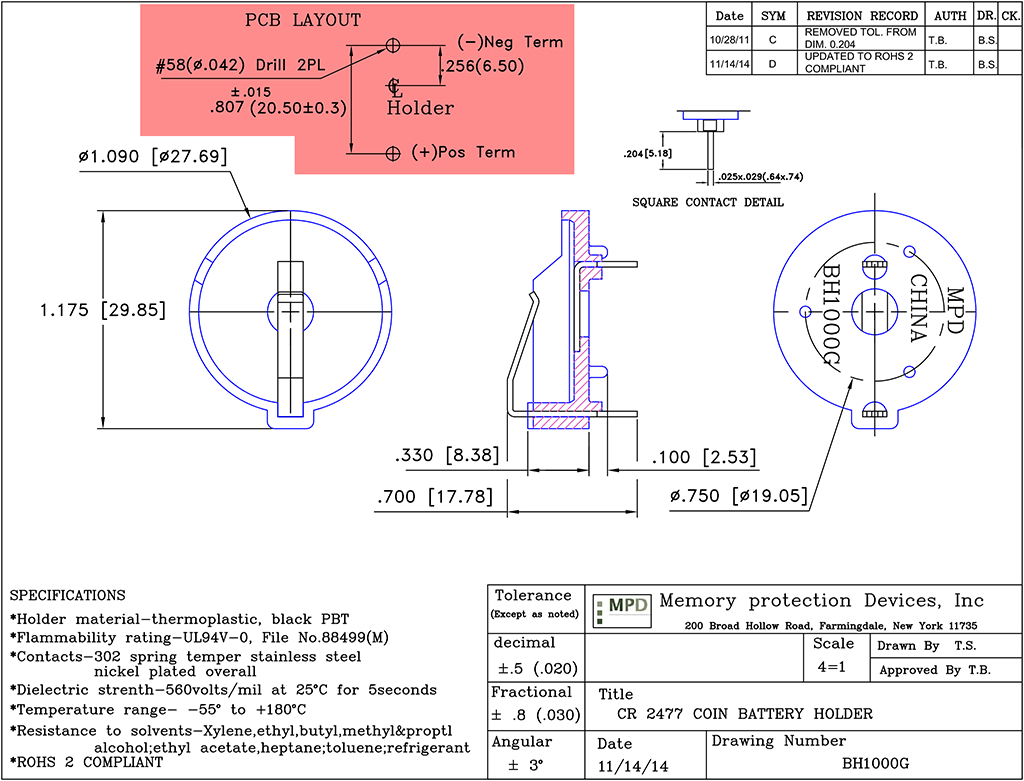

ich habe zum wiederholten Male eine Frage zu dem Footprint der folgenden
Knopfzellenhalterung:
http://www.digikey.de/product-detail/de/BH1000G/BH1000G-ND/140383
Footprint:
http://www.memoryprotectiondevices.com/datasheets/BH1000G-datasheet.pdf
Es sind drei Abstandshalter vorgesehen (siehe auch Footprint ganz
rechts).
Jedoch sind keine Bohrdurchmesser für die drei Abstandshalter angegeben.
Handelt es sich überhaupt um Abstandshalter? Oder dienen diese zur
Fixierung in der Platine selbst?
Anders gefragt:
Muss ich im Footprint Bohrungen für diese 3 Nippel vorsehen und wenn ja
mit welchem Durchmesser?
