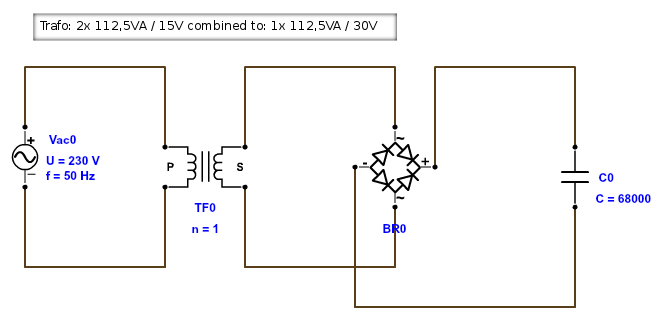

Ich habe eine "kleine" DC Versorgung wie im Bild anbei aufgebaut. Ich
versuche einen möglichst geringen Brumm zu erreichen - daher auch der
68mF Kondensator. Ist echt ein schöner Kübel - wie ich versucht habe den
mal zu entladen hat es mir gleich meinen Schraubenzieher verkohlt.
Nun - das Problem ist auf jeden Fall der Einschaltvorgang. Als ich die
Schaltung zum 2. oder 3. mal ans Netz gehängt hat hat sich der
Gleichrichter verabschiedet weil natürlich der Impulsstrom am Anfang zu
hoch ist. Wie hier bereits bemerkt muss man den Strom beim
Einschaltvorgang begrenzen:
Beitrag "Re: Gleichrichter"
Nun meine Frage: Gibt es hierfür eine schöne elegante Lösung die mit
wenigen Bauteilen auskommt? Ein Inverser-Varistor wäre ja genau das was
ich brauchen würde. Es wäre natürlich auch möglich eine Schaltung zu
basteln die zuerst den Kondensator langsam (4-5 sekunden) auflädt. Um
den "Kübel" voll zu bekommen bedarf es in etwa 500mA für 4sekunden
(68mF*30V ~= 0.5A * 4s).
Also gibt es hier einfache Lösungen oder muss ich echt eine
Lade-Schaltung basteln? Ziel ist es wie gesagt den Brumm möglichst
gering zu halten.

Schnellste Lösung ist ein Vorwiderstand 0,5 - 1 Ohm zwischen
Gleichrichter und Elko. Der Wert richtet sich nach dem max. Impulsstrom
des Gleichrichters (Datenblatt) und der Spitzenspannung des Trafos. Dann
überlebt der Gleichrichter. Widerstandsleistung nach dem Dauerstrom
berechnen. Bei 30 V müßte auch genügend Reserve für den Spannungsabfall
im Betrieb vorhanden sein.
Wenn nicht, eine Eisenkerndrossel mit Luftspalt. Die hat weniger
Widerstand, braucht aber mehr Platz und ist schwer. Allerdings
verringert sie auch das Ripple, vor Allem mit einem weiteren (kleineren)
Elko davor.
Wenns zu knapp wird, bleibt nur elektronische Strombegrenzung.
Gruß   -   Werner

Üblich wäre ein Vorwiderstand, dann dauert das Aufladen halt länger.
Schaltet man dann den Verbraucher na den Elko, überbrückt man auch den
Vorwiderstand. Das wäre auch sinnvoll, wenn man als Vorwiderstand einen
NTC verwendet.
Eine Lösung, die den Kondensator genau so schnell wie bisher lädt und
trotzdem die Sicherung drin lässt, gibt es sowieso nicht.
Die Schaltung ist in der Form eh nicht zulässig, die Stromaufnahme am
Stromnetz ist nicht sinusförmig genug. Man bräuchte eine PFC. Brummfreie
Versorgung durch grosse Elkos ist eh nicht sinnvoll, man macht das heute
eher mit einem Spannungsregler, und früher mit einer Drossel.
Der aufgeladene Elko ist mit 3500 Joule sofort tödlich.
Jede Schaltung mit so einem grossen Elko muss nach VDE mit einem
Parallelwiderstand ausgestattet sein, der ihn in weniger als 1 Minute
auf unter 60V entlädt, also ca. 10k/5W.
