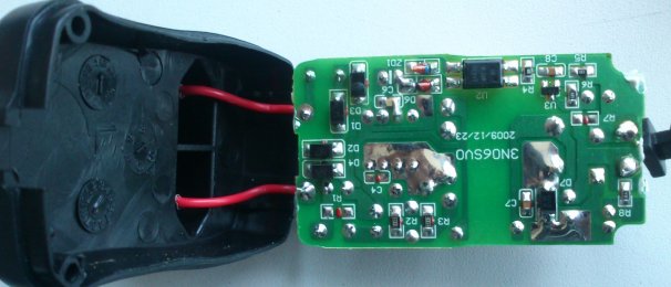

Gute Idee, aber gerade die Dinger für diesen geringen Betrag haben die
von Dir genannten Probleme. Es gibt zahlreiche Teardown-Videos, wo es
teilweise nicht einmal 1mm Kriechstrecke gibt. Bei mir zuhause gibt es
nach der Betrachtung der Videos keine China-Extrem-Billig Netzteile
mehr. Schau Dir mal im Gegensatz Netzteile z.B. von Apple oder Samsung
an (gibt es auch Videos), da liegen Welten dazwischen. Ja, ich weiß,
diese Firmen bauen die nicht selber, haben aber gute QS-Abteilungen.

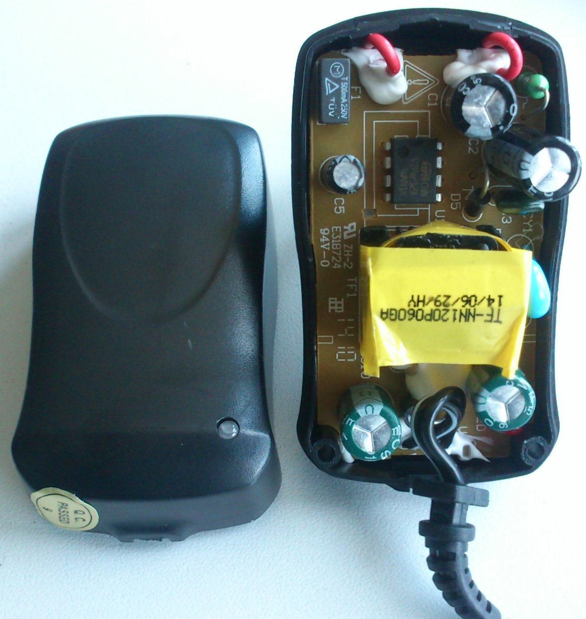

#4414085
> Chr. M. schrieb:
> Leider haben die keinen Netzschalter..
ich bin auch sehr fürs Energie sparen, aber man sollte die Kirche dann
auch im Dorf belassen. Solche kleinen Schaltnetzteile haben deutlich
unter 1W Ruheverbrauch. Damit ist das nicht mehr kritisch.
Kein Vergleich mit alten Trafo-NT, die mit 5...8W heizen. Bei größeren
Geräten waren es auch schon mal 10..15W, die im Standby verbraten
werden.
Da 1W im Dauerbetrieb ca. 2€ übers Jahr kostet, ist es auch ökonomisch
vertretbar, auf Netztschalter zu verzichten, wenn dadurch die
Energiekosten noch nicht mal 1€ pro Jahr ansteigen.
Allerdings kaufe ich nicht die aller billigsten NT, sondern bevorzuge
solche, von denen ich meine, dass sie qualitativ ok sind. Da sind z.B.
solche die bei Conrad unter dem Namen "Dehner" verkauft werden z.B.
https://www.conrad.de/de/steckernetzteil-festspannung-dehner-elektronik-sys-1308-2424-w2e-euro-24-vdc-1000-ma-24-w-510824.html
oder auch diese:
https://www.reichelt.de/Festspannungsnetzteile/SNT-1000-12V/3/index.html?ACTION=3&GROUPID=4946&ARTICLE=108295&OFFSET=16&WKID=0&;
Letztere habe ich auch schon öfters aufgeschraubt und kann deshalb
berichten, das die zwar auch rel. billig aufgebaut sind aber die Luft-
und Kriechstrecken sind sehr ordentlich.
Indem man den Widerstand R5 modifiziert, kann man übrigens die Spannung
nach Bedarf einstellen. Ich nutze das, um die Spannung für LED-Lampen zu
optimieren.
