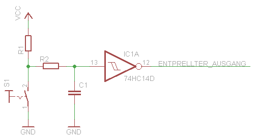

Ich habe bei einem kleinen Projekt die Ausgänge von 2 PCA9635
(entspricht 32 mal 5V PWM) und 16 mal die angefügte Entprellschaltung
herausgeführt. Bei der Entprellschaltung sind die Anschlüsse  des
Tasters herausgeführt.
Muss ich diese Anschlüsse irgendwie vor Überspannung schützen wenn ja
wie oder sind hiier 48 Schutzdioden die Lösung?
LG flying12

Ich würde ESD Diode einbauen.
findet man leicht unter farnell.com(ESD Schutzbausteine)
Lies in den Datenblättern der ESD-Dioden nach wie die
(Schaltplan-mäßigen) Empfählungen sind.
Vorsicht bei der Außwählung bezüglich "Arbeitsspannung".

wenn von den Tastern keine langen Leitungen weg gehen und man die
Signalleitungen nicht mit der Hand berühren kann (Problem: ESD), dann
ist kein Überspannungsschutz nötig.
Woher sollten denn da auch Überspannungen kommen?
