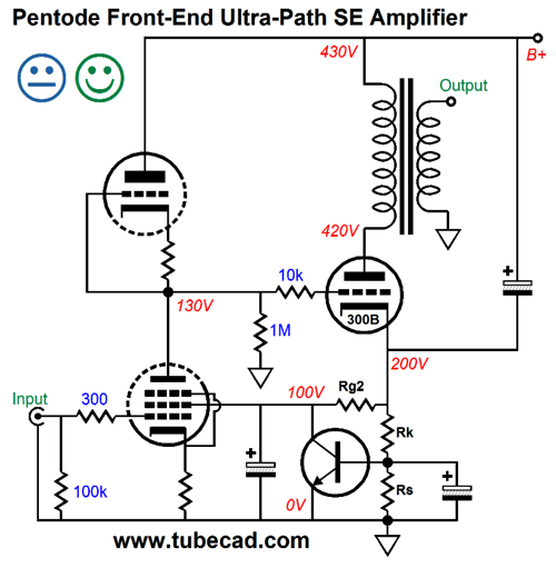

Schaltung:
http://www.tubecad.com/2015/12/24/Pentode%20Front-End%20Ultra-Path%20SE%20Amplifier%20Deluxe.png
Text:
http://www.tubecad.com/2015/12/blog0335.htm
"this transistor monitors the voltage drop across resistor Rs and
strives to maintain a fixed voltage drop equal to its base-to-emitter
voltage."
Google Übersetzer:
"dieser Transistor überwacht den Spannungsabfall am Widerstand Rs und
ist bestrebt, einen festen Spannungsabfall in Höhe seiner
Basis-Emitter-Spannung aufrechtzuerhalten."
Das erkenne ich so gar nicht. Meine, sobald der Transistor leitend wird,
schaukelt sich der Strom in der Endröhre hoch.
Peile ich da etwas nicht, oder ist die Schaltung fehlerhaft?
Leider hat er keine asc dabei.
LG
OXI
#4412364
Mir kommt es auch verkehrt rum vor: Wenn der Transistor mehr leitend
wird, zerrt er das Gitter der Röhre links unten mehr auf Massepotential,
d.h. die Röhre wird weiter zugesteuert. Dadurch bekommt aber die
Endstufenröhre oben rechts eine positivere Gitterspannung, so daß sie
weiter aufmacht und dabei einen höheren Anodenstrom (und damit auch
Kathodenstrom) zieht, was an den Kathodenwiderständen einen höheren
Spannungsabfall erzeugt. Zum Dank macht der Transistor noch weiter auf.
->DDR-Meisterschaft im Anodenblech-Glühen...
MfG Paul
#4412388
Es gibt genug Standardschaltungen für Röhrenverstärker, die sehr gut
funktionieren. Als Anfänger, der keine Ahnung von Röhren hat, sollte man
diese nachbauen und nicht Schaltungen von anderen Anfängern mit
Schlangenöl.
Jeder Röhrenprofi schüttelt darüber nur den Kopf, lebensgefährliche 430V
an ne Leistungsröhre um davon erstmal 200V sinnlos zu verheizen.
Ich hab mal versehentlich an ne EL84 gelangt, die 250V haben mir voll
gereicht.
Gast #4412422
Bei Uak=220V und Ugk=-70V bekomme ich gar keinen Ruhestrom
für die 300B mit dem ich Rk bestimmen kann.
Weder mit LTSpice noch dem Datenblatt von JJ.
Broskies Simusoft ist offensichtlich kaputt.
LG
OXI
