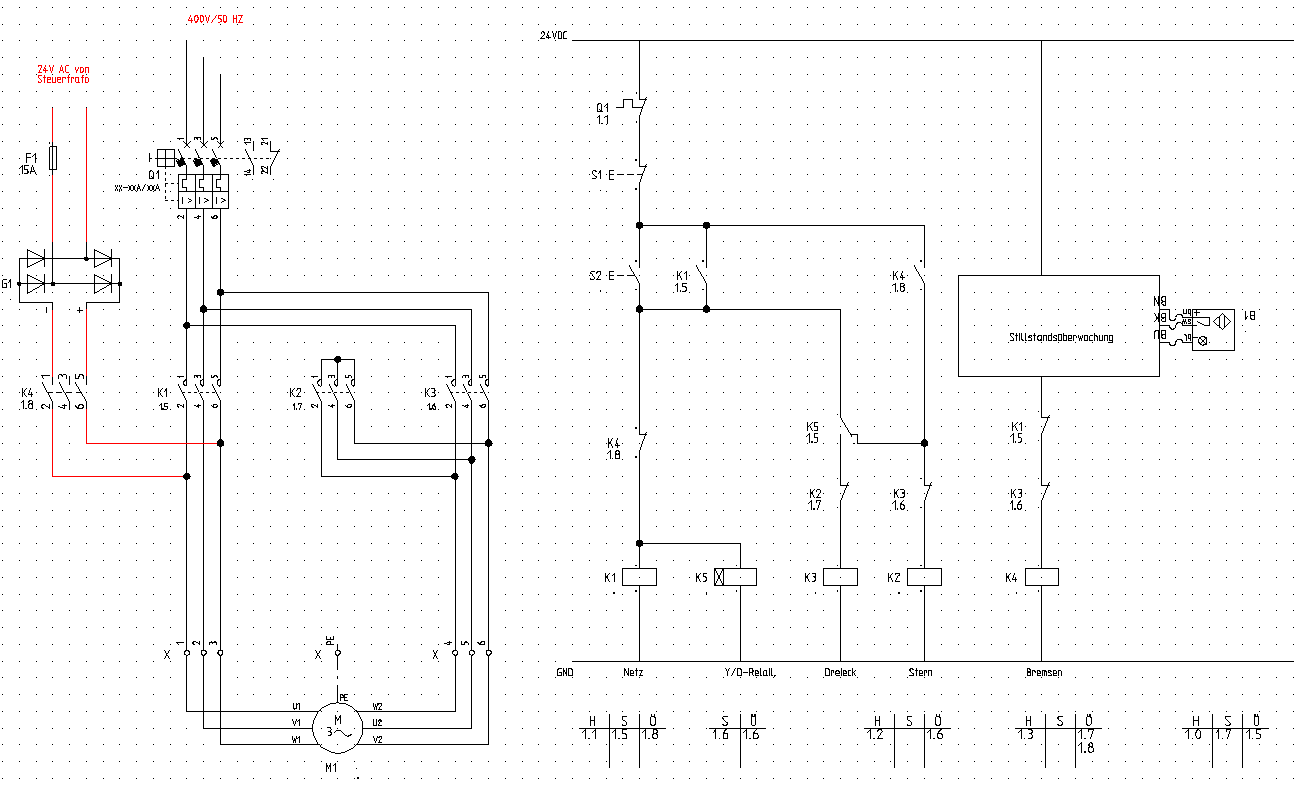

würde nachfolgende Bremsschaltung funktionieren?
S1 = Aus
S2 = Ein,
Das Bremsschütz würde von einem Stillstandswächter angesteuert, das
Schütz ist angesteuert solange eine Drehzahl erkannt wird. (das Bremsen
wird auch noch über ein Zeitrelais überwacht, damit die max. Zeit nicht
überschritte wird.)
Der Motor hat 7,5kW, der Bremsstrom bei 24V würde ca. 10A betragen.
Ist es überhaupt zulässig 24V und 400V so zu schalten?
keine Ahnung ob man das darf, aber das Bremsschütz K4 kann aufgrund der
Verriegelung durch K1 und K3 nicht von der Überwachung angesteuert
werden. Das passiert erst, nachdem S1 betätigt UND losgelassen wurde.
Daher würde ich den Schließer von K4 direkt an 24V anschließen. Auch
nicht nach Q1, da der Motor sicher auch nach Überlast/Kurzschluss zum
Stillstand gebracht werden soll.
Sicherheitsaspekte kann ich allerdings nicht beurteilen, aber sofern
möglich würde ich die Funktion anpassen.
Das Bremsen soll erst starten wenn mit S1 abgeschaltet wurde.
OK stimmt, habe ich übersehen und werde ich abändern damit das Bremsen
sofort nach abfall von K1 und K3 beginnt, auch wenn der Taster noch
gedrückt wird.

Es handelt sich, wie ich es aus dem Plan lese, nicht um einen Motor mit
magnetisch/mechanischer Bremse sondern der Motor soll mittels
Gleichspannung gebremst werden.
Das geht nicht auf Dauer gut, wenn man dem dauernd eine Gleichspannung
aufbrummt.
Bei Motoren mit elektromechanischer Bremse ist es ja so gelöst, das die
Bremse erst mit anlegen der Spannung gelöst wird. Sei es das es eine
Bremse mit eigener Wicklung ist oder der Motor einen Verschiebeanker
besitzt.
Gegenfrage: Was soll denn passieren?
Die 24VDC kommen ja nicht von irgend wo her sondern werden extra für das
Bremsen dieses Motors bereitgestellt.
Idealerweise natürlich auch nicht irgend wo sondern direkt im selben
Schaltschrank in dem auch der Rest der Maschinensteuerung sitzt.
Vom Personenschutz sehe ich da keine Probleme.
Elektrisch gesehen knallt es halt, wenn die 24V angelegt werden, solange
die 400V noch anliegen. Das ist durch die Verriegelungen ja im
Normalfall ausgeschlossen.
Und ein Fehler durch defekte Bauteile ist ja wieder etwas ganz Anderes.

Ich weiß gerade nicht mehr, ob man einen Drehströmer mit DC ganz auf
null bremsen kann. Ist schon ein paar Jahre her, das ich sowas das
letzte mal gemacht habe. Und ob die Stillstandüberwachung da anspricht,
müsste man ausprobieren.
Andererseits gibt es auch fertige Bremsgeräte, die das Bremsen mit DC
vollautomatisch übernehmen. Ich weiß nicht, ob ich mir da die Mühe
machen würde, einen extra Trafo verbauen würde.

Sollte man nicht auch noch vor Q1 abgreifen? Immerhin ist es eine
Sicherheitseinrichtung und wenn der Motor überlastet wird, wird er auch
noch abgebremst. Die kurze thermische "Sonderbelastung" vom bremsen ist
bestimmt nicht so tragisch. Gut, das ist nicht unbedingt nötig, aber
sicher nicht verkehrt?
Geht natürlich nicht, wenn Q1 auch als Hauptschalter verwendet wird.
Könnte daher auch ggf. nicht erlaubt sein.

Auf den ca. Bremsstrom komme ich durch den ohmschen R der Wicklungen die
in Reihe liegen, bei Gleichstrom wirkt ja nur der ohmsche Anteil..,
Mechanisches Bremsen geht kostruktionsbedingt nicht, die Schütze und der
Stillstandswächter sind schon vorhanden, von diesem könnte ich ein
Signal abgreifen solange sich die Motorwelle dreht (= Schutztür
verriegelt), die 24V sind auch vorhanden (Steuerspannung).
Das mit fertigen Bremsgeräten ist so ein Problem.. hab schon mit div.
Herstellern telefoniert, die raten mir alle von ihrem Produkten ab, wenn
sie hören das die Maschine an einem Generator betrieben wird...
Problem: unsymetrische Last der Bremse, hohe Impulsströme der Bremse...
Das macht bei Generatoren regelmäßig Probleme in Bezug auf
Überspannungsspitzen....
Daher mein Gedanke mit Gleichspannung zu bremsen, nicht mit Pulsen aus
Phasenanschnitt oder glw.,
Die 24V kommen von einem Drehstromtrafo, dann hätte ich eine symetrische
Belastung des Generators, und auch keine Stromspitzen da ich ja die
Spannung permanent anlege..
Der Generator ist übrigens kein Billigprodukt, ist gut überdimensioniert
und elektronisch geregelt. Dennoch raten Sie mir davon ab????
Wenn die Bremsspannung und die Steuerspannung aus unterschiedlichen
Trafos kommen (oder wenigstens aus unterschiedlichen Wicklungen), würde
ich das noch durchgehen lassen. Ansonsten kann man die Steuerspannung
nicht mehr als Schutzkleinspannung bezeichnen, was dann einiges zur
Folge haben kann. Vermutlich wird mindestens der Sensor nicht den
nötigen Schutzgrad haben.
Damit wird die Konfirmitätserklärung ungültig, CE erlischt,
Versicherungsschutz...
Die Schaltung könnte schon funktionieren, aber da wartet noch eine
Überraschung versteckt.
Wenn du den Drehstrommotor vom Netz trennst dann dauert es einen Moment
bis der Wirbelstrom im Läufer abgebaut ist. In der Zeit wirkt der Motor
als Generator und liefert eine Rückpannung.
Du solltest deinen Gleichrichter also auslegen daß er mindestens 600V
Sperrspannung aushält.
