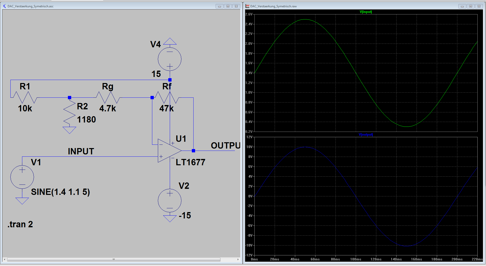

ich habe an meinem µC XMC4500 einen DAC-Ausgang, der mir eine analoge
Ausgangsspannung zwischen 0,3V und 2,5V liefert.
Damit soll analog ein Umrichter angesteuert werden, der einen analogen
Eingang im Bereich von +-10V hat.
Ich habe mir eine OP-Schaltung überlegt (siehe Anhang), mit dieser dies
realisiert werden kann. Jedoch ist mir die Symetrierung zu ungenau, da
sie durch die nicht genaue Bestimmung der Widerstände (E-Reihe) leicht
Offsetbehaftet ist.
Wisst Ihr hier eine lösung wie man das 100% Symetrisch bekommt?
Warum ich das so genau haben will?
Damit werden zwei Motoren angetrieben. Um den Bewegungsablauf
auszuführen muss ein Motor vorwärts und der ander SYNCHRON dazu
rückwärts drehen. die kleinste abweichung bei der Ansteurung bringt mir
mit dem darauffolgenden Regelungsverfahren nur Ärger und keine saubere
Bewegung.
> rückwärts drehen.
Ein 100%-ig synchrone Drehunmg wirst Du durch die allgegenwärtigen
Buteiltoleranzen sowieso nicht hinkriegen. Da hift nur ein Stellungs-
Sensor an beiden Motoren und eine entsprechende Lageregelung.
