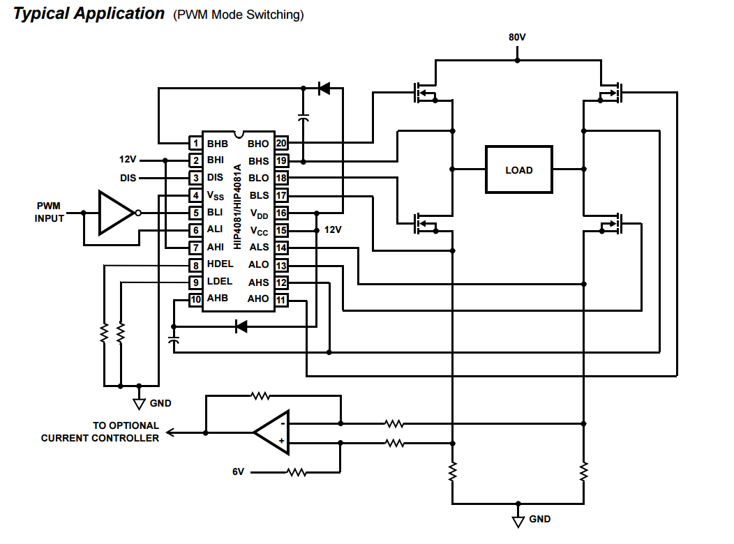

Servus,
ich möchte den HIP4081A als  Treiber für eine  Halbbrücke verwenden.
Eine Bsp. Schaltung für eine Vollbrücke habe ich angehängt.
Hab noch einige solche Ic´s rum und möchte diesen auch verwenden
Wenn ich nur eine Halbrücke verwende müsste es ja reichen  wenn ich den
Pin 20  mit dem Highside-Fet und den Pin 13 mit dem Lowside-Fet
verbinden.
Richtig so?
