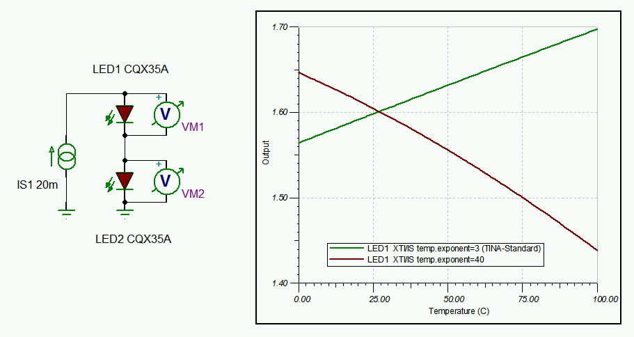

Hier habe ich mal ein passendes Beispiel zu der Problematik.
Im Simulator TINA gibt es verschiedene LED-Modelle, die alle einen
identischen Wert von 3 für den Parameter "XTI/IS temp. exponent" haben.
Damit ergibt die Simulation bei allen LEDs einen positiven
Temperaturkoeffizienten der Flußspannung (grüne Kurve). Tatsächlich sind
aber alle TK negativ. Das ergibt eine böse Überraschung, wenn man den TK
zur Temperaturkompensation verwenden will.
Bei der CQX35 passt ein händisch geänderter Parameter-Wert von 40 ganz
gut zur Realität (rote Kurve, etwa -2mV/K). Bei anderen LEDs muss ein
anderer Wert eingesetzt werden.
