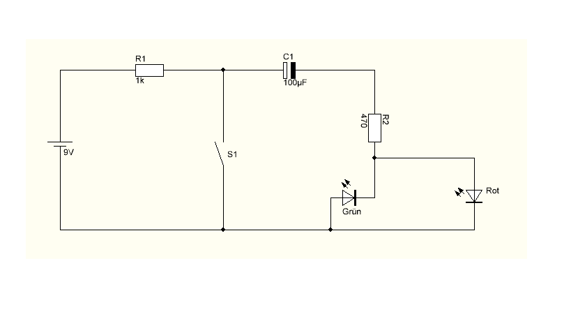

Hallo. Ich bin neu hier und habe folgendes Verständnis Problem mit der Schaltung. Ich verstehe nicht wie der Elko einmal die Rote und dann nach schließen des Schalters die Grüne LED ansteuern kann. Ich habe die Schaltung nachgebaut und immer so bald ich den Strom einschalte blitzt als erstes die Rote LED auf, was ich mit unter auch nicht verstehe. Habe schon viel recherchiert, aber komme zu keiner Lösung, da ich den Zusammenhang mit dem Elko und der Schaltung nicht verstehe. lg

Überlege doch erst mal ohne den Schalter. Was passiert wenn der Kondensator leer ist, und die Batterie angeschlossen wird?

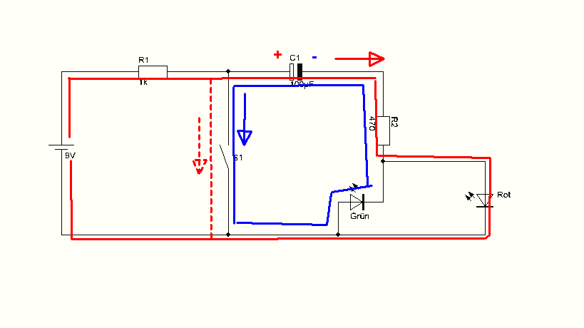

Wenn S1 offen ist leuchtet die Rote LED bis der Elko maximal geladen ist. Wenn S2 geschlossen wird fließt der Strom aus der Batterie durch S1 weil der Widerstand viel kleiner ist, als von der Rest der Schaltung. Dadurch entlädt sich der Elko, die weiße Seite ist + und die Schwarze - Deswegen leuchtet die grüne LED, bis der Elko entladen ist.

Peter II schrieb: > Überlege doch erst mal ohne den Schalter. > > Was passiert wenn der Kondensator leer ist, und die Batterie > angeschlossen wird? Der Kondensator läd sich auf.
#4413371
Bianca R. schrieb: > Der Kondensator läd sich auf. und das bedeutet das ein Strom fließt, diese muss durch die LED - damit leuchtet sie.
Harald W. schrieb: > Bianca R. schrieb: > >> Ich verstehe nicht wie der Elko einmal die Rote und dann nach schließen >> des Schalters die Grüne LED ansteuern kann. > > Das geht mit Deiner Schaltung auch nicht, sondern nur mit einer > Wechselspannungsquelle, die man natürlich auch in das Gehäuse > einer 9V-Blockbatterie einbauen kann. :-) Ich habe die Schaltung mit einer normalen 9V Gleichspannung getestet und es hat funktioniert. Nur halt versteh ich nicht wie der Elko einmal die Rote, dann die Grüne LED ansteuert. Habe da mal was gelesen das wenn der Elko geladen ist es dafür sorgt das kein Strom mehr in der Schaltung fließt, aber was das mit der Schaltung zutun hat weiß ich nicht.
Peter II schrieb: > Bianca R. schrieb: >> Der Kondensator läd sich auf. > > und das bedeutet das ein Strom fließt, diese muss durch die LED - damit > leuchtet sie. Wenn aber der Elko den strom durchgibt damit die Rote LED leuchtet hat doch der Elko keine Chance sich vollständig aufzuladen.

Bianca R. schrieb: > Wenn aber der Elko den strom durchgibt damit die Rote LED leuchtet hat > doch der Elko keine Chance sich vollständig aufzuladen. Huh! Du solltest dich erstmal über Strom, Spannung und Ladung informieren.
#4413402
Bianca R. schrieb: > Wenn aber der Elko den strom durchgibt damit die Rote LED leuchtet hat > doch der Elko keine Chance sich vollständig aufzuladen. Der Elko "gibt auch keinen Strom durch". Dadurch dass auf der einen Seite Elektronen reinfließen und auf der anderen rausfließen (aber nicht hindurch!!) lädt sich der Kondensator auf
Loddaar schrieb: > Der Elko "gibt auch keinen Strom durch". Dadurch dass auf der einen > Seite Elektronen reinfließen und auf der anderen rausfließen (aber nicht > hindurch!!) lädt sich der Kondensator auf Ja stimmt. Nur wie kann es sein, dass wenn ich den Strom anschalte, die Rote LED direkt aufblitzt, obwohl der Elko entladen ist und sich erst aufladen muss.

Während sich der Elko auflädt fliest ein Strom. Je mehr der Elko geladen ist, um so höher wird sein Widerstandswert. Ist der Elko vollständig geladen, fließt kein Strom mehr, der Elko wirkt als wenn die Leitung unterbrochen wird.
Bianca R. schrieb: > Rote LED direkt aufblitzt, obwohl der Elko entladen ist Diese Sichtweise ist grundlegend falsch. Die rote LED leuchtet auf, weil der Elko noch entladen ist. Der Ladestrom des Elkos führt nämlich zum Aufleuchten der LED, ebenso wie der Entladestrom zum Aufleuchten der grünen LED führt.
#4413430
Und die rote LED blitzt auf WEIL der Elko gerade geladen wird. Beim entladen fließt der Strom in die andere Richtung, darum leuchtet kurz die grüne LED.
Ok. Jetzt ist mir vieles klar geworden. Nur eine Sache frage ich mich noch. Wenn ich den Schalter schließe, entlädt der Elko sich und deswegen leuchtet kurz die Gründe LED. Aber wo fließt den der strom genau lang. Über den Schalter zu Grünen LED und dann theoretisch zum R2 zurück zum Elko?? Das klingt irgenwie falsch.
#4413444
Bianca R. schrieb: > Aber wo fließt den der strom genau lang. > Über den Schalter zu Grünen LED und dann theoretisch zum R2 zurück zum > Elko?? richtig, damit hat man einen Stromkreis und der Kondensator ist die Spannungsquelle. > Das klingt irgenwie falsch. nein.
Peter II schrieb: > Bianca R. schrieb: >> Aber wo fließt den der strom genau lang. >> Über den Schalter zu Grünen LED und dann theoretisch zum R2 zurück zum >> Elko?? > richtig, damit hat man einen Stromkreis und der Kondensator ist die > Spannungsquelle. Und damit der Elko entladen ist um die Rote LED zum leuchten zu bringen, so bald ich den schalter öffne, sorgen dann die Grüne LED und R2, weil sonst wäre der Elko ja wieder aufgeladen und beim loslassen des Schalters würde die Rote LED ja nicht leuchten.
Hilft das?
Und damit der Elko entladen ist um die Rote LED zum leuchten zu bringen, so bald ich den schalter öffne, sorgen dann die Grüne LED und R2, weil sonst wäre der Elko ja wieder aufgeladen und beim loslassen des Schalters würde die Rote LED ja nicht leuchten. Liege ich damit richtig?
Teo D. schrieb: > Hilft das? ja :) danke
