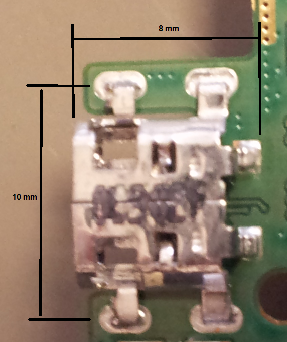

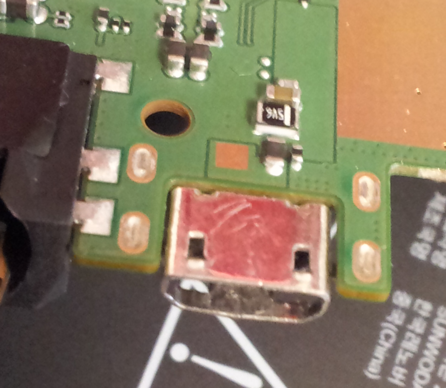

Hallo Forum,
für eine Tablet Reparatur (Lenovo L13D1P32) suche ich eine neue Micro
USB Buchse Typ B. Sie ist wie in den Bildern zu sehen in einer
Aussparung in der Platine angebracht (so genanntes mid-mount) und hat
seitlich abstehende Fähnchen.
Ich finde leider nur etwas ähnliches aber falsch herum.
Die USB-Beinchen sind unter der Abdeckung (auf den Fotos nicht zu
sehen). Sie müssen zur längeren Steckerseite zeigen (bei Draufsicht von
vorne).
So ähnlich wie dieser hier:
http://de.farnell.com/hirose-hrs/zx62m-b-5p-01/micro-usb-2-0-buchse-typ-b-smd/dp/2427508
Nur das die Beinchen (für USB Kontakte) eben zur langen Seite und nicht
zur kurzen zeigen müssen.
Ich hoffe es ist verständlich was ich meine und jemand kennt einen
passenden Stecker.
Emil

Die lange Seite zeigt auf dem Bild mit den Maßen (Micro_USB_TypB.png)
nach unten.
Auf dem anderen Bild kann man die lange Seite erkennen, da zeigt sie
nach oben.
Die lange Seite liegt auf der gleichen Ebene wie die Platinenfläche
(linkes Bild).
Die Beinchen sind auf der anderen Platinenseite und zeigen folglich in
Richtung der langen Seite auf die Platine.

Der Steg in der Buchse mit den Kontakten ist weg gebrochen.
Heißluftentlötstation ist vorhanden. Das klappt schon irgendwie.
Wahrscheinlich muss man die Buchse mechanisch zerstören, um die Kontakte
einzeln ablöten zu können.
Ich probiere mal die Buchse aus dem Ebay Link von Chris P.

Habe jetzt die von Chris P. vorgeschlagene hier liegen: Ebay-Artikel Nr.
321493014617
Aber die passt nicht ganz genau. Auf dem Bild liegt die neue Buchse auf
der alten.
Erstmal muss die alte runter, wenn es dann gar nicht geht muss ich halt
noch mal eine bestellen.
