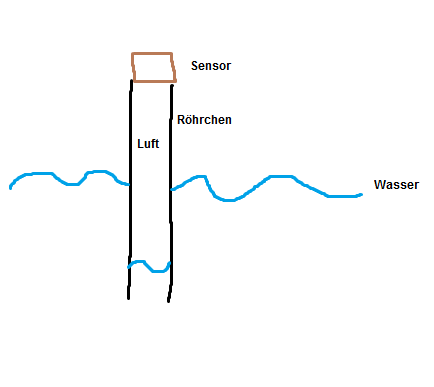

Für das Modell eines U-Bootes wird ein Tiefenmesser benötigt.
Anbei ist eine Zeichnung wie ich mir das gedacht habe. Da bei 1cm
Wassersäule ca nur 10mbar Druck anfallen, müsste es ein recht genauer
Sensor sein, und genau den Suche ich.
Druckbereich wäre bis ca 5m tiefe, also 0,5 bar. Mit Luft eher bis 1
bar.
Kennt da jemand was ?

Mal zum technischen Aufbau, wie macht man das, ein Luftröhrchen aus z.b.
Alu und darauf ein Membran und gegenüberliegend den Sensor? Aus was für
einen Stoff muss man das Membran machen?! Wie lang ist das Röhrchen?
Im Prinzip einfach einen kleinen Schlauch so nach draußen legen, dass
kein Staudruck auf der Öffnung liegt:
http://modelluboot.de/Anleitungen/Anleitung_LTR6.pdf
http://www.reichelt.de/Drucksensoren-Kraftsensoren/MPXV-5004GC6U/3/index.html?&ACTION=3&LA=2&ARTICLE=82348&GROUPID=6676&artnr=MPXV+5004GC6U
Der Drucksensor MPXV 5004GC6U ist wesentlich empfindlicher als andere im
Reichelt-Programm, 1V/kPascal bei 1...4,9V Ausgangsspannung, oder
0...3,92kPa.
1 kPa = 0,01 bar, also sind das max. 0,0392 bar - schon zu empfindlich
für die geforderten 5m oder 0,5bar. Der ist eher als Füllstandssensor
für eine Waschmaschine geeignet.
