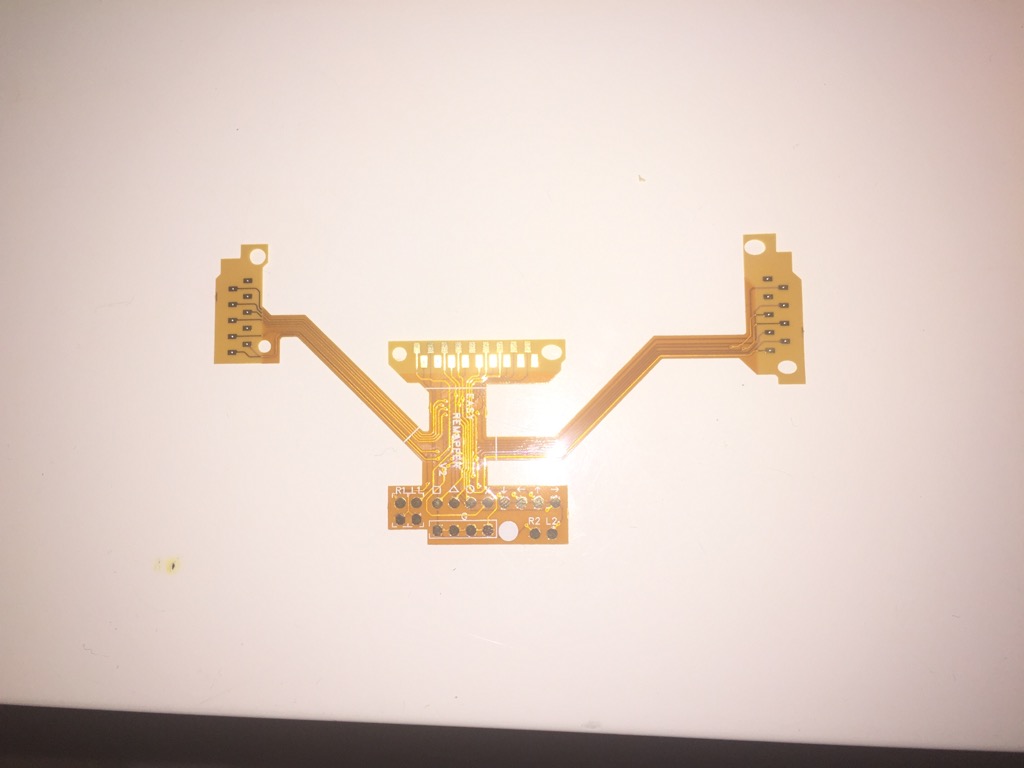

Hallo
Ich würde gern eine Leiterbahnfolie erstellen leider finde ich im netz
nichts passendes es wird meistens nur etwas mit Komponenten erstellt
oder erklärt.
Ich würde Gern Wie auf dem Foto zu sehen eine Dünne Folie erstellen die
mit Löt Punkten versehen ist und doppelseitige Kontaktflächen hat. den
passend schaltplan hätte ich dazu leider fehlen mir Kenntnisse mit Eagle
oder Target
wenn jemand Ein gutes Tutorial kennt oder mir Behilflich sein kann wäre
ich sehr erfreut
danke schon mal für den Zeit Aufwand und die Mühe

Das ist eine sogenannte Starr-flex Platine. Die zu erstellen ist für
einen Anfänger nicht unbedingt einfach, da man noch einige
Randbedingungen beachten muss.
Prinzipiell solltest du als Anfänger so Vorgehen: Such dir einen
Fertiger heraus, schau dir dessen Design rules für Starr Flex an und
dann kannst du diese fertigen lassen. Aber du solltest noch einiges
beachten: Durchkontaktierungen im Flexiblen Teil sind kompliziert, ist
fraglich, ob du jmd findest der dir das fertigt. Also darauf verzichten.
Des weiteren gibt es Zonen, in der Nähe des Übergangs von Starr zu
Flexibel, in denen keine Löcher sein dürfen (meisst 1mm mindestens)
weiterhin muss der Übergangsbereich spezielle Mechanische Anforderungen
erfüllen (z.B. kleinster möglicher Fräsdurchmesser?) Das hier
vorliegende ist eine 2 Lagige Flex Platine, kann dein Fertiger das oder
ist er auf einlagig Flex beschränkt (im Flexiblen Teil natürlich nur)...
Außerdem empfielt man, daß am Rand des Flex bereiches immer
durchgehendes Kupfer ist, da dies die Stabilität erhöhen soll. (Ich hab
mich bisher immer daran gehalten)
Als allererstes Projekt vielleicht nicht das ideale, da man schon
deutlich mehr beachten muss als bei einer normalen Platine, auch die
Dokumentation ist schwieriger.
Achja: Das Erstellen geht mit jedem beliebigen Layout Programm, mit den
meissten ist es ein mehr oder weniger großer Krampf. Es gibt Layout
programme, die spezielle Features für Starrflex beinhalten (Altium z.B.
ab V13 glaube ich) aber die sind sehr teuer und nicht mal eben in 5
Minuten zu erlernen.
Ein Schaltplan ist das eine, mindestens genauso wichtig ist aber hier
die Technische Zeichnung der Platine, beachte Mindest- Biegeradien und
der gleichen. Allein dies zu erstellen ist vermutlich ein größeres
Problem. (Man wird sich vermutlich mit Papierausdrucken an das passende
Design heranpirschen müssen)
Prinzipiell ist die Fertigung von Starrflex teuer, wofür solls denn
werden? Im Hobbybereich würde ich mich nach Alternativen umsehen...

Im Prinzip ist das nichts anders als eine 2-lagige Platine, nur eben
dünner.
Gut Tutorials für Eagle, Target etc. findest du massig im Netz (auch
Videos auf Youtube). So eine Platine sollte recht schnell gemacht sein.
Bei ITead-Studio bekommst du FPCs für $90 mit max. Abmessungen von
5x10cm, dafür bekommst du dann aber auch gleich 10 Stück.

Ich frage da erst mal nach dem Grund. Willst du die vorhandene
Flex-Leiterfolie ersetzen oder ist das nur ein Anschauungsmuster
um eine ähnliche, aber vom Layout völlig andere flexible Leiterfolie
zu kreieren?
Gast #4415530
Das ist, wenn es ähnlich dem Muster sein soll, mit Bastlermitteln nicht
realisierbar. Es sind Durchkontaktierungen notwendig, und die Kontur mit
der Nagelschere zuzuschneiden ist auch nicht sehr erfolgversprechend.
