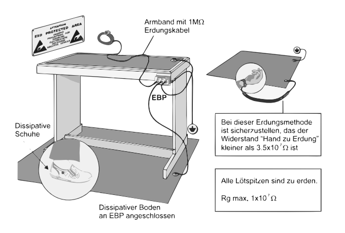

Gast #4416271
Der ESD-Belag ist direkt mit dem Potentialausgleich oder der Schutzerde
zu verbinden.
Gleiches gilt auch für das Handgelenkband. Zum Personenschutz, bis zu
einer Spannung von 250V, muss aber in die Zuleitung des Handgelenkbandes
ein 1 MOhm Widerstand eingefügt werden. Dieser ist in den Spiralkabeln
bereits integriert.
Ein Anschluss wie unten ist aber laut Norm nicht korrekt, da hier der
maximal zulässige Ableitwiderstand überschritten werden kann.
              -- Armband
PE --- Matte
              -- Lötstation
Ein korrekter Potentialausgleich ist in der Anlage dargestellt.
Die genaue Ausführung ist in der Norm DIN EN 61340-5-1 und dem
zugehörigen Beiblatt beschrieben.
#4416344
10MOhm sind laut dem Bild für Lötspitzen erlaubt.
Die günstigste Matte von Reichelt hat folgende Daten:
Oberseite: 10 - 100 MOhm (ableitend)
Unterseite: 1 MOhm (leitend)
Ich verstehe das so, dass von Knopf zu Knopf 1MOhm sind, die Lötspitze
liegt direkt auf PE.
Das sollte doch passen oder nicht?
