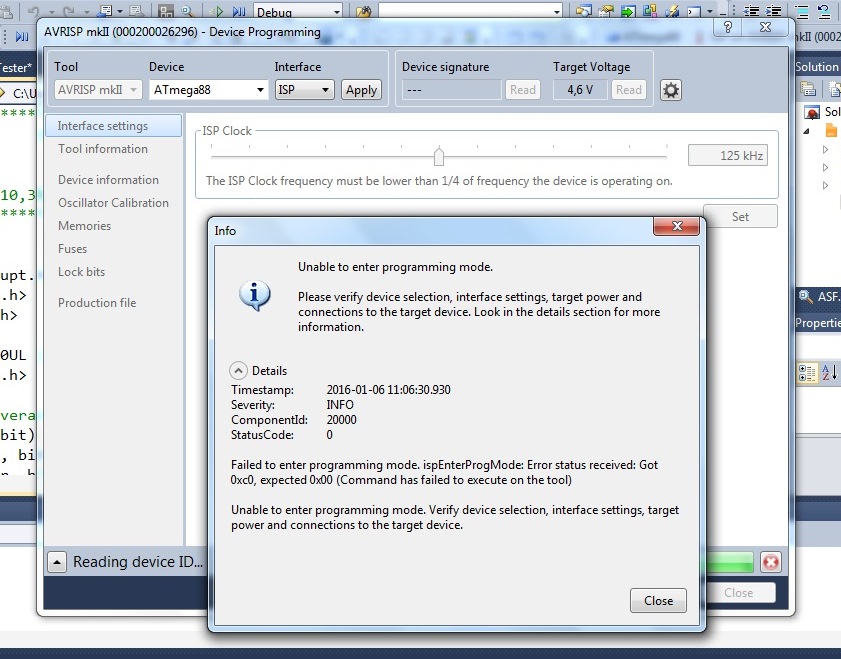

Ich habe hier eine Anwendung mit einem ATmega88.
Die läuft auch wunderbar. Nun wollte ich
eine kleine Programmänderung überspielen und
bekomme keinen kontakt mehr zum Controller.
Ich verwende den original MKII mit Studio 6.2.
Die Verbindungen von der 6pol. Stecker zum
Controller habe ich überprüft.
Die Fehlermeldung ist im Anhang. Sie kommt
schon wenn ich die Device-Signatur lesen will.
Der Controller arbeitet mit einem 4MHz Quarz.
Wo soll ich suchen?

#4414443
Hat der 6pol. Stecker richtig Kontakt? Manchmal versaut einem Reiniger
die Kontakte und man muss per Hand etwas reinigen.
Ansonsten, der Takt weiter runter setzen.
4,6V Target-Voltage sind auch sehr merkwürdig, sind das wirklich 4,6V
oder sollten es 5V sein?
OP #4414513
Der Controller arbeitet mit 4MHz ohne Teilung durch 8.
Ich habe aber trotzdem die Übertragungsfrequenz
bis in den kHz Bereich verschoben. Einmal hatte
ich dann doch Kontakt.
Vielleicht stören irgendwelche Umweltfaktoren.
Ich probiere es jetzt mal an einem anderen Ort.
Das mit den 4,6V ist OK. Die 5V kommen über eine
Schottky-Diode. Fällte die aus, wird der C.
über Batterien versorgt.
