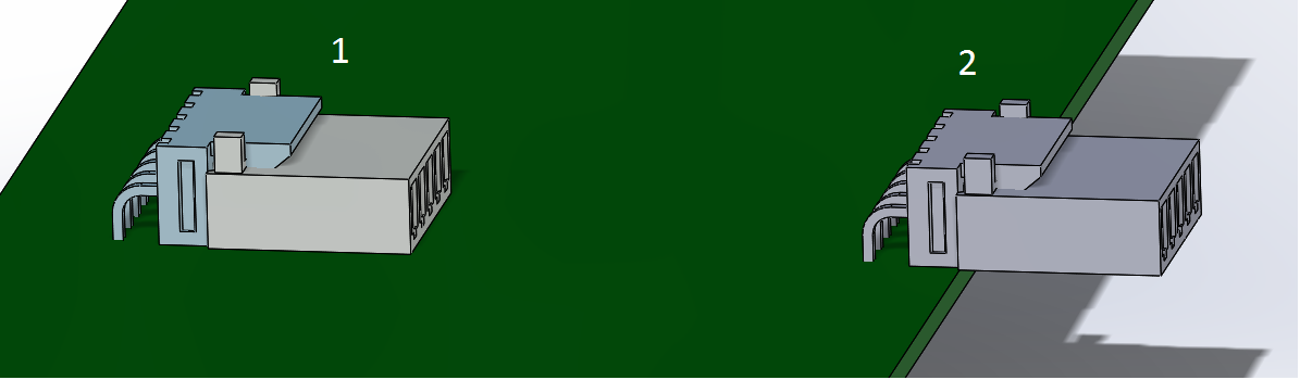

Hallo Zusammen!
Weiß jemand, ob es eine Kombination von Molex KK Stecker plus Gehäuse
gibt, die man auch komplett auf dem PCB verwenden kann (also wie im Bild
Pos. 1) und nicht nur an der Kante (Bild Pos. 2).
Grund ist ein Platzproblem. Der Stecker kann nicht über der Platine
hinaus stehen, deshalb würde ich diesen gerne soweit einrücken, dass der
Stecker komplett in der Grundfläche der Platine liegt.
Ich habe jedoch bemerkt, dass bei der Kombi, die ich hier zum Testen zur
Verfügung habe
Molex
Leiterplattenleiste KK 22-05-7058 (Serie 7395) und
Buchsengehäuse (Serie 6471)
Diese Serien passen laut Molex zusammen. Leider ergibt sich aber, dass
die
Leiterplattenleiste ca 0,6 mm über der Platine "schwebend" gelötet
werden müsste, damit man die Buchsenleite vernünftig reinbekommt.
Ist das so gewollt von Molex, oder hab ich nur falsche Bauteile
kombiniert?
Ich meine, es wäre doch sinnvoll, wenn diese Kombi nicht nur an der
Leiterplattenkante funktionieren würde?
Hat in der Richtung schon mal jemand eine funktionierende Kombination
gesehen?
Werner

Hallo und Danke für den Tip.
Ich habe in der Zwischenzeit die Serie 70553 von Molex bestellt, da ich
irgendetwas tun musste. Diese Serie scheint auch für oben genannten
Einsatz auf dem PCP (nicht an der Kante) zu funktionieren.
Deswegen hat die Leiste auch diese "Kufen", um auf dem PCB aufzuliegen
und dem Buchsengehäuse genug Platz zu geben:
http://de.rs-online.com/largeimages/F6792528-01.jpg
Ich werde mir trotzdem noch ein paar von blk-electronik zukommen lassen
und diese mal testen, denn der Preis für die 70553 Leiste von Molex ist
schon heftig (1,25€ netto bei 10er VPE).
Allerdings - muss ich gestehen- habe ich bei denen von BKL (072629) auch
meine Zweifel, ob die Rastung noch funktioniert, wenn diese plan auf der
Leiterplatte aufliegt. Ich vermute, dass gibt ordentlich Krafteinwirkung
auf die Lötstellen, wenn man das Buchsengehäuse aufsteckt, und sich die
Rastung der Leiste von den Pins wegbiegen möchte.
Hast Du die empfohlenen Stecker schon mal in der o.g. Weise benutzt?
Werner
ich habe nur diesen braunen Verbinder mit angelötetem Kabel seit vielen
Jahren im Einsatz. Von denen weiß ich, dass beide Teile gleiche Dicke
haben.
Aber entscheidend ist ja eher, dass die Kodierung nach unten zeigt und
nicht nach oben, wei bei den Molex-Teilen.
Ich meine, das mit dem Verbiegen wird kein großes Problem sein. Die
Stift-Pins geben ja auch etwas nach.
Aber probiere es einfach aus.
Kannst auch nochmal nach Steckern von JST sehen.
Die haben auch ähnliches im Angebot.
Gruß Öletronika
