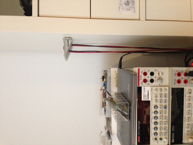

ich habe in meinem Labor drei "Expedits" (jetzt wohl "Kallax") von 1k3a.
An einem möchte ich an die Außenseite einen Messleitungshalter
schrauben. (Siehe Bild) Habe die beigefügten Holzschrauben verwendet.
Leider ist das 50mm breite "Holz" das außen um das Regal geht innen Hohl
und mit Karton gefüllt, so das meine Schrauben nicht halten. Für
Hohlraumdübel ist da m.E. zu wenig Platz.
Hat jemand einen Tipp wie man was an einem Expedit befestigen kann?
Grüße
  - pit
Gast #4414658
Muttern geht auch nicht weil auf der anderen Seite ein Einsatz im Regal
ist, der keinen Platz dafür lässt.
Also, ich denke die offensichtlichen Möglichkeiten habe ich schon in
Betracht gezogen, und denke nicht das diese klappen:
- Kleben (wegen erforderlichem Abstand der Schiene)
- Durchschrauben mit Mutter (fehlender Ülatz Innenseite)
- Hohlraumdübel bei denen sich Blechstreifen zusammenklappen (zu lange
und Karton innen)
- Hohlraumdübel für Rigips (zu wenig Material das diese Halten würden)
I hate 1k3a. https://www.youtube.com/watch?v=GvKFCGqdNeM

Gast #4414671
Meine Kippdübel kann man nicht kürzen, bzw. wüsste ich nicht wie.
Aber: Habs gelöst: Tox Gipskartondübel GD-37-4 S klappen, da das
"Gewinde" am Dübel zum Ende hin eine engere Steigung hat, so das diese
in der Dünnen außenplatte halten!
