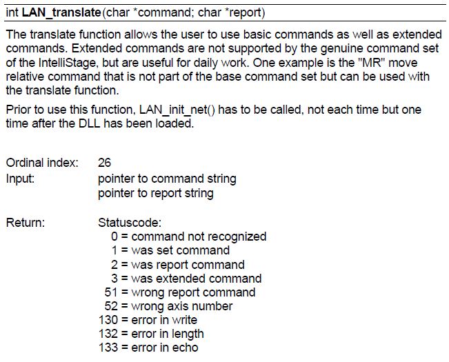

Achsen. Nun möchte ich die Achsen auch relativ bewegen lassen und das
geht laut PI nicht so einfach. Es gibt die Basic commands wie das "MA"
und die extended commands wie "MR" (Move Relative) siehe Scan. Um die
extended commands zu benutzen muss die LAN_translate(char *command; char
*report) funktion verwender werden. Ich denke, dass bei char *command
der String reingeschrieben wird ("1MR50000"), ich weiss aber nicht was
bei report rein kommt. Kennt sich vielleicht jemand mit den PI-Achsen
aus und kann mir helfen?

Wenn das so aus der Dokumentation nicht hervor geht, dann ist das ein
Bug in der Dokumentation. Wenn Firutin recht hat, freut sich der
Hersteller ggf. sogar über feedback von Leuten, die da nicht jeden Tag
mit arbeiten.
Dokumentation wie "report: the report" sind immer sehr hilfreich! ;-)

Kannst Du mehr von der Dokumentation hochladen? Vielleicht ergibt es
sich ja aus dem Zusammenhang. Irgendwo ist bestimmt erwähnt, was es mit
den Reports auf sich hat.
Aus der Beschreibung der LAN_translate alleine ist mir nicht klar, was
sie macht. Übersetzt sie tatsächlich zwischen den beiden Strings, also
formt ein Command in ein Report um oder umgekehrt? Oder sendet sie das
Command an die Hardware und liefert ein Report zurück? Oder kann man
entweder ein Command oder ein Report übergeben und der andere Wert darf
NULL sein? Könnte alles sein.
Im Zweifel probier einfach mal ein paar Varianten aus und schau auf die
Fehlercodes. Übergib beim jeweils anderen Parametern mal einen
NULL-Pointer oder einen Zeiger auf freien Speicher und schau, ob sich
danach etwas im Speicher geändert hat.
