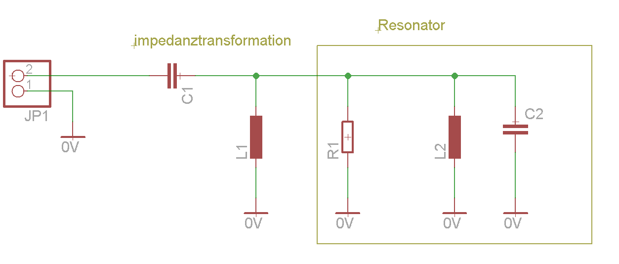

ich habe eine Frage bezüglich des Reflexionsresonators.
Kann mir jemand genau erklären wie der funktioniert bzw. die Energie
Ausgekoppelt wird? An sich habe ich das Prinzip eines Resonators
verstanden nur hierbei nicht. Gehen wir davon aus das der Resonator
quasi unbelastet ist. Bei der Resonanzfrequenz besitzt dieser dann eine
ausreichende Anpassung, so dass die Energie bei der Resonanzfrequenz fr
im Resonator bleibt. Was bringt mir das ?

das ist das ersatschaltbild eine realen LC Kreises. ob der Resonator
tatschlich einsolcher ist darf bezweifelt werden, die ausßenbeschaltung
mit einem  LC Sspannungsteiler läst anders vermuten. Z.B. Akustischer
Resonantor...
Der Zweck eines Reonators ist, nur für eine bestimmte Frequenz (mit
einer bestimmten "Güte" siehe ebenda) keine Dämpfung darzustellen für
alle übriegen hingegen eine möglichst Große.

> Das ist erst mal ein passiver Zweipol, mehr nicht. Erst mit weiterer
> Beschaltung wird daraus z.B. ein Oszillator oder ein Sperrfilter. Ein
> Schwingquarz alleine bringt ja auch nichts.
wie kann denn daraus ein Oszillator gemacht werden? Diesen schritt habe
ich noch nicht verstanden...
Wenn man eine Last dranhängt, hat man doch dann direkt einen
Transimissionresonator...
