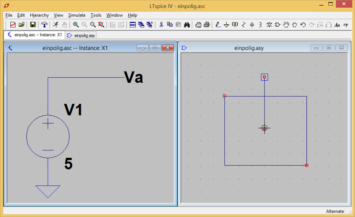

Ich habe mal die Netzliste ausgeben lassen und dort findet sich die
Subkomponente, die, wie ich vermute, sich wahrscheinlich in eine eigen
Library eintragen ließe
* block symbol definitions

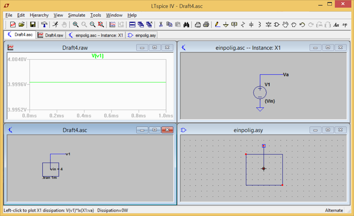

.subckt einpolig va
V1 Va 0 5
.ends einpolig
Eigentlich wäre es praktisch, wenn man die Spannung am Symbol auswählen
könnte. Ich forsche mal ...

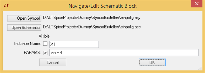

Kannst du:
ersetze im schematic die 5V durch {Vin}.
Trage beim Aufruf der Komponente den Parameter Vin = ... ein.
Das funktioniert. Aber leider ist der Spannungswert immer versteckt,
also nicht sichtbar. Man kann ihn mittels rechter Maustaste sichtbar
machen und verändern. Aber wie schafft man es, dass der Wert im Symbol
sichtbar wird?

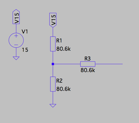

Nicht ganz. Es geht um einen Spannungsbezug, den der TE ganz eagle-like
in Spice benutzen möchte. Dabei übersieht er aber noch nicht ganz, dass
anders als bei Eagle&Konsorten, es noch eine Vielzahl von
Spice-Kompenenten gibt, die nicht mit Versorgungsanschlüssen daher
kommen, Logikgatter z.B. Wenn also der TE z.B. ein Gatter des CD4011
einsetzen möchte, dann kommt das Symbol nur mit 3 Anschlüssen daher, der
Chip hat aber 4 Gatter, die Versorgungsanschlüsse des Chips kommen in
LTspice nicht vor, zumindest nicht bei den CMOs-Chips der Serie 4000.
Das Problem des TE lässt sich aber auf eine weniger verschrobene Weise
lösen: siehe Anhang. Das Bezugslabel wird durch die Spannungsquelle
definiert. Auf den Bezug kann er sich beliebig oft in der Simulation
beziehen, das macht die Schaltung übersichtlicher.
